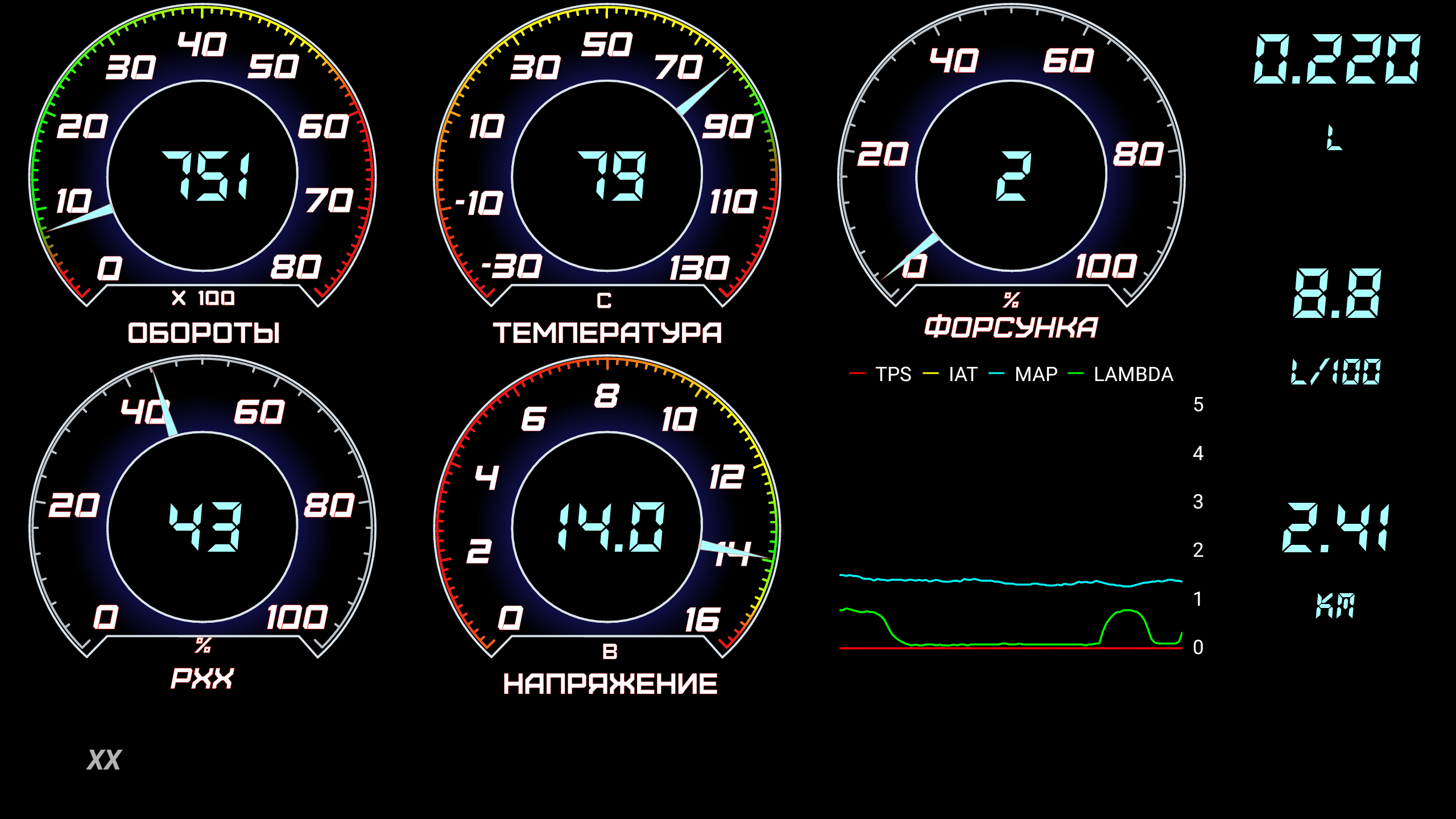

Вот такой вопрос: на 15 версии правильно идёт учёт топлива? Если верить коммандеру и приложению андроид то мой авто подозрительно мало ест- 10-13 на 100. :ne_vi_del:

Едет машинка бодро, работает более стабильно. Коррекцию на ХХ выкрутил на -100, теперь лямбда около 0 бегает на ХХ. Расход странно отображает... за короткую поездку на прогретом по городу просто фантастические цифры...
Просто за короткую поездку нахулиганить не успел. И светофоров мало ловил )

Jonson wrote:Просто за короткую поездку нахулиганить не успел. И светофоров мало ловил )
Это вряд ли у нас 103 моторы - короткие поездки обычно и съедают бенз.Обычно короткие поездки 15-18 литров на 100 показывал.По этому и задались вопросом о корректном расчете сжигаемого топлива.
расчет проверю
paratruper
Posts: 423
Joined: 26 Oct 2014 11:53
Car: Шнива
Location: Беларусь
Post by paratruper »
ildar2010 wrote: Это вряд ли у нас 103 моторы - короткие поездки обычно и съедают бенз.Обычно короткие поездки 15-18 литров на 100 показывал.По этому и задались вопросом о корректном расчете сжигаемого топлива.
Jonson прав, на самом деле, чем больше пробег тем точнее расход на 100. Особенность расчета в алгоритме. ( В планах поправить, отталкивайтесь от общего расхода, если он не совпадает с обычным, на одних и тех же дистанциях, при одинаковой манере езды- тогда бейте тревогу)
