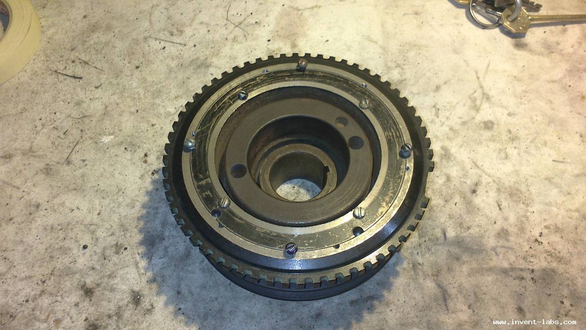

Toyota Supra ga70 1ggte
в стыках нарезана резьба и вкручены болты на фиксатор

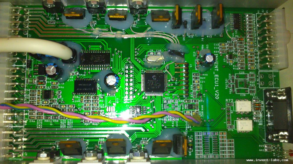

собрал наконец разьемы проводов,возникли сложности: решил проверить на работоспособность, приташил акум домой(мотоциклетный 20ампер), подсоединил +-,- диоды не загорелись :-( . Как делал: соединил 4 силовые земли,повесил на -, пин GND был в воздухе(по нему задавал вопрос в соседней теме, ответ не совсем понял), подал питание на пин12v. нижний диод слегка мерцал когда питание убираешь.
Скачал здесь драйвер на кабель, установил, кабель увиделся, открываю лоадер, выбираю порт, выбираю прошивку, жму залить, подаю питание, пишет
Port opened
Waiting for bootloader...
Connection timeout
Port closed
повторил то же самое с подсоединенным пином GNDна-, результат тот же.
что я сделал не так? не убил ли блок?
могу предположить что 20амперного акума мало.. прошу помощи
Надо обязательно подсоединять все земли. В этом блоке есть проблема - если подсоединить только крайние земли без средней - выгорает микросхема степера. Со временем проблема была устранена но я не знаю какой блок у тебя.
Подключи питание еще раз и посмотри, один из диодов должен слабо моргать.
подключил, не моргает не один
открыл крышку, на плате INVENT_ECU1_V20, Ярослав, проверь пожалуйста схему распиновки для блка 2, там ничего не напутано? Не исключаю также что наша почта могла ему лампочку стрести...
визуально ничего подгоревшего нет
