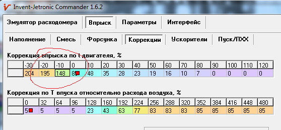

По информации с Харькова Ауди тоже не заводилась в -25, пока не увеличили кривую коррекции. Увеличивайте у себя, и закачайте на форум калибровку с которой стабильно заводится, чтобы я обновил файлы в шапке.

ээээм,а можно пальцем ткунть,где крутить?

именно это я и кручу уже неделю... вчера добавил еще в большую сторону до такого значения как на скрине.. Вобщем сегодня -19 завелась с первого раза..чуть натужно но всетаки уже с первого раза)
У вас после ночной стоянки плохо заводится, а после стоянки 1-2 часа - хорошо?

jhm wrote:У вас после ночной стоянки плохо заводится, а после стоянки 1-2 часа - хорошо?
после нескольких часов да и в течении всего дня всегда заводится отлично!
Харьковчане нашли причину, как раз вчера вечером общался.
Дело в том что утром напряжение на АКБ садится очень низко, и лага форсунки оказывается недостаточно. А днем такой просадки нет и машина заводится без проблем.
Вобщем дело в настройках лага форсунки. Сделай вот так в настройках.

ок сегодня сделаю завтра проверю)

Сегодня лучше завелась) правда мороз -15 сегодня но всеже стартером крутил секунды три до пуска.. вчера секунд 5 на глаз... Думаю завтра еще посмотрю если все норм то калибровки выложу.. Один касичек теперь нужно подрегулировать это завышенные обороты после пуска утром.. у меня поднимаются сейчас на 2200 если обогащение после пуска делаю больше то будет глохнуть после запуска.. надо как то среднее подобрать...
