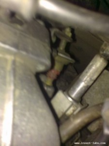

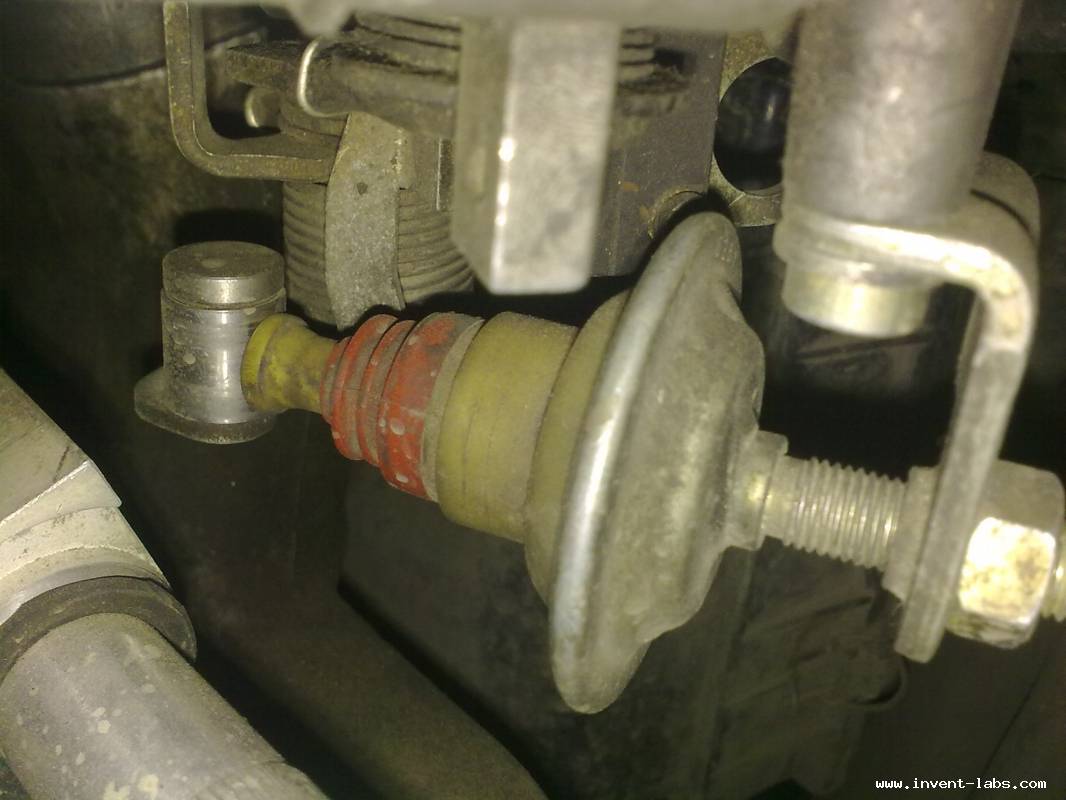

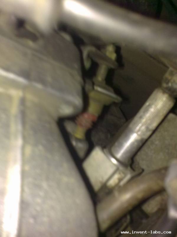

VITALY wrote:Вот блин , себе поставить демпфер что-ли. Уж очень хочется 1.5.8 залить.А у меня при старте не проваливаются обороты почему-то, только при малой подгазовке.
Поставь попробуй....мне тоже интересно...

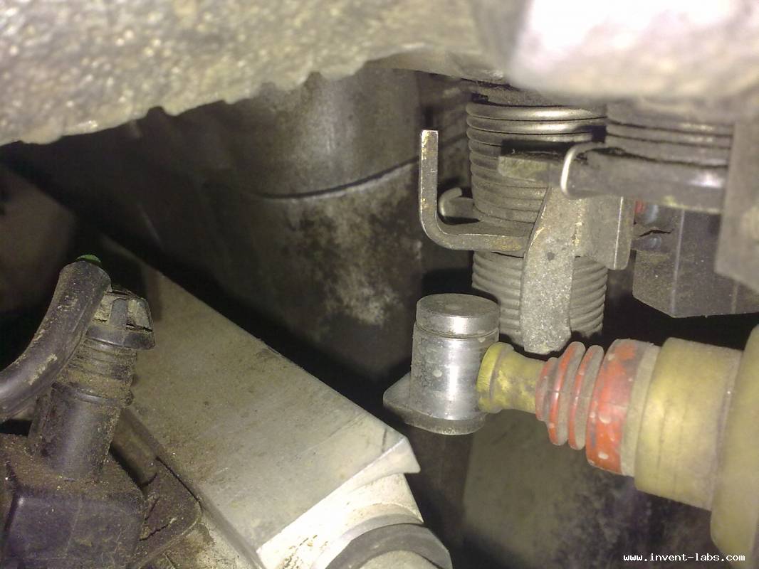

Еще настроить ДЗ с ним надо... моем дз, все чтоб не скрипело при движении, смазываем вд40(все подвижное, и пружины), ставим и крутим две регулировки, это упор дз когда закрыт и собственно сам демпфер, упор ставим в положение таким образом чтобы сработка концевика осуществлялась и только, чтоб сама заслонка после щелчка концевика дальше не двигалась, Демпфер полностью ослаблен и еле касается упора, 4-8 поворотов в среднем в сторону упора и затягиваем контрогайку, смотрим как хлопает заслонка,(должна в конце закрытия мягко, но не долго закрываться, своего рода доводчик, как на дверях ставят....все быстро, а в конце мягко и четко) и регулируем демпфер как нужно, потом заводим, греем, врубаем гору потребителей, и ослабляем упор заслонки винтик до тех пор чтоб были минимальные обороты 700 например и не забываем про концевик обязательно чтоб срабатывал, если полностью выкрутил а там оборотов хватает, тогда винтиком подпираем упор так чтоб он просто уперся, хлопаем дз и смотрим как срабатывает, крутим демпфер... выбираем плавность, в проге пид в ноль и заново подбираем с переодичными перегазовками....
"в момент перехода рхх в режим хх, дроссель плавнее закрывает поток, а рхх плавнее включается в работу. И нет резкого давления потока воздуха в шторку рхх при резком закрытии дз - соответственно подвисания тоже нет....все скомпенсировано, и демпфер не мешает рампе..."

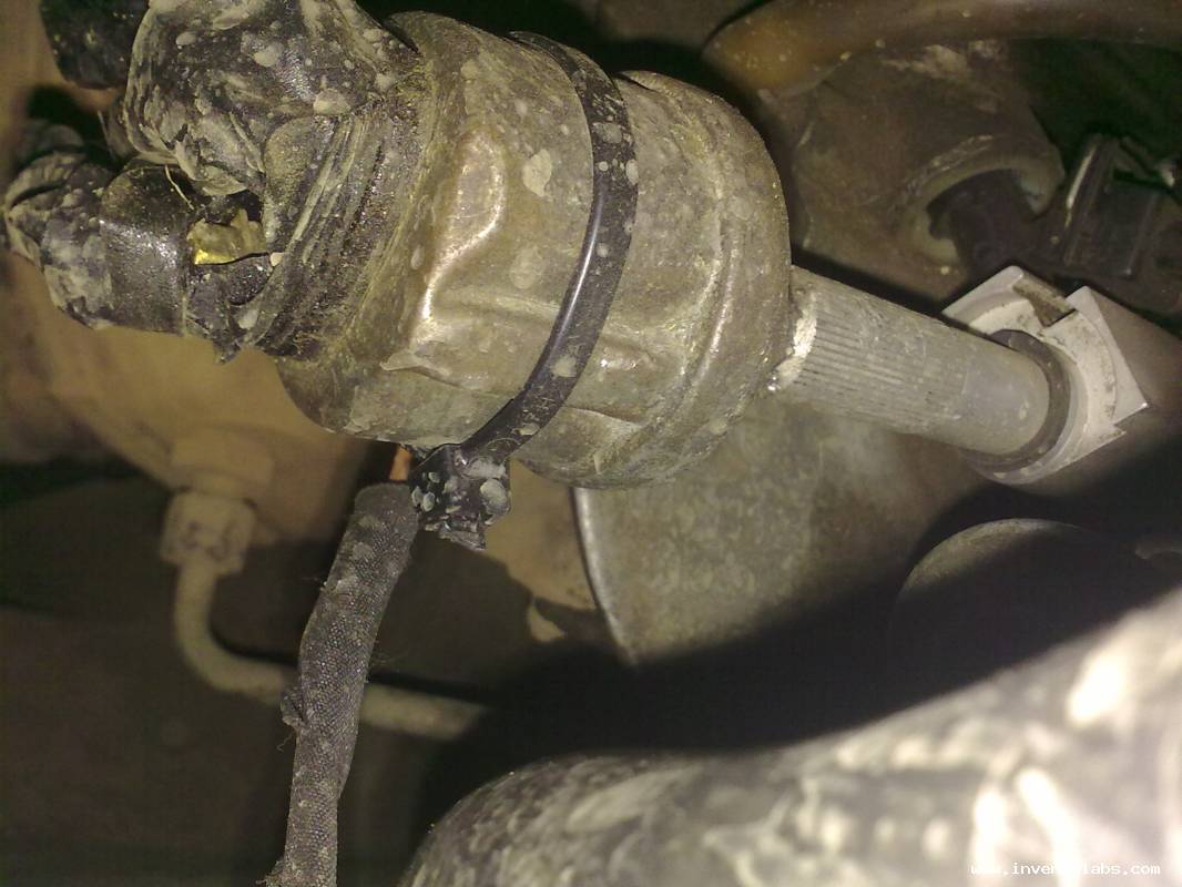

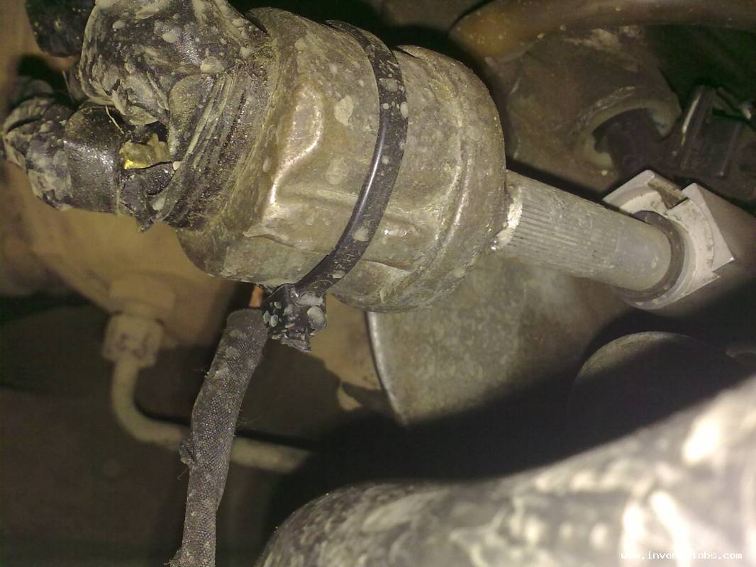

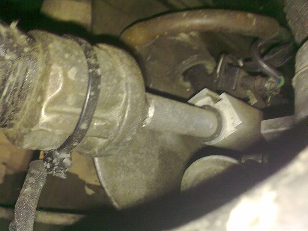

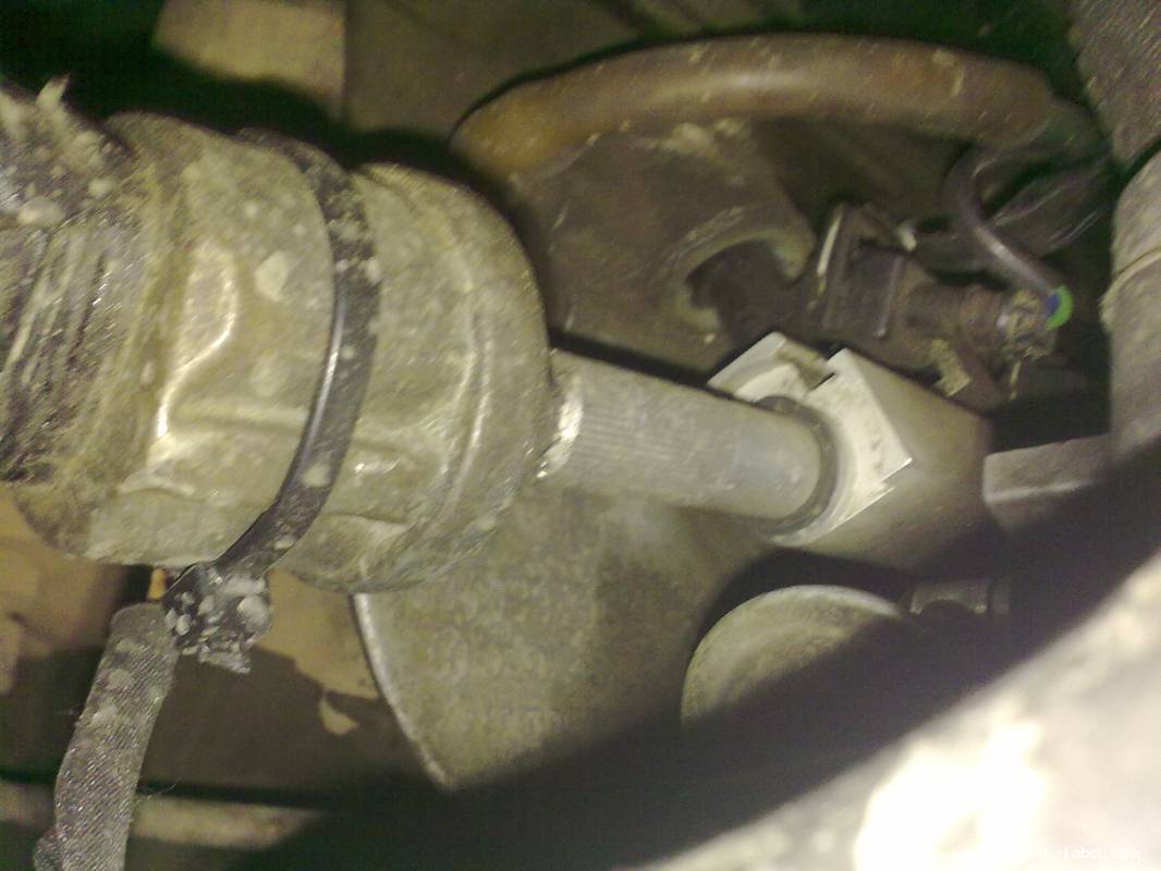

Я че сделал, поставил "бобышку" масляный датчик давления (2 контакта), который идет на приборку(стрелку). поставил на рампу, и теперь у меня есть: двойной датчик давления топлива в рампе и масло.... на датчике два контакта, один сделал на лампочку кот сигнализирует об отсутствии давления, если такое имеет место быть, а второй об самом уровне давления, короче я ориентируюсь по показаниям этого датчика,как удачно, что нужное давление ровно 2 очень удобно...., и мне не нужен теперь по сути манометр и все эти процедуры диагностики давления топлива....все видно по простому переключению тумблера, масло - бенз в реальном времени!!!
Кому интересно могу подробнее... :za_da_va_la:

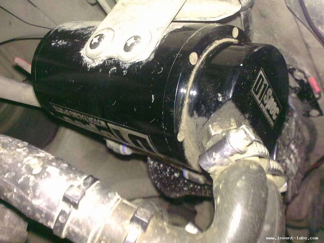

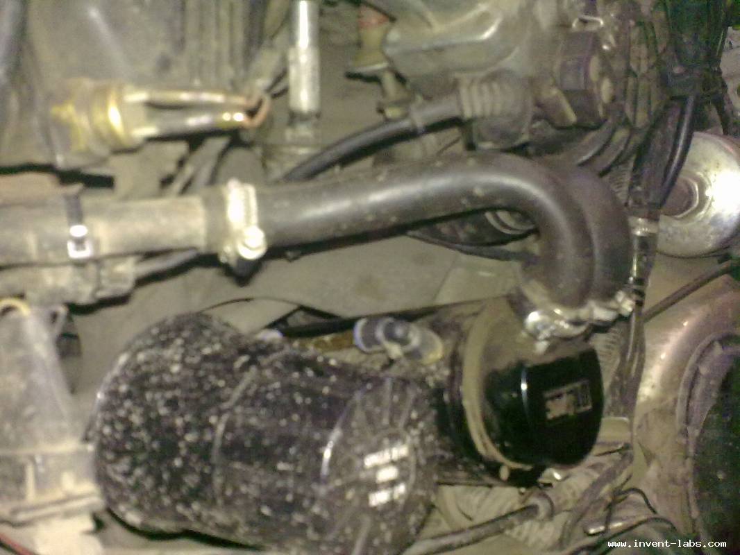

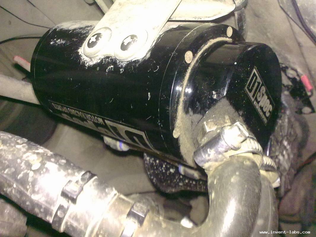

Вот, а еще есть так называемая маслоурна...или маслосборник, или маслотанкер, или маслоуловитель....
Короче тоже полезная очень хрень....дроссель в чистоте и масло с сапуна не во впуск а за пределы мотора....на 80 - 85% где то! но тоже нюансы есть....
Фотки прилагаю....смотри видосы....

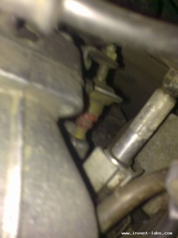

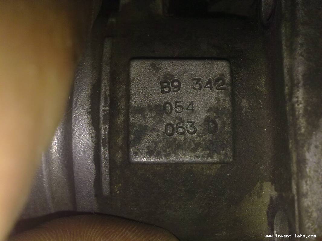

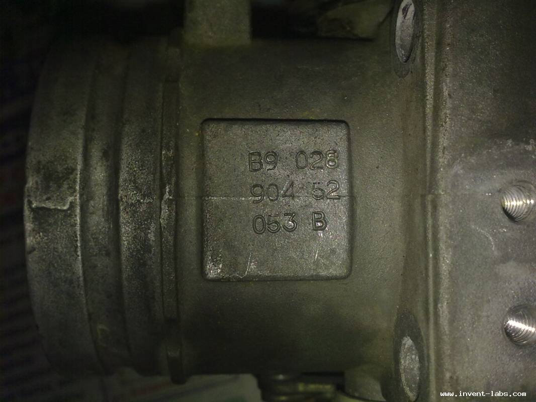

дроссель с четырех цилиндровой но без демпфера

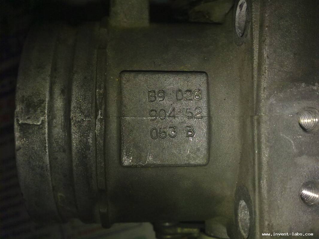

Мой родной дроссель
Мой родной дроссель
все просто...
все просто...
маслобенз
маслобенз

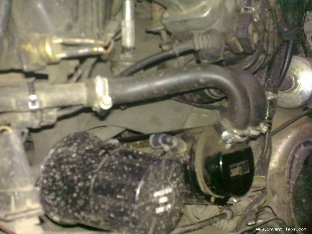

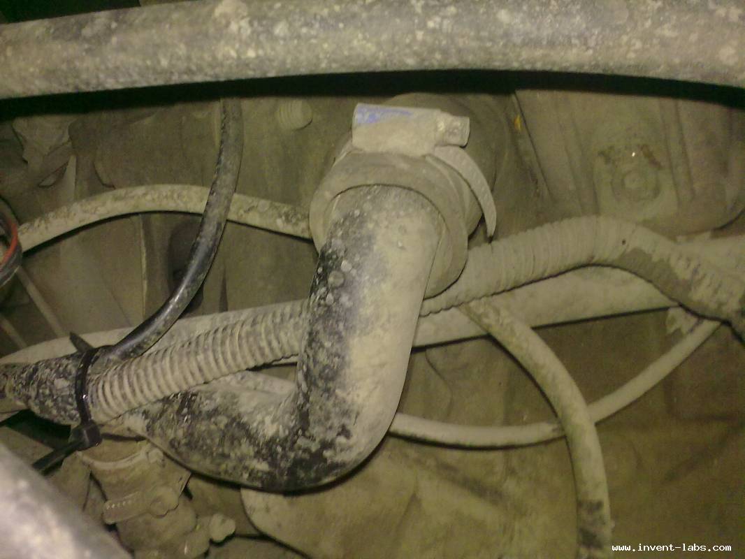

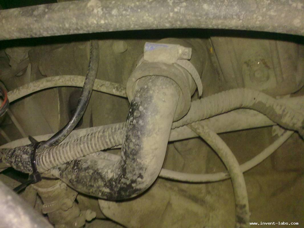

от сапуна в разрыв ставится
она же
она же
маслобанка
маслобанка

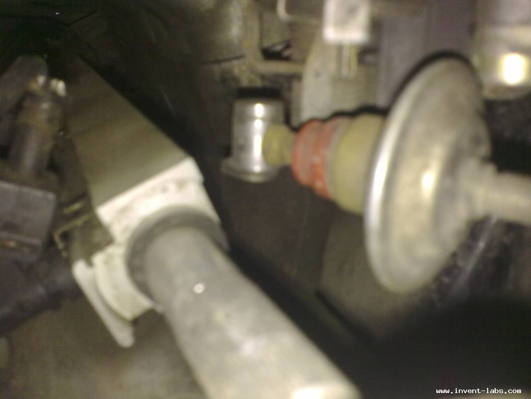

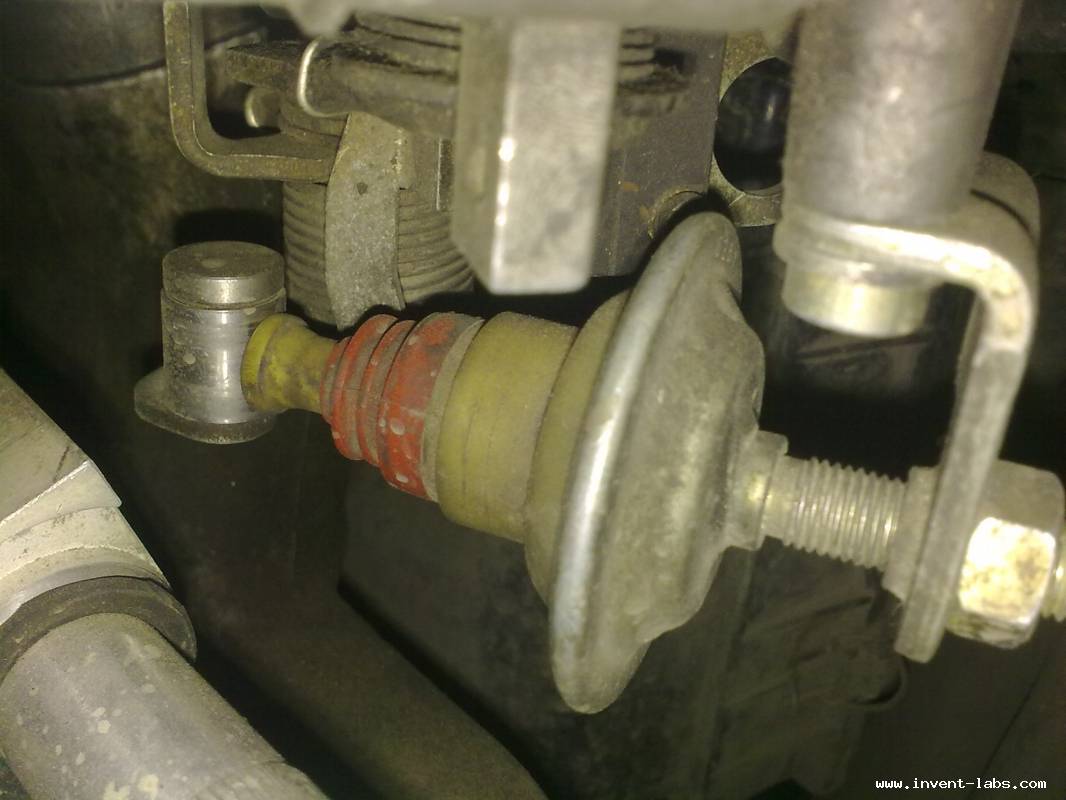

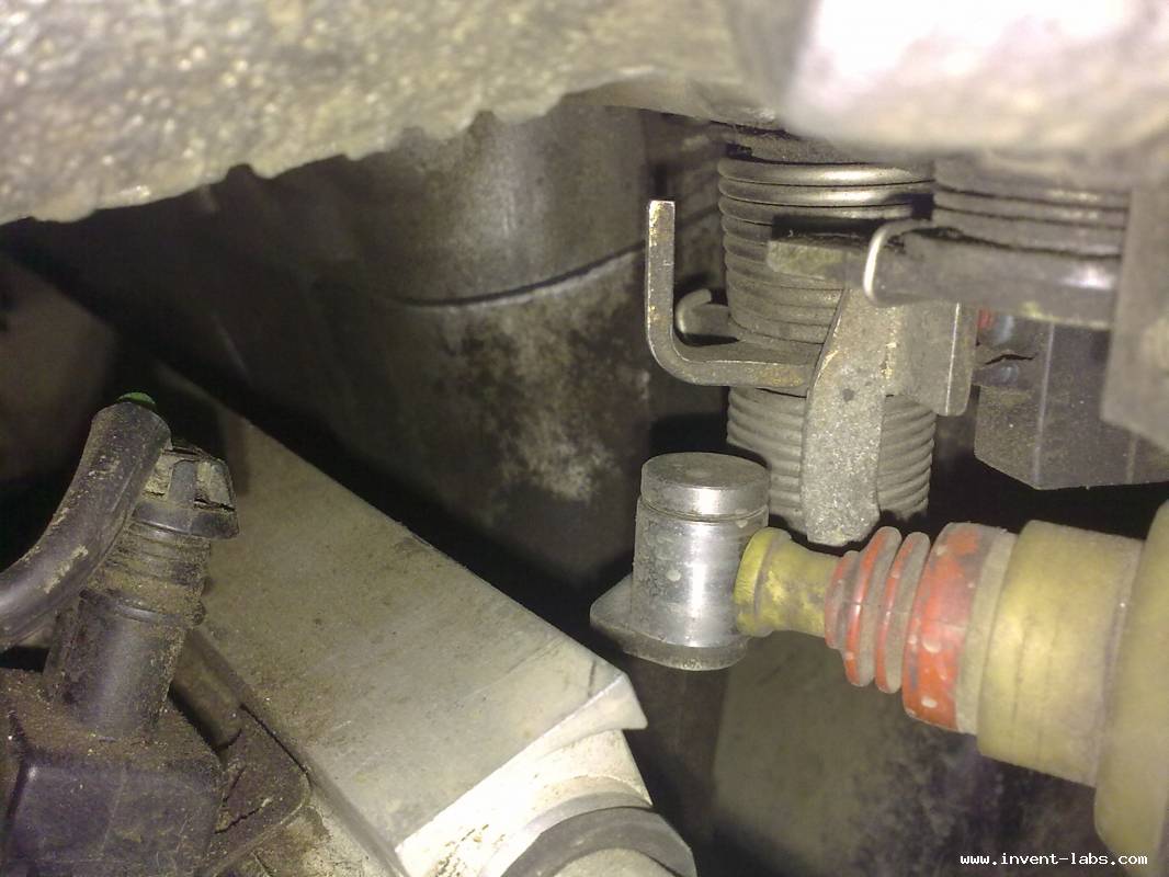

рампа + демпфер
рампа + демпфер
рампа + демпфер
рампа + демпфер
рампа + демпфер
рампа + демпфер
рампа + демпфер
рампа + демпфер

Так ты тумблером переключаешь показания давление топлива и масла??? Ни фига ты молодец. Хотя немного стрёмно как то,всё таки бензин. :du_ma_et: Про настрйку ПИДа респектос :co_ol: .
Keria
Posts: 156
Joined: 10 Oct 2012 12:37
Car: Audi 100 1990 nf
Post by Keria »
Да,
а че стремно то?
ну выточить штуцер-переходник(рампа-датчик) нормальный с локтайтом посадить и нет проблем....система то получилась электронная, я же в салон не капилляр проводил.... короче тема! датчик немецкий хоть и старый а держит все нормально....
Смех смехом а датчик к верху мехом....
Хотя есть всему этому альтернатива- в районе 3000 руб, прям четкий датчик давления топлива...но мы не ищем легки путей... даешь рациональность!!!
PS несет слегка, пивка вдарил малеха....
