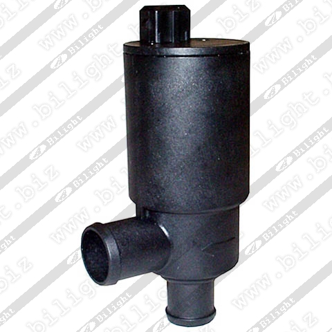

vlash wrote:Подскажите возможно ли использовать с блоком родной РХХ от AUDI----вот такой Image
да кстоти меня этот вопрос тоже интересует????????????????????????????????????????????????

вот такой подайдет тот что на фото у вас нет
Он тоже на ауди устанавливался после 87 года на все.

ruvili wrote:вот такой подайдет тот что на фото у вас нет
сколько проводов там?????
два провода
Да, можно такой использовать

jhm можно чёрный или блестящий?
Можно использовать тот что с ШИМ-управлением :-):
Другими словами тот что щелчком открывается, если подать на него +12

vlash wrote:jhm можно чёрный или блестящий?
Черный только.
Блестяший не шелкает он вибрирует.
