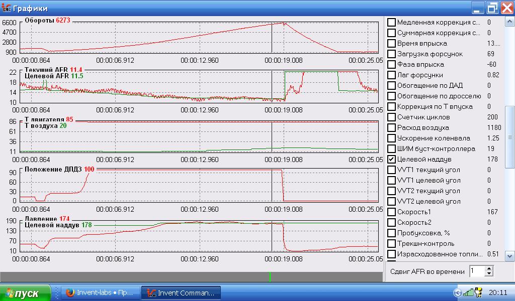

Ярослав ,а можно сделать регулировку наддува в зависимости от скорости хотя б ,не говорю по передачах (наверное сложно) например у меня было на емуляторе .2я передача до 110км\год- наддув 1бар ,3тяя - 0.8. 4тая -0.7 -0.6,
так не росло егт .сейчас динамика упала ,потому что не могу наддув больше 0.7-0.8 поставить (ростет егт на 95том)
и наоборот ,получаеться наддув меньше на 2рой ,гдето 0.7 .а на 3тей уже 0.8
вот бы сделать строчку скорость ,и ограничение наддува .

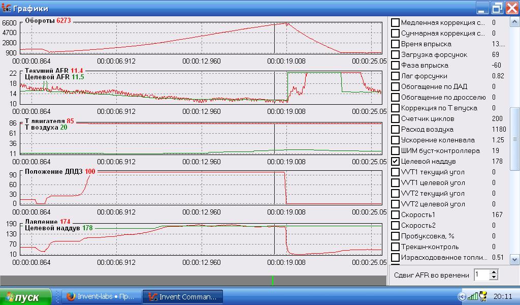

егт у меня на приборе ,мы говорили если вывести его но блок будет садить сигнал.интеркуллер справляется(сейчас 20гр макс) ,бензин 95тий не справляется)) .больше 0.7 бара уже растет егт на 4той передачи(больше 800) .угол 19 градусов при 6к об(при 0.8 бар) собственно проблема не в егт , а в том что нельзя больше дуть на 2рой передачи ,и на 3тей чуть . . хорошо чтоб было на 2рой 1-1.2 бара (60-120км год )на 3тей 0.8 бара(120-170 км год ) на 4той 0.6 бара (170-
у меня так на емуляторе было настроено . егт никогда больше 800 не было. и как раз на 2рой передаче грань зацепа 1бар у меня
вот так на 3тей егт 800 . если больше дуть растет сильно
