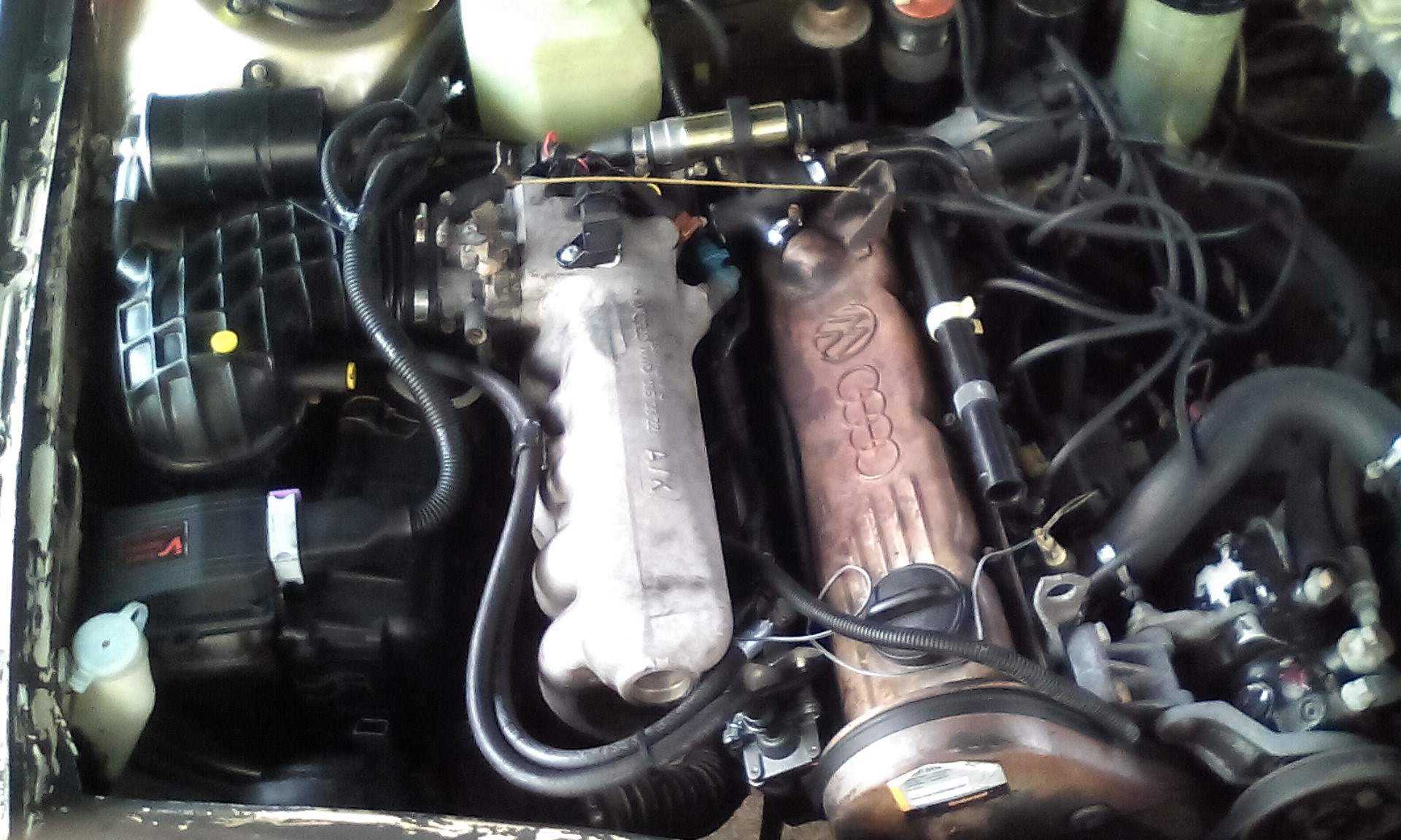

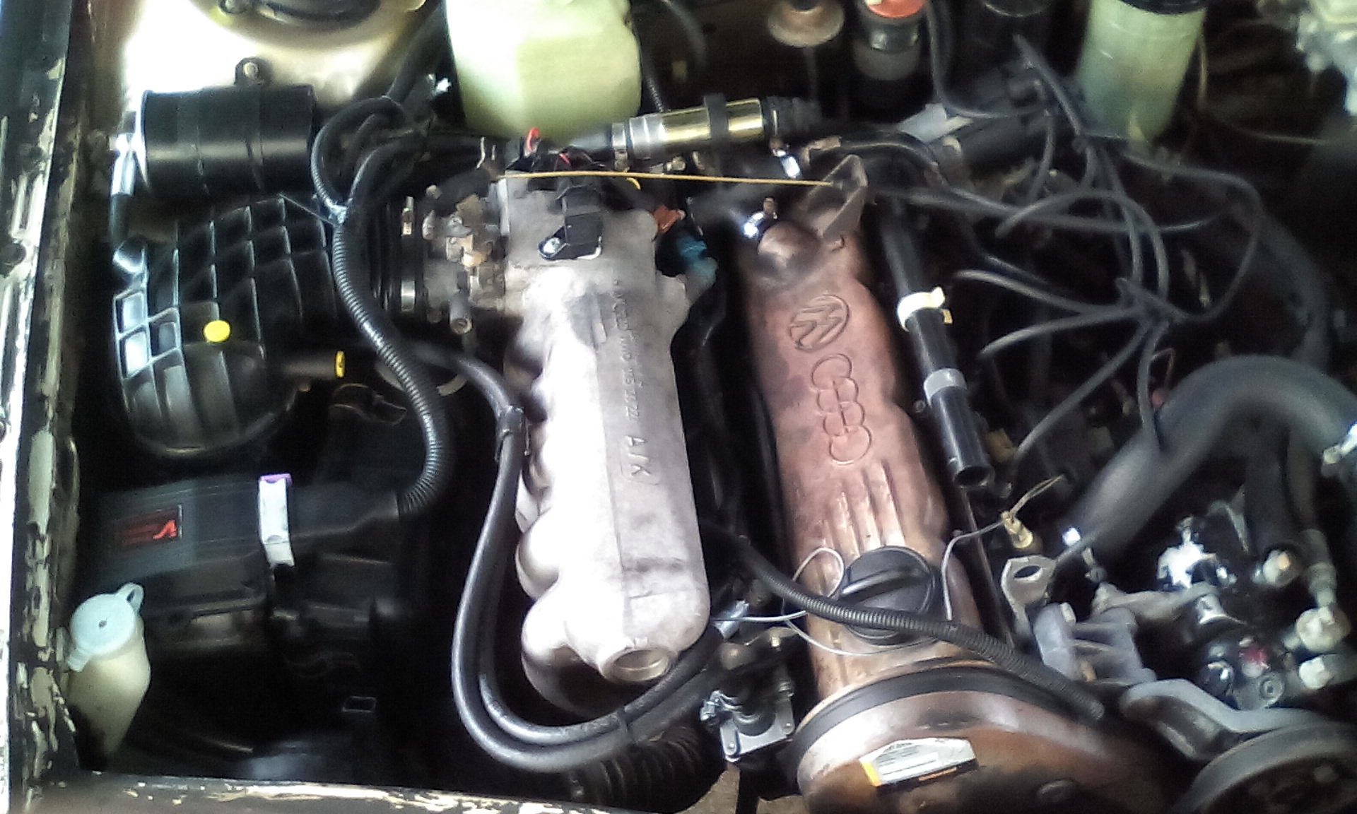

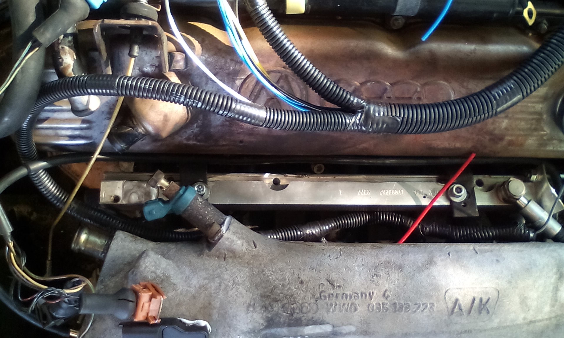

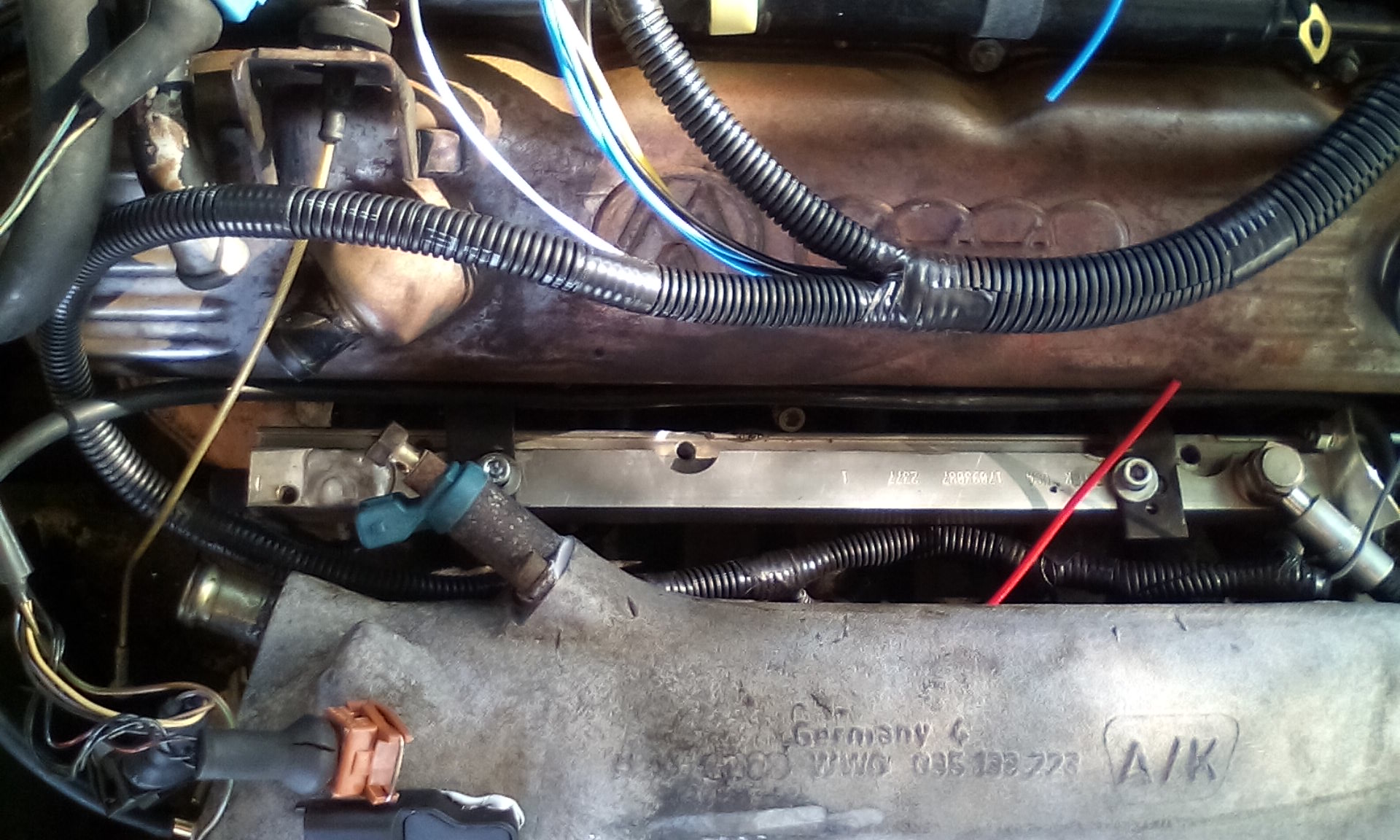

ставил инвент на 2.0 к-джет.сегодня машину забрал хозяин,ему все понравилось.
проехался и ним по трассе,едет практически также как 2.3
если не считая,что не фаза,а одновременный,то все прошло нормально ))
машина 86г.выпуска. и родные стаканчики вкручиваються.чтоб форсунки нормально стали пришлось делать совершено другие стаканчики и разьемы форсунок получились снизу(сверху упирались в клапанную крышку)
сильно удивило то что мех.форсунки стояли ещё родные

monkry1504 wrote:ставил инвент на 2.0 к-джет.сегодня машину забрал хозяин,ему все понравилось.
похож на МС, там стаканы вкручиваются, и рампа так же ложится, коллектор похож, только дроссель спереди
какой код мотора?
какой код мотора?
двигатель KP
