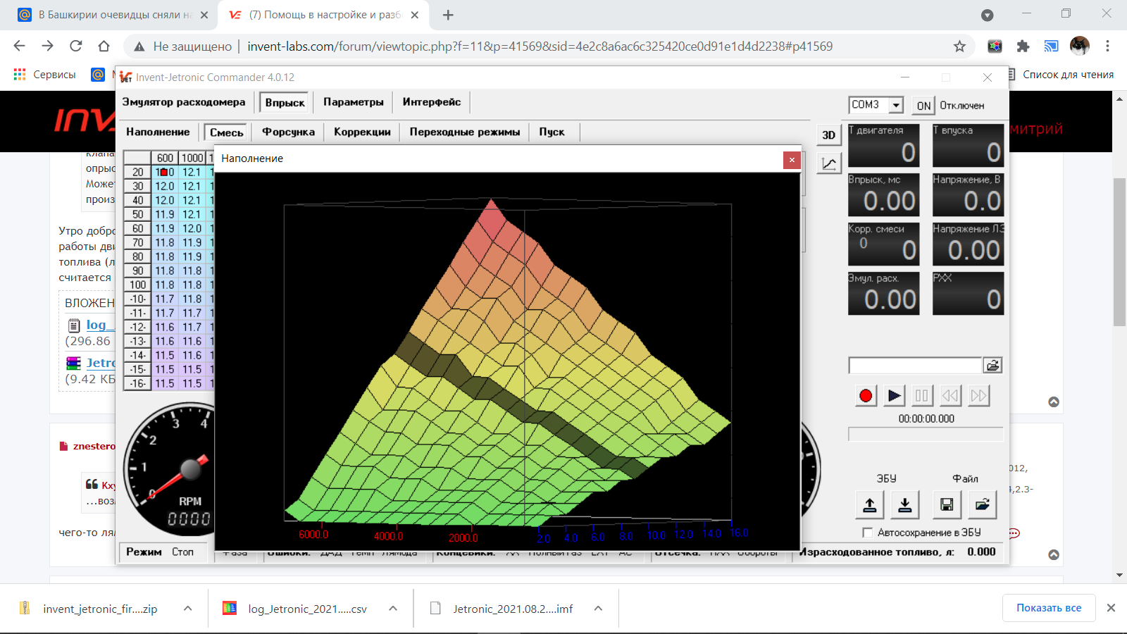

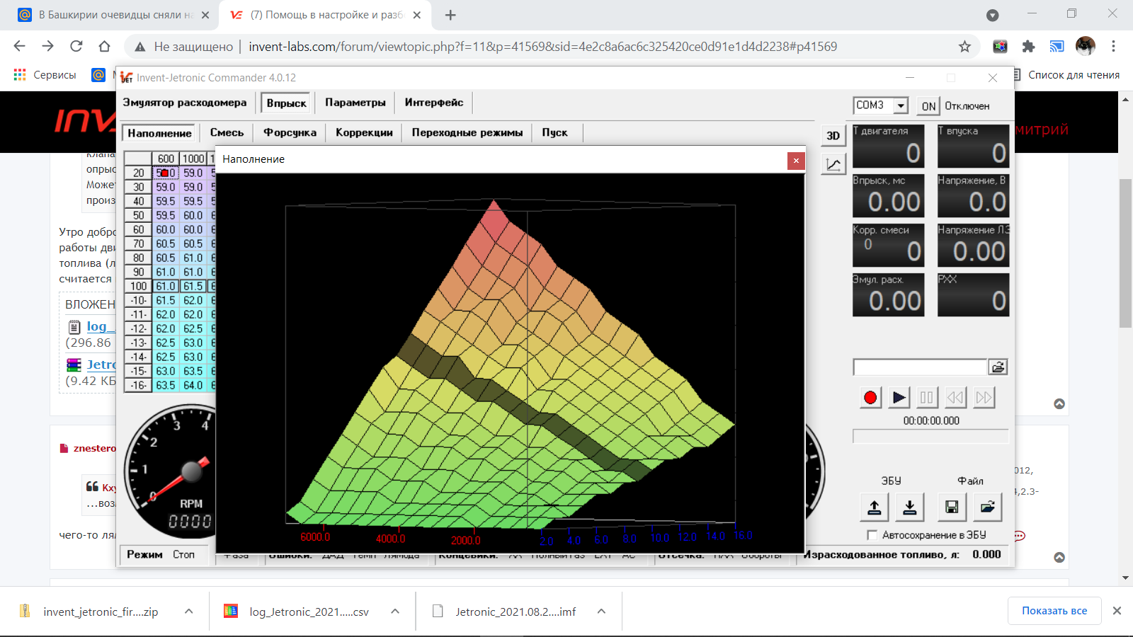

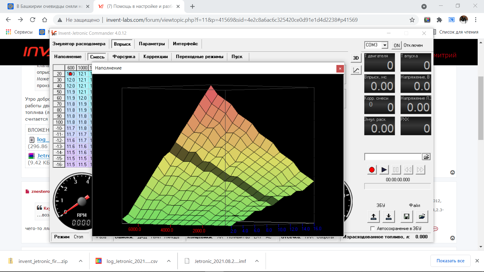

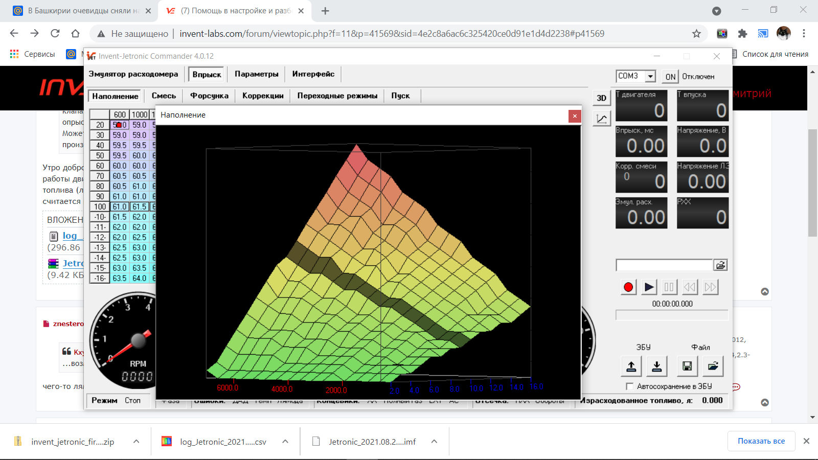

Утро доброе. Произвёл замену РДТ и топливного насоса, так как и насос не держал давление в системе. Произвёл настройку методом тыка и работы двигателя... На данный момент работа системы более чем наладилась, как на холодную, так и на горячую. Смущает увеличенный расход топлива (литров 13 в смешанном цикле), при спокойном стиле вождения. Есть ли возможность уменьшить расход топлива? или же данный расход считается нормой. С Уважением Медведев Михаил.

Kxyrano wrote: 20 Aug 2021 11:13 ...возможность уменьшить расход топлива...
чего-то лямбда плохо "бегает", я бы заменил.

Какую лямбду вы хоть смотрели калибровку? Там смеси нету по лямбде..там целая порнография человек настроил накрутил что возможно и что не возможно....

Никого не смущает оригинальные карты наполнения и карты смеси? Или будем рассматривать работу лямбды или про "целевую смесь " будем рассуждать? Зрите в корень господа а не поверхностно.
Все всё видели Дмитрий...принимаем меры по умтранению недостатков этой калибровки😊
