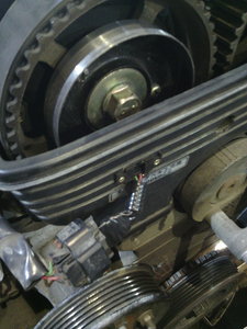

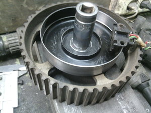

пару дней назад встал на дороге, не заводится и капец, благо ноут с собой был - глянул- отвалился дпрв, нет сигнала. Переключился на попарно-параллельный режим и доехал до бокса. Разобрал- развалился привод трамблера, кариес, потеря пары зубов шестеренки.. вина моя- стопор вылетел. Но это все мелочи, подумал и решил уходить от остатков трамблера во первых потому ,что планирую в будущем переходить на валы с более широкой фазой, а на них не предусмотрена шестерня привода трамблера, во вторых он мне внешне не нравится :-).

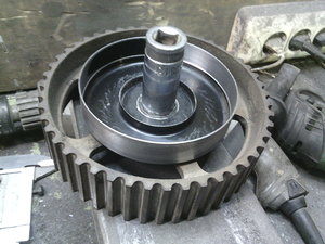

Придумал шторку поставить на шкив распредвала, а датчик на крышку ремня грм. на фотке примерка .
Люди, а инвент понимает индуктивный дпрв? лень в инструкцию лезть :-)
его было бы проще туда притулить.
только Холл.. значит будет Холл
прощай трамблер, снова ездим :co_ol:
отлично сделано
откуда заготовка шторки?
спасибо
на станке только подровнял немного
