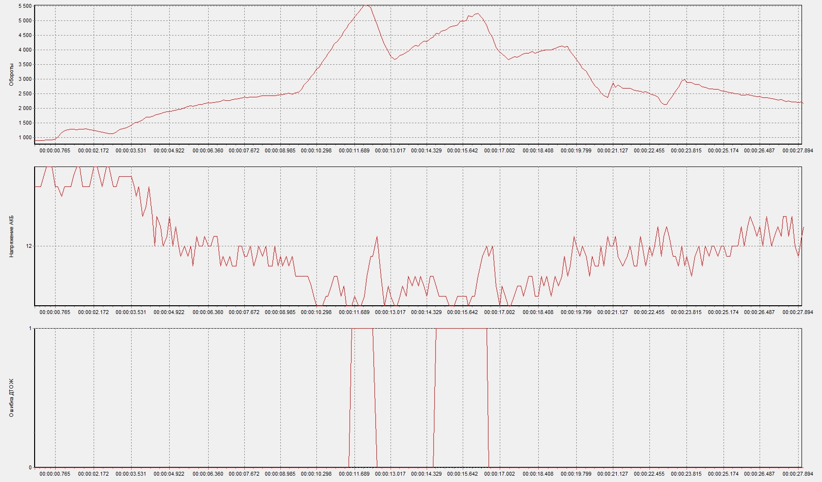

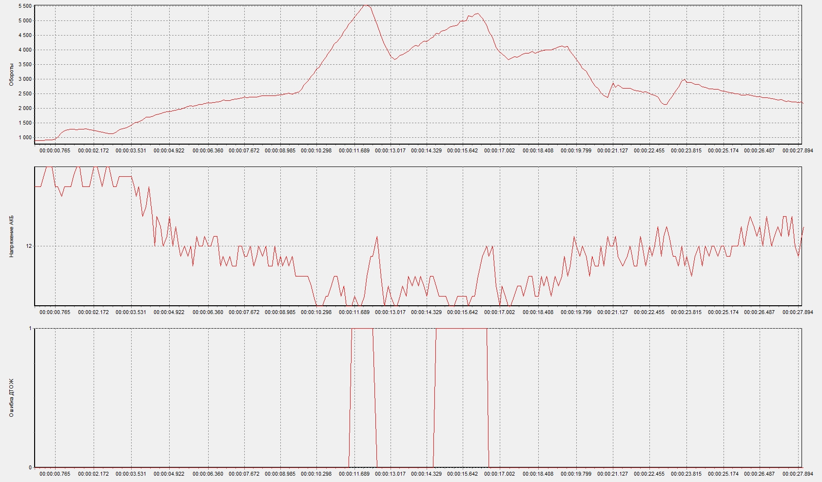

Это да, увидел только когда просматривал видео. Напряжение падает, когда растут обороты, а после 4500 об. ДТОЖ выдаёт ошибку:
