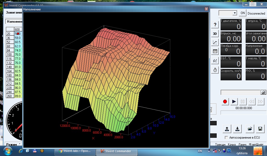

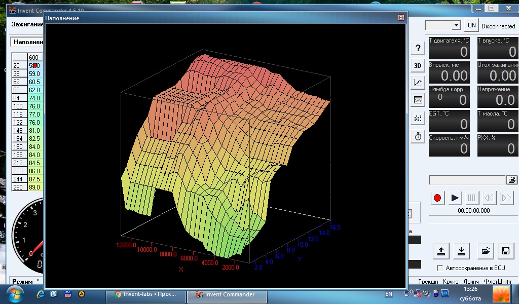

сделай скрин карты наполнения 3д, будет видно
Posts: 438
Joined: 06 Dec 2013 19:56
Post by andriy320e30 »
незнаю что там будет видно. заметил корекцию в районе 2-4к об . 10-30% дроселя .при том же давлении наполняемость разная . у меня 2 дроселя ,какраз большой открывается в тот момент . но я не парюсь этим))в смысле не вижу в этом проблемы)
карта горбатая, надо подровнять и настроить обогощение дад и по дросселю, много проблем уйдет

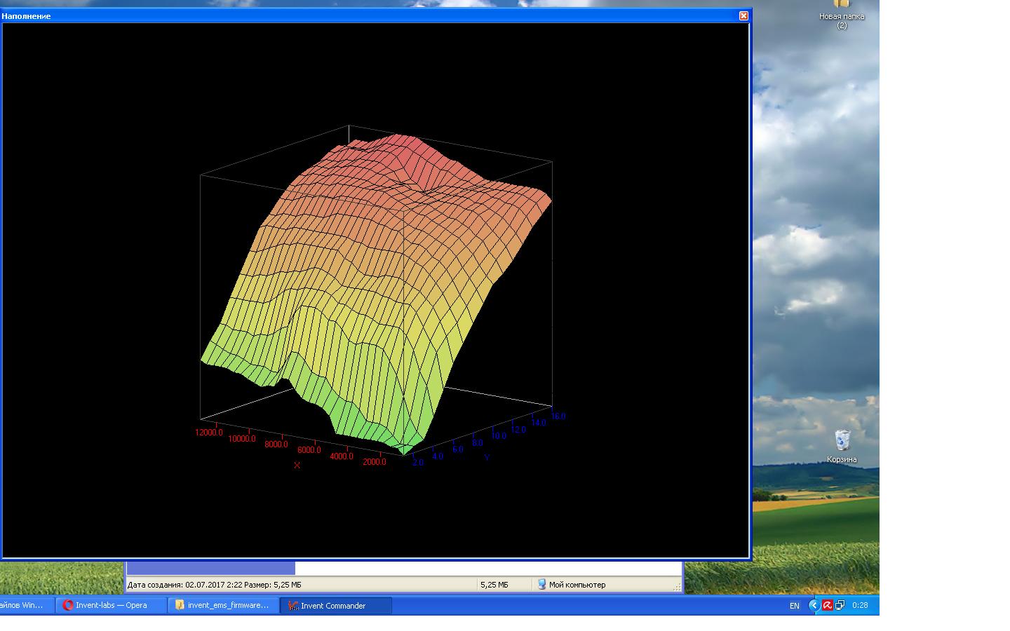

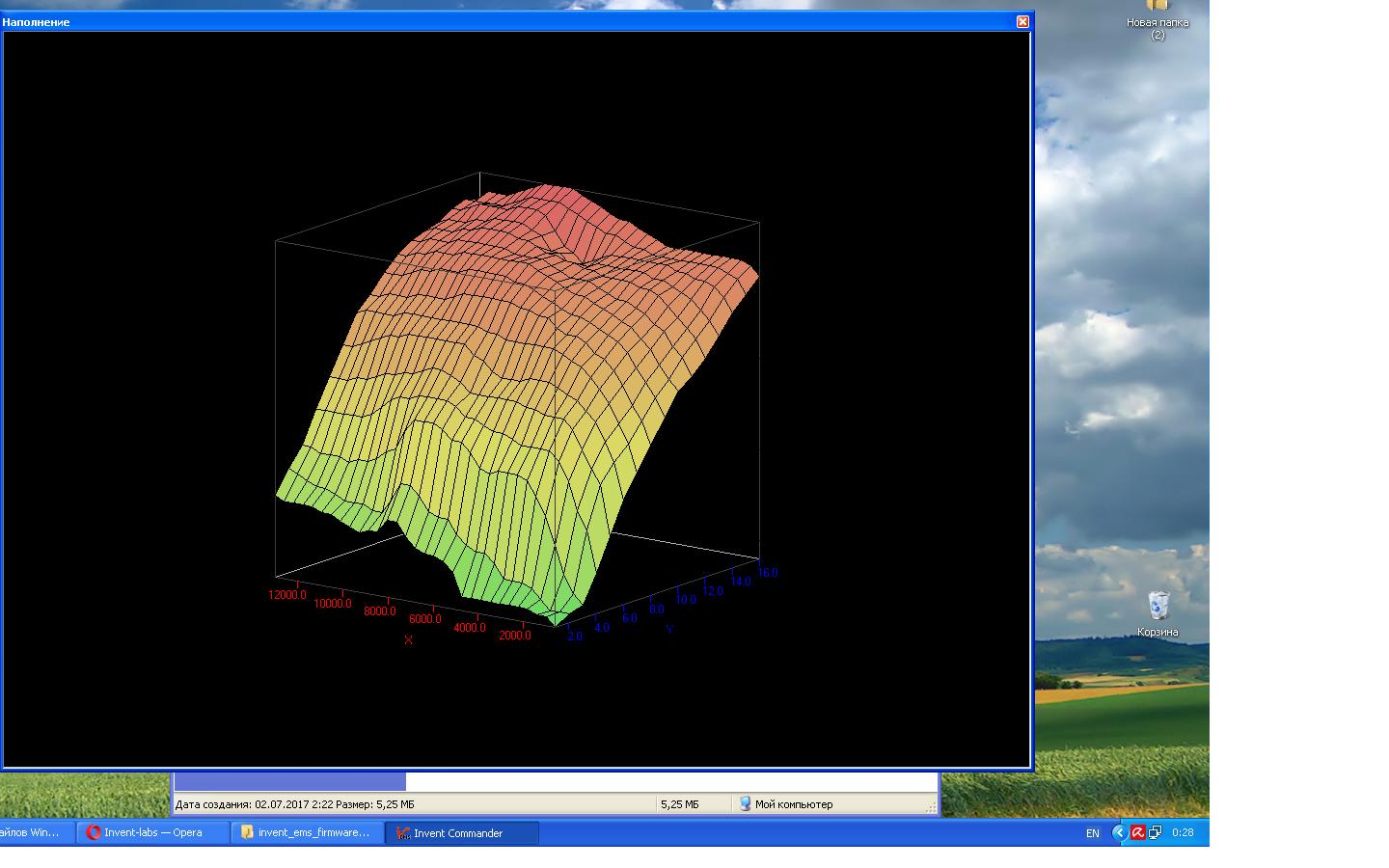

позже дам, все калибровки в ноуте, я всегда настраиваю без лямбдарегулирования
как то так, надо регулятор топливный поменять, карта немного изменится(на этой машине).
Posts: 438
Понятно. У тебя глаже как то. Подровняем. Обагащение по дад добавим.
