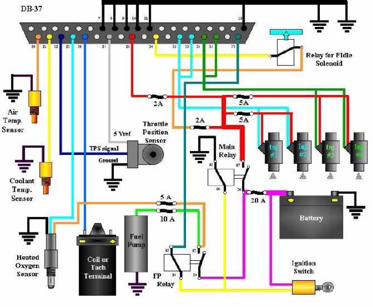

не видел подключение самого блока ,бензонасоса (как правильно подключать реле). у меня сначала не работало норм как мой заводской ,там все реле по минусу ,а надо по плюсу .вот так хорошо бы схему сделать ,со всеми реле ,всеми датчиками как в мегасквирте.

andriy320e30 wrote:не видел подключение самого блока ,бензонасоса (как правильно подключать реле). у меня сначала не работало норм как мой заводской ,там все реле по минусу ,а надо по плюсу .вот так хорошо бы схему сделать ,со всеми реле ,всеми датчиками как в мегасквирте.
не получится сделать одну схему на все
к примеры ты смотрел количество возможных вариантов подключения ДПКВ?

да смотрел ,все не получится. хотя б подключение блока, форсунок, насоса .короче базовое подключение .чтоб посмотреть как правильно реле подключать
andriy320e30 wrote:да смотрел ,все не получится. хотя б подключение блока, форсунок, насоса .короче базовое подключение .чтоб посмотреть как правильно реле подключать
так это тоже от версии блока зависит, каких и сколько выходов по плюсу и по минусу

у меня форсы от замка в положение on, когда перепрошиваюсь на всякий случай предохранитель с насоса вытаскиваю :-)
это неправильно, надо через реле делать, постоянный плюс - это всегда небезопасно

jhm wrote: это неправильно, надо через реле делать, постоянный плюс - это всегда небезопасно
Почему постоянный? Только при включенном "зажигании", на катушки так-же.
к примеру попал в аварию, зажигание включено
