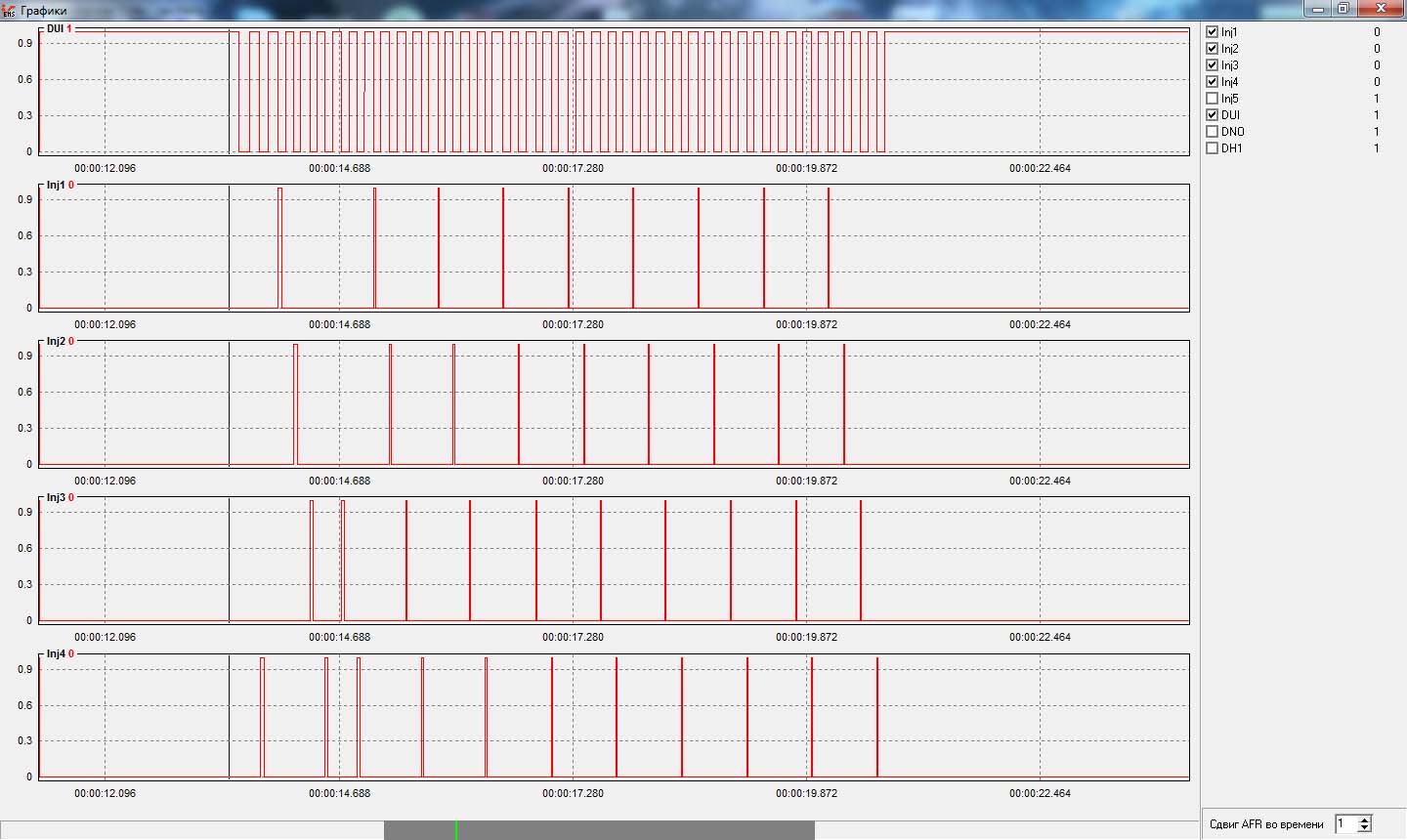

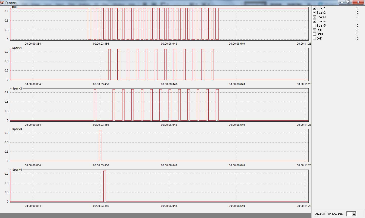

Народ подскажите, не могу завести двигатель, тупо не схватывает даже.
Прилагаю логи пуска двигателя и лог анализатора впрыска и зажигания. Так же калибровки вложил.
Для Ярослава выкладываю PrintScrean с коммандера по анализатору, в силу того, что через коммандер он посмотреть не может.
P.S. Все тесты по форсункам и зажиганию через вкладку диагностика проходят нормально.
1-й выход форсунки стреляет в 1-й цилиндр
2-й выход форсунки стреляет в 3-й цилиндр
3-й выход форсунки стреляет в 4-й цилиндр
4-й выход форсунки стреляет в 2-й цилиндр
По свечам аналогично.

by Dmytro_S
Странно. Подгрузил калибровки, действительно так есть.
Хотя нажимал стандартные значения.
Врятли от этого проблемы. Так как до этого на твоих калибровках пробовал, где накопление во всем диапазоне 100 стоит, без толку.
