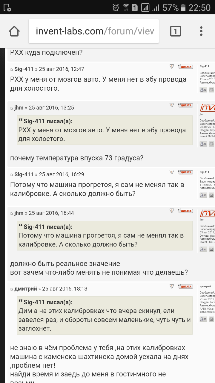

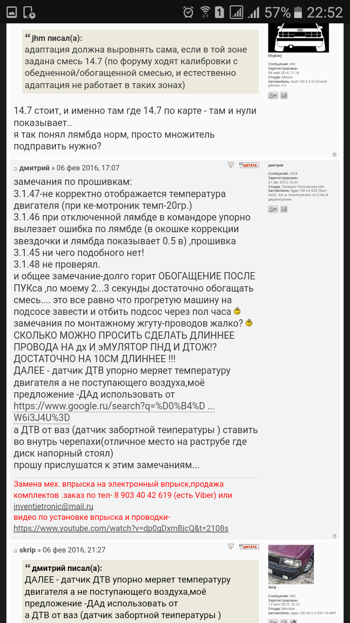

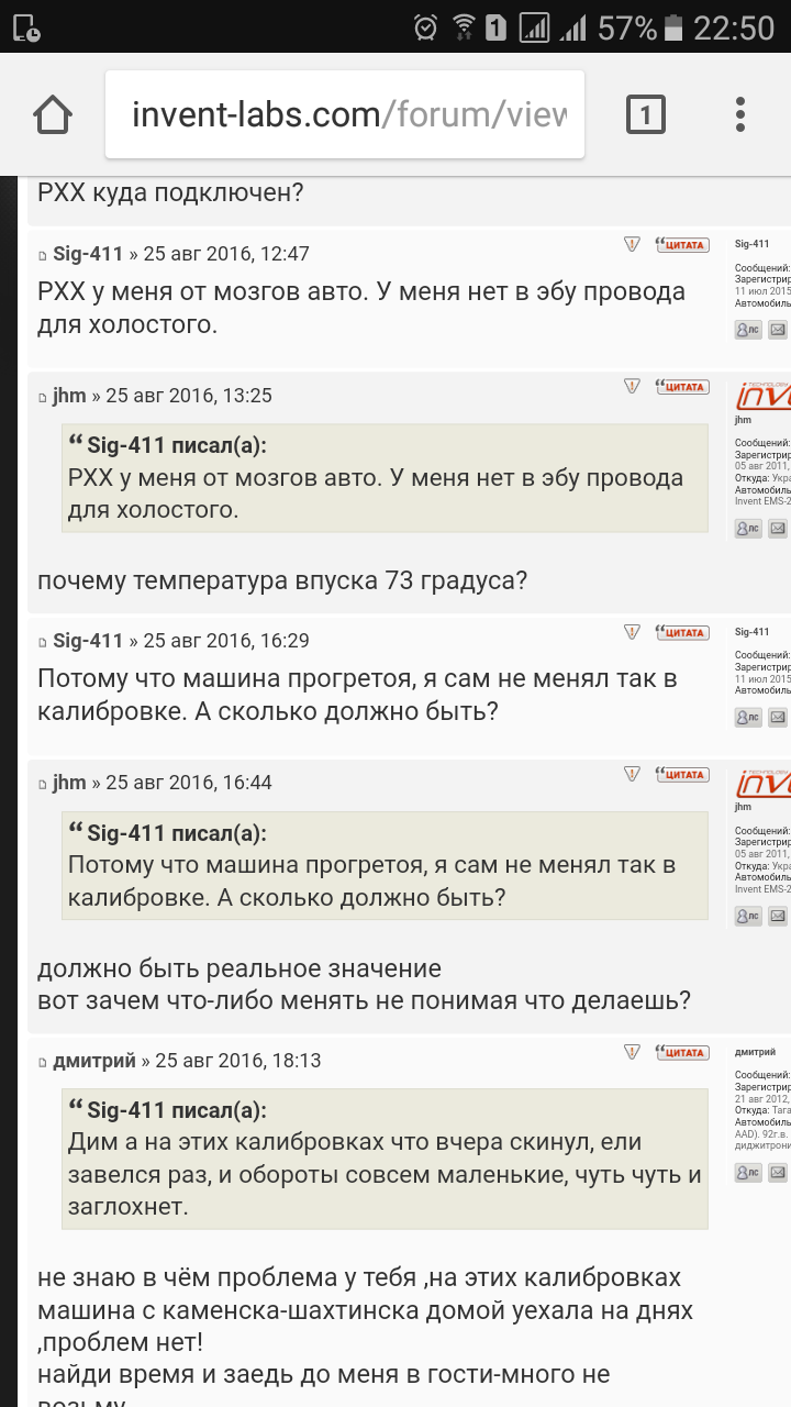

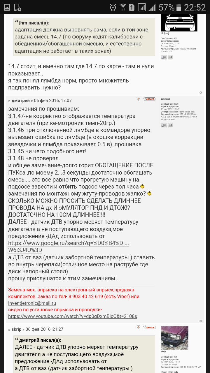

Что конкретно пишут знающие люди? что ДТВ надо ставить в черепаху? Правильно!!! Или Ярослав писал что значение должно быть реальное? Правильно! и Дмитрий в видео где то говорил должно быть такое же как и т Двигателя, только это должно быть после длительной стоянке, к примеру утром!!! но не как не на прогретом двигателе
Блин тебе же Ярослав ответил тоже самое что и я, одинаковую температуру ДТВ и т Двигателя показывать должен на холодную тоесть утром, при работающем двигателе температура впуска и температура воздуха на улице не как не может быть одинаковой если только не вывел ( гофру (Черепаху :hi_hi_hi: )забора воздуха на улицу!
:nez-nayu: задай сам себе вопрос Зачем тогда весь гемор с датчиком температуры впуска??? по твоей логике подал сигнал на ЭБУ ИНВЕНТ С ДАТЧИКА ТЕМПЕРАТУРЫ ЗА БОРТОМ и все проблема решена :nez-nayu: :hi_hi_hi: тогда подумай а Зимой как быть? -25 градусов сигнал пойдет на ЭБУ? :nez-nayu: интересно как блок скорректирует смесь? :a_g_a: :nez-nayu:

zlot73 wrote:Что конкретно пишут знающие люди? что ДТВ надо ставить в черепаху? Правильно!!! Или Ярослав писал что значение должно быть реальное? Правильно! и Дмитрий в видео где то говорил должно быть такое же как и т Двигателя, только это должно быть после длительной стоянке, к примеру утром!!! но не как не на прогретом двигателе
На холодную это понятно,что темп. Должна слвпадать..,но на горячую дтв должен показывать темп. Воздуха всасываемого...ты сам вникни что Ярослав написал..что на хх (в пробках) дтв ШКАЛИТ нету обдува ему (И ОН УПОРНО ПОКАЗЫВАНТ ТЕМП. КОЛЛЕКТОРА) а в рабочих режимах норм..
Коллектор когда нить щупал на машине после езды по городу в пробках и по трассе..по городу в пробках он буде очень горячий,а после езды по трассе будет чуть теплее уличной температуры...
