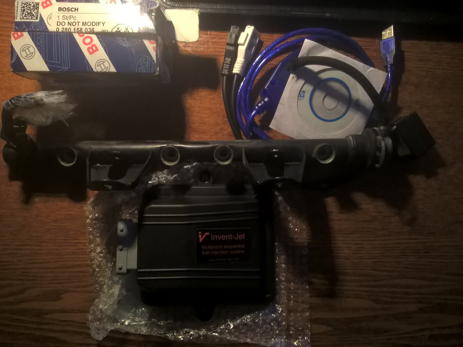

Все таки купил у Воронежских "дилеров" комплект . Есть пара вопросов :
1версия моего блока ?
2 форсунки 036 не слишком ли для 1.8 4ц .?
3 как я понял под нового джедая нужно "запилить " окошко напротив 1ц в трамблере , у меня фазированная искра и тамблер уже покоцан ? как быть ?
1. v2
2. нормально
3. сигнал тахометра - на вход ДХ, сигнал на коммутатор 1цил - на вход AN, включить ручные настройки, и выбрать синхронизацию по AN
