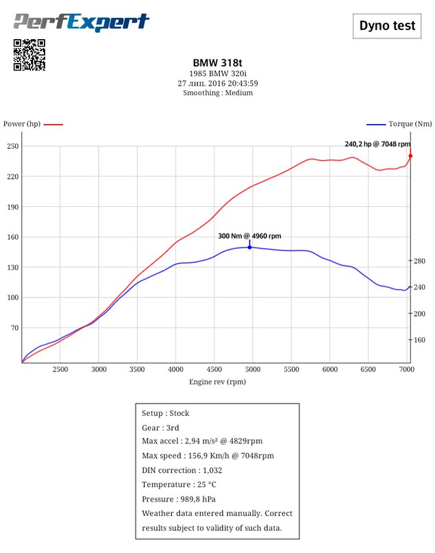

бавився програмкою .реально працює( на графіку навіть видно скачки наддуву)). тільки потрібно знати точну вагу +-5% . короче треба важитись.
замір 0.8 бара 25градусів впуск
.вже зробив драговий холодний забір з під бампера :-) але треба хоть 20гр на дворі ,тоді реально набагато краще їде машина .

ше заміряли стокову 318(115сил) . то без наддуву на низьких оборотах потужність і момент сходяться з моїми показниками.
