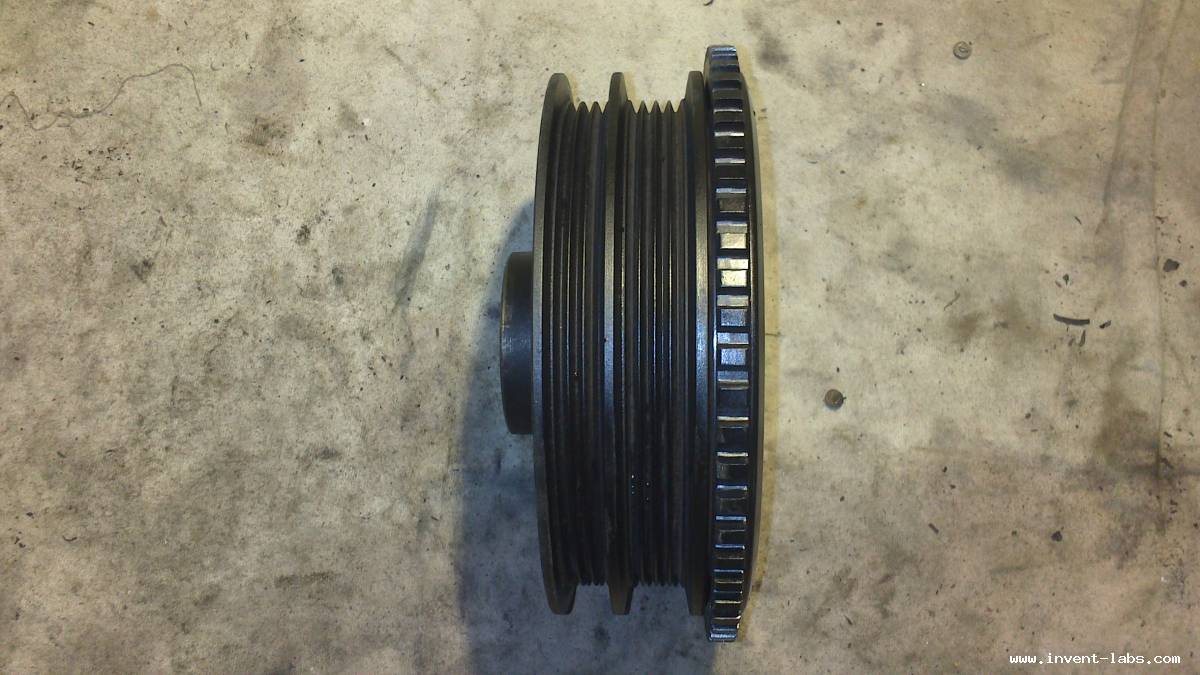

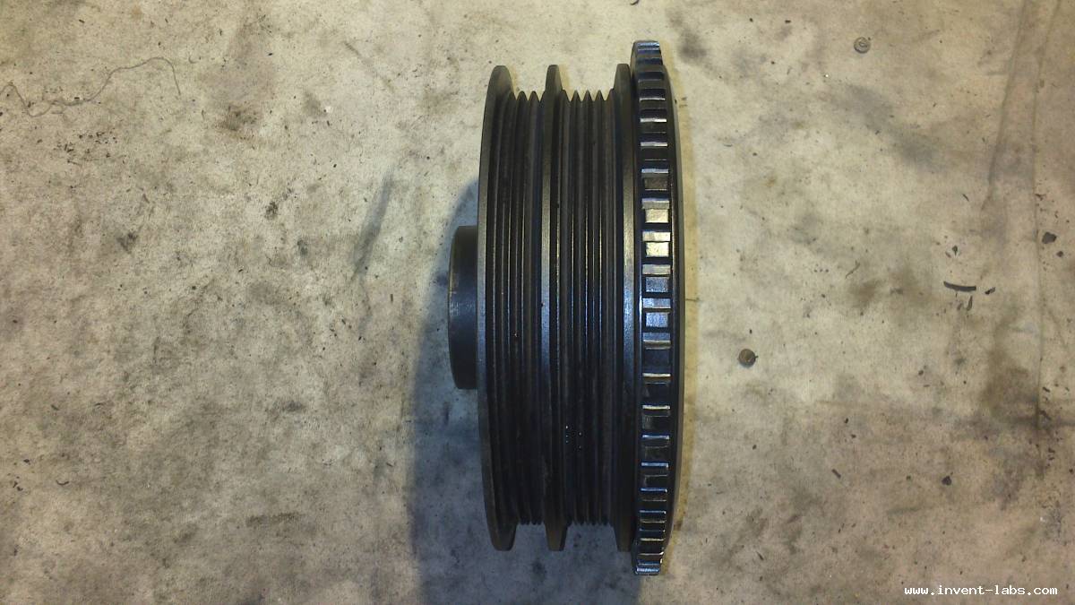

готов мой шкив, спасибо друзьям. диск сидит жестко, без резины
