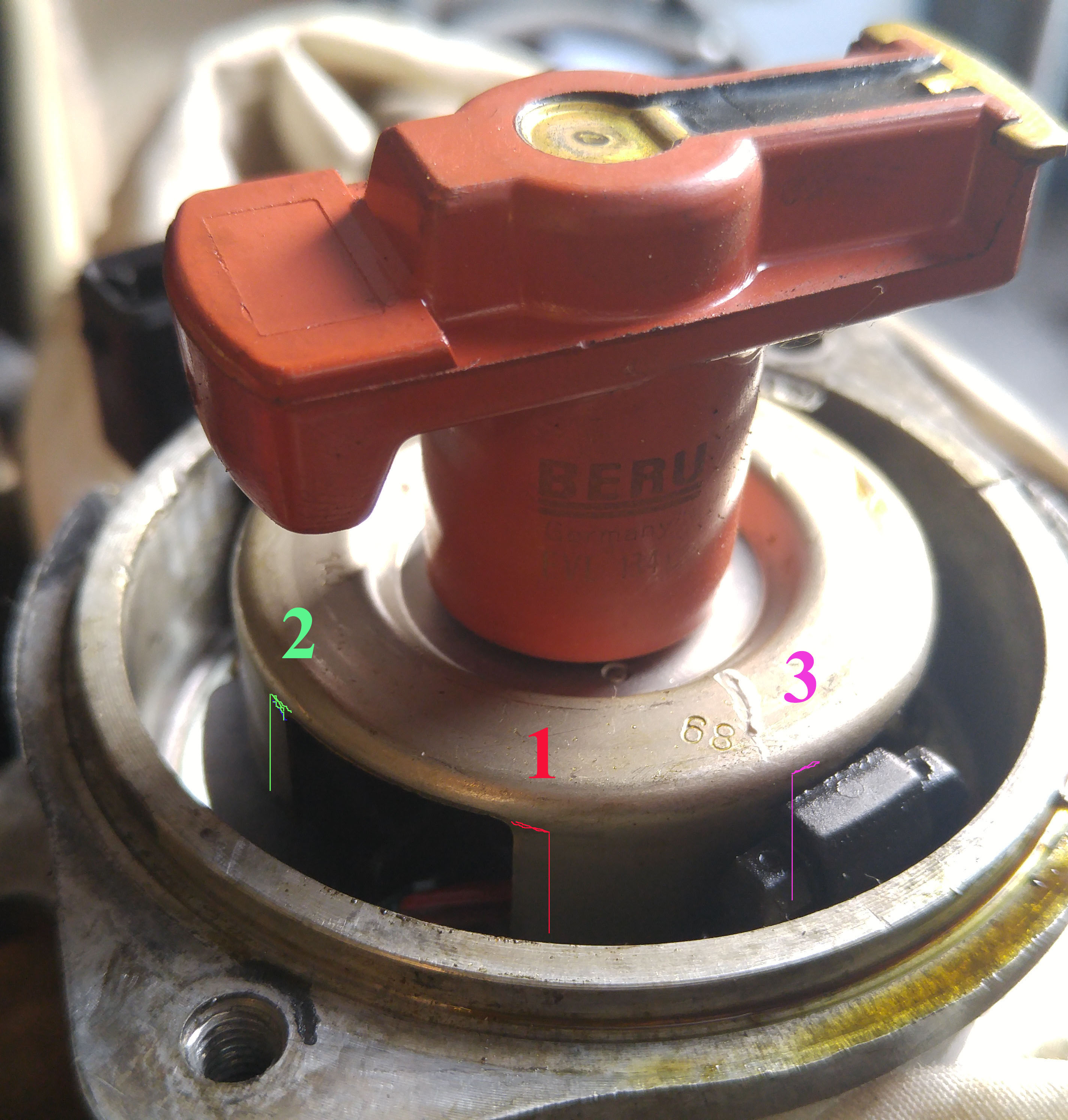

Дошел до момента пиления (резки) шторки трамблера.
Дабы не запороть трамблер, решил переспросить, правильно ли выбрал место которое буду пилить.

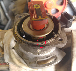

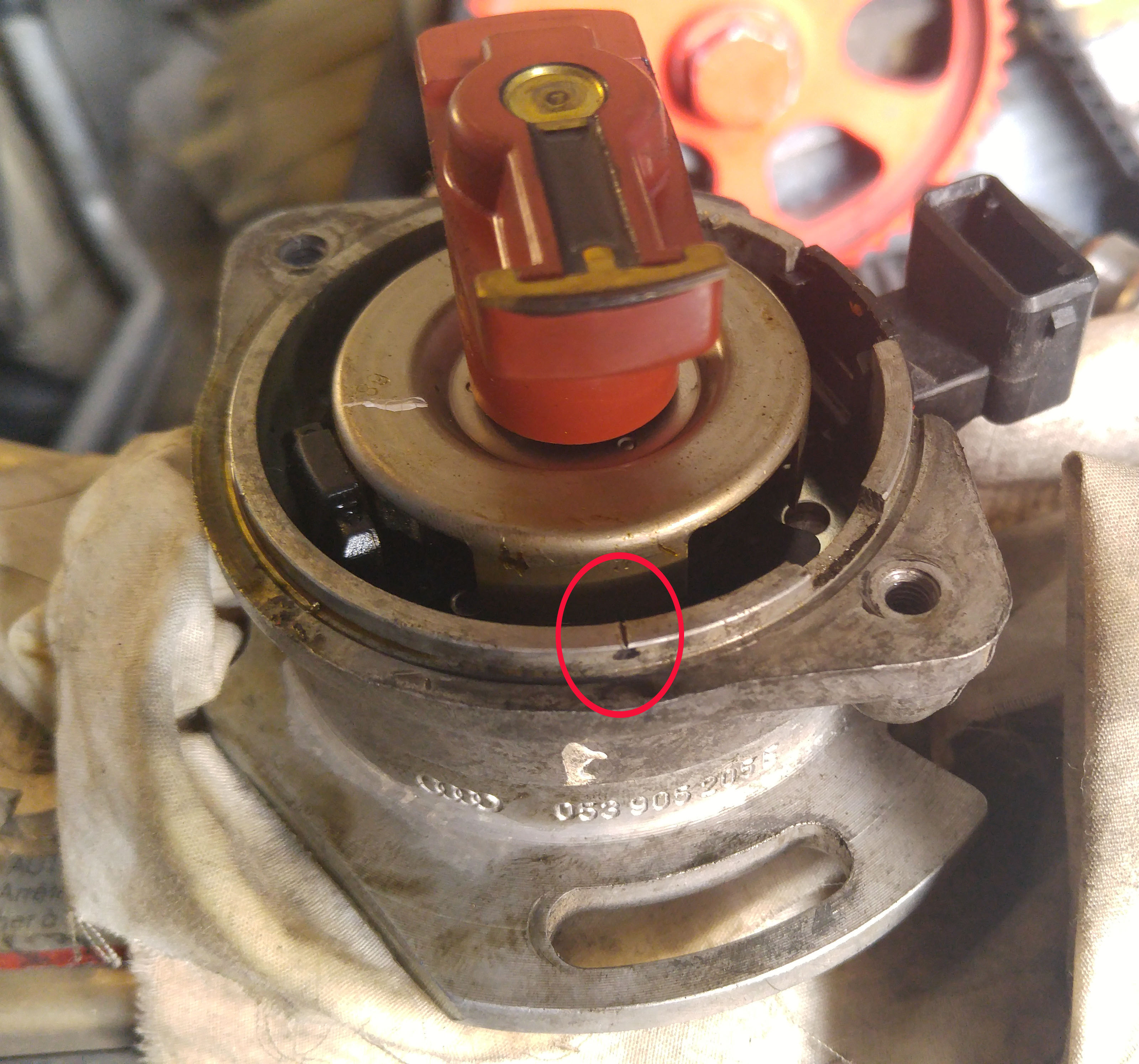

Значит выставил все шкивы и звездочки по меткам, отметил на трамблере 1-й цилиндр и примерно на шторке место где ДХ расположен, бегунок совпал с меткой (риской) на корпусе трамблера (Фото 1)

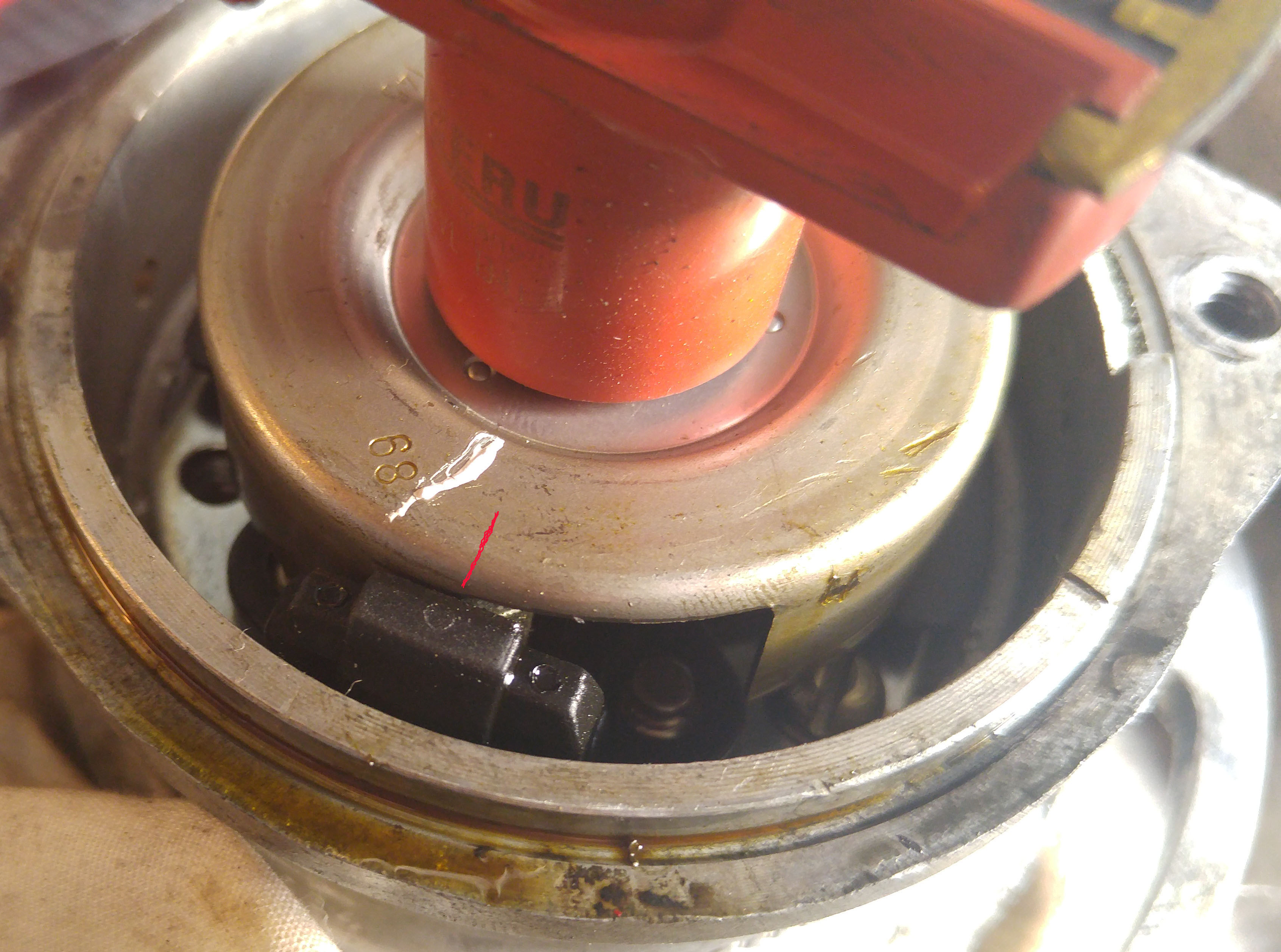

ДХ при таком расположении бегунка и шкивов, ДХ почти начал перекрываться шторкой, может шторка не доходит до ДХ +-1мм. Сделал риску красным окончания окошка (Фото 2).

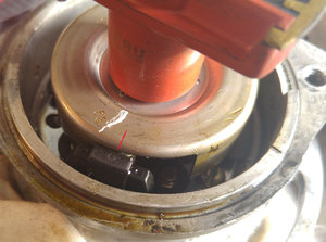

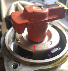

Теперь вопрос. Я расширяю шторку в месте номер 3? Или же в других местах (номера добавил на фото) (Фото 3)?
P.S. Бегунок (и шторка "корона")вращается ПРОТИВ часовой стрелки!

Блин все расписал, разрисовал, осталось ответить просто вписав циферку 1 или 2 или 3.
В итоге или в раздел EMS никто не заглядывает и все в Invent-Jetronic сидят, или для всех других это такая же загадка, или же все очень большие ПРО, что просто лень ...

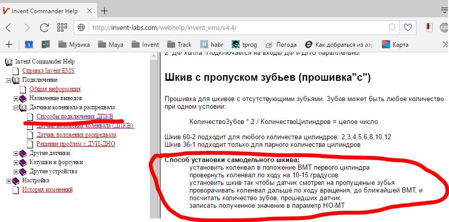

Вопрос не о метках,вопрос на какой зуб поставить ДПКВ после пропуска репер 36-1 Этим и отличается ве8 от других дрыгателейPavelGSXR wrote:А чем ве8 отличается от других в плане выставления меток?
