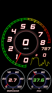

Samsung galaxy grand prime
Invent 2
Прошивка 43
Тахометр понятно
Спидометр тоже ясно
?а маленькая 2 и рядом большой 0?
?2,7 -это мгновенный расход?
В общем где смотреть расход мгновенный и средний???

alexander.maratori wrote:Samsung galaxy grand prime
Invent 2
Прошивка 43
Тахометр понятно
Спидометр тоже ясно
маленькая это быстрая коррекция большая это медленная коррекция
2.7 это загрузка форсунки.
