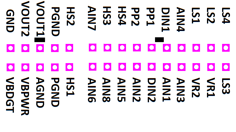

Доброе время суток на руках блок Invent ECU v 2.2 и мотор 1JZ-GTE от марка JZX90
Есть распиновка мозга JZX90 и Invent но в Invent обозначения отличаются от обозначений JZX90
Есть соответствие пинов Инвента и пинов JZX90?

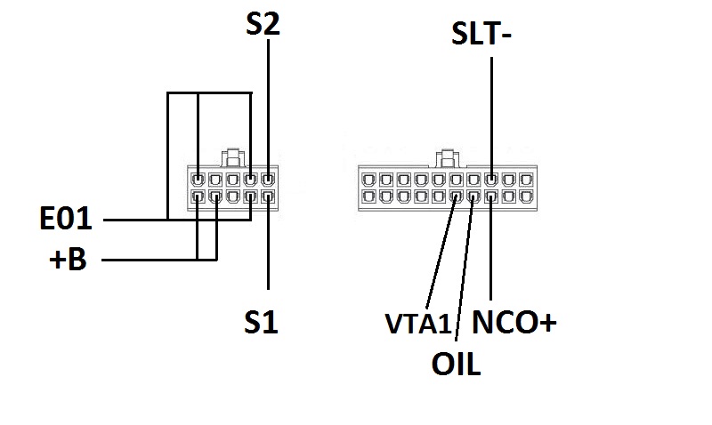

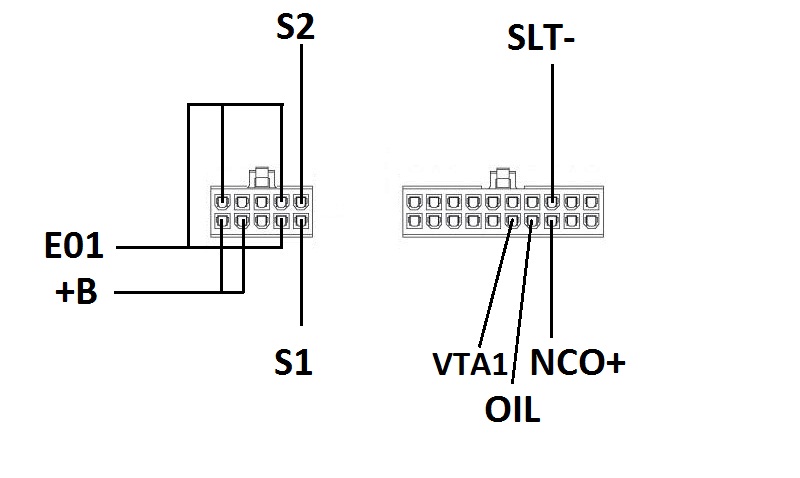

Вот для примера распиновка атеку как у инвента

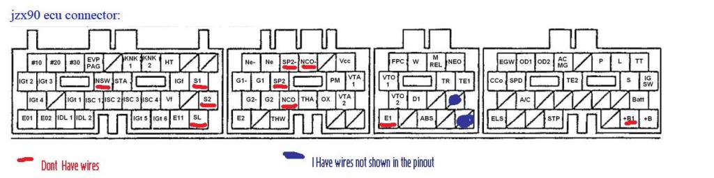

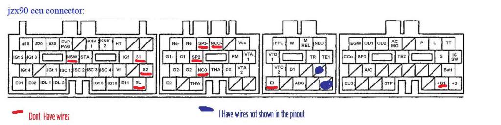

а вот уже на понятных мне обозначениях
Помогите пожалуйста
Спасибо
вот что у меня вышло - осталось сопоставить пины JZA70 - Invent
если не сложно прошу ваших советов и комментариев.
к сожалению почему то разработчики не описали распиновку в более понятном общепринятом виде - надеюсь с вашей помощью получится документ который упростит инсталляцию ЭБУ

куда подать катушки и форсы и КХХ понятно, а вот дальше засада, аналоговые холла индуктивные с подтяжками силовые шим итд стало менее понятно и очевидно - причем в разделе входа выхода даже не очевидно на какой пин ЭБУ подавать пины датчика/сенсора.
версия инвента 2.2 - из мануала - UI - индуктивный датчик коленвала
на примере датчиков ОЖ и IAT - я по схеме понимаю что провода сигнальные идут на пины THA THW а земля на Е2 - в случае с инвентом не так очевидно ((
надеюсь разобраться с вашей помощью и сделать простой мануал - схему как приделать инвент зная сток распиновку ЭБУ.

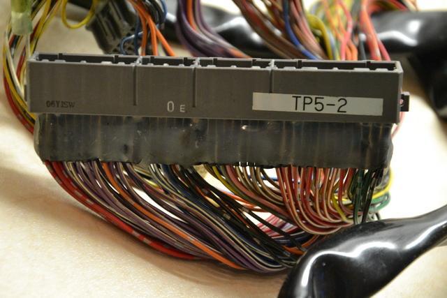

А почему присрать к сток косе плохая идея?
приделываться будет не на прямую а к переходнику

вопрос не в том как правильнее какая маркировка а в понятности и однозначности - это туда это сюда, а тут наблюдается неоднозначность - можно туда можно сюда.
я инструкцию всю прочитал
у вас в инструкции датчик колена индуктивный идет на пины
DPKV1/UI1(+)
DPKV2/UI2(-)
Силовая земля

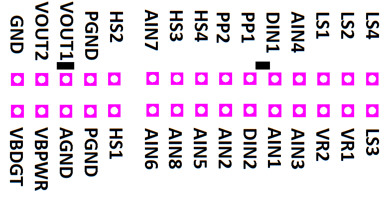

в Распиновке v2.2 нет пинов UI1 UI2 - есть пины (10) UI- (11) UI+ и (9) SGND
Вот какая у меня получается распиновка исходя из логики и предположений
сток мозг - инвент
(U6) NE- Crank Pos Sen to (10) UI-
(U12) NE Crank Pos Sen to (11) UI+
Shield Crank Pos Sen to (9) SGND
я понимаю что у вас не дорогой продукт и относительно нишевой - но что такого если будут понятные инструкции с указаниями распиновок, если будут переходные косы из сток косы в фишки инвента - ваш продукт станет более популярным и массовым и простым в установке.
в табличке на первой вкладке в идеале сопоставить пин сток мозга и пин инвента
помогите пожалуйста
