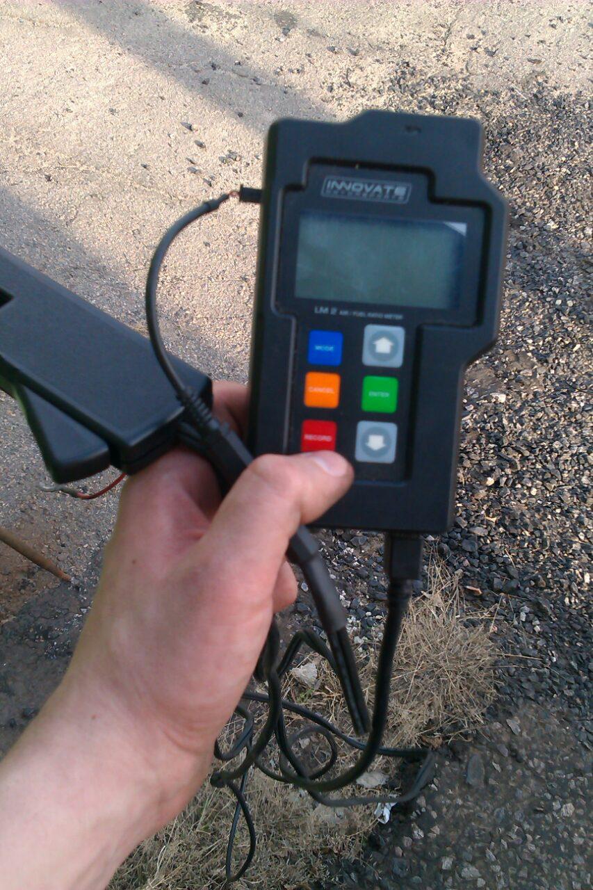

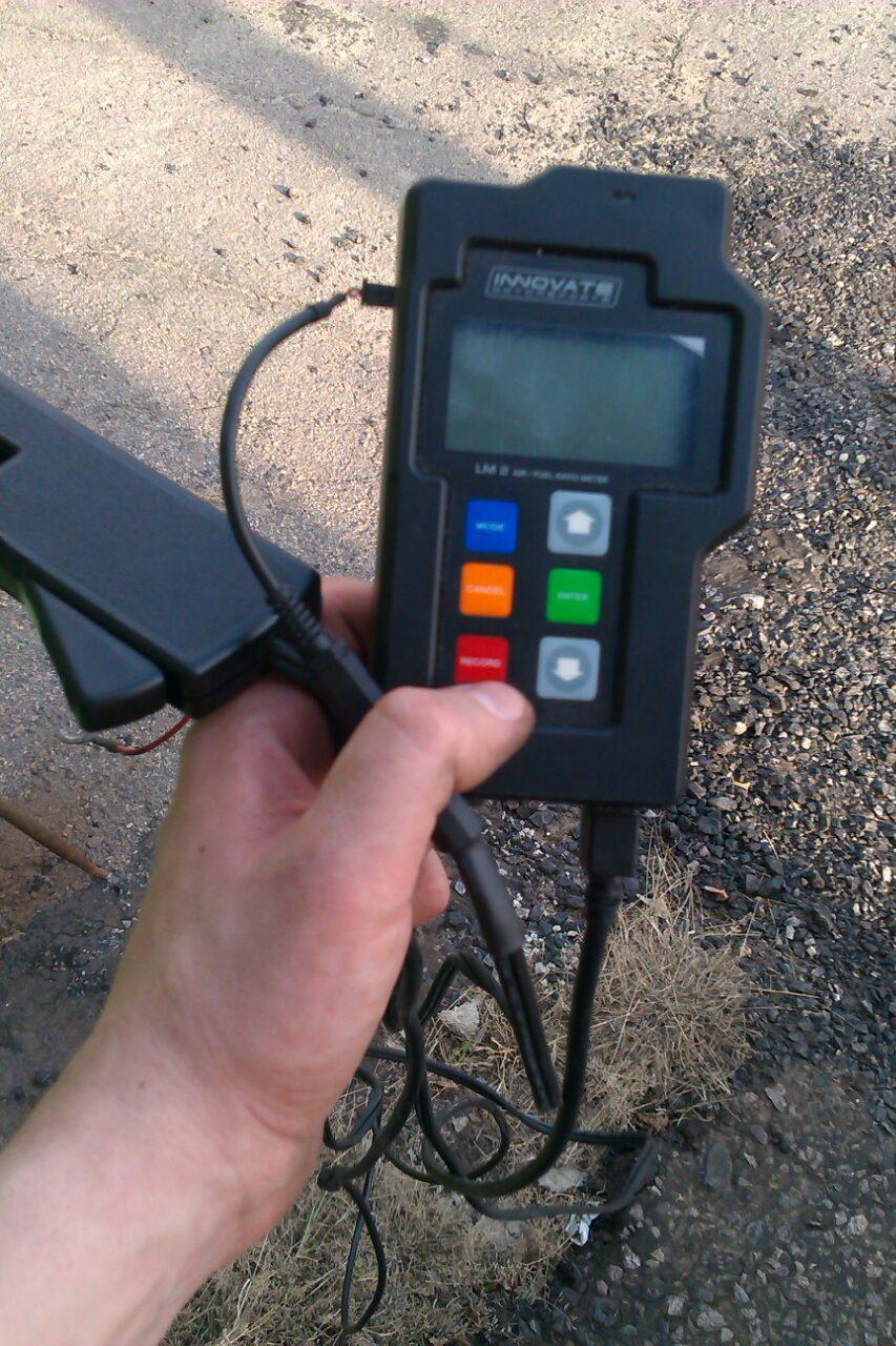

В общем в поисках неисправности столкнулся с таким явлением, решил посчитать искру на всех ВВ проводах. взял прибор. и начал по очереди подключвть к проводам, и вот что он насчитал во всех цилиндрах 1300, кроме первого и шестого, там 650 особенность в том что эти два цилиндра работают от одной катушки, так вот вопрос это катушка глючит, или ошибка в прошивке или еще что то? У кого какие идеи?
Posts: 438
Joined: 06 Dec 2013 19:56
Post by andriy320e30 »
катушка скорее всего
PavelGSXR
Posts: 81
Joined: 30 Jul 2014 16:54
Car: w126 240se
Post by PavelGSXR »
но почему ровно в два раза? в прошивке кстати стоит параметры->основные->базовые настройки->начинать отсчет стоит 6, может это как то связано? Былобы хорошо если бы Ярослав тоже прокомментировал, данную ситуацию.
PavelGSXR wrote:но почему ровно в два раза?
свеча дохлая? одна из двух
PavelGSXR
Posts: 81
Car: w126 240se
Post by PavelGSXR »
а что такое может быть? если катушка бьет в два котла и если одна свеча неисправна, то искры будет в два раза меньше? завтра если время будет, постараюсь махнуть катушки местами и посмотреть что измениться.
напряжение пробоя меньше, одну из свечей пробивать не нужно, она например закорочена нагаром, трещиной в изоляторе и т.п.
