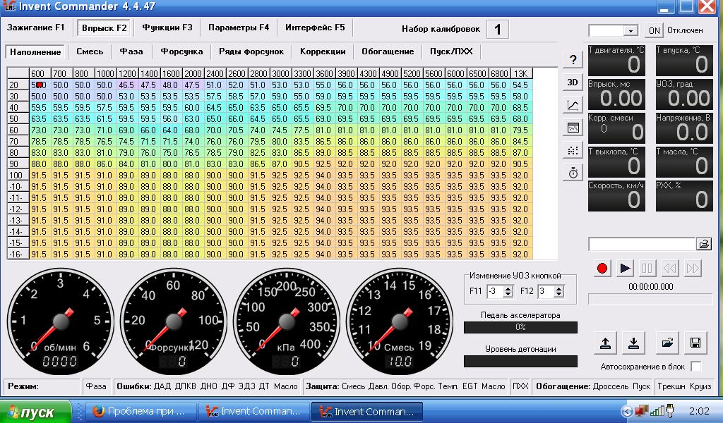

наоборот ,меньше значение -беднее смесь)
Posts: 438
Joined: 06 Dec 2013 19:56
Post by andriy320e30 »
рабочая карта наполнения атмо . возьмите ее для примера ,и подгоните множителем

andriy320e30 wrote:наоборот ,меньше значение -беднее смесь)
К примеру наполнение 86 множитель 330, меняю наполнение на 40 множитель остается 330 смесь становится бедной. Так и должно быть?
Posts: 438
конечно да . вы настраеваете наоборот :-): больше значение -БОГАЧЕ СМЕСЬ
PavelGSXR
Posts: 81
Joined: 30 Jul 2014 16:54
Car: w126 240se
Post by PavelGSXR »
andriy320e30 wrote:конечно да . вы настраеваете наоборот :-):
ну судя по посту в этой http://invent-labs.com/forum/viewtopic.php?f=4&t=23 теме, чем больше множитель времени впрыска, тем богаче смесь.
Чето я совсем запутался.
Попробую уменьшить наполнение и уменьшить время впрыска, посмотри что из этого выйдет.

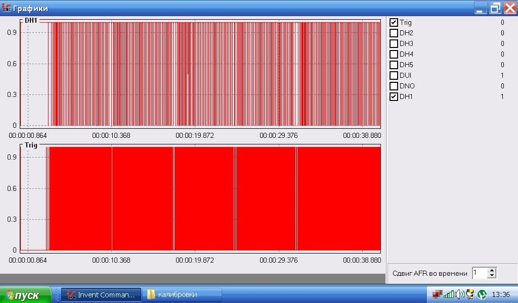

Ярослав .посмотри на лог может че скажеш доброго) .это те провалы при старте и синхронизации датчика фаз.
эти пробелы в логу это почти глохнет мотор .я думаю всетаки датчик хола надо третий покупать только бош или вдо.
напомню ,без датчика фаз все ок.
на рисунке триг это когда провалы
analyzer_dh_2016.04.07_13.32.55.rar
(83.77 KiB) Downloaded 368 times

ну да множитель додает время впрыска . карта наполнения тоже увеличевает

Post by Sezmar »
Помогите пожалуйста разобраться со смесью. У меня новый сенсор бош lsu 4.2. Прибор plx. Множитель времени впрыска 350. Форсунки дечворкс 550 сс. Наполнение от 40 -70. ( менял вразнобой). При этом смесь (что прибор, что блок) показывает в районе 18-19. Если ставлю множитель впрыска на 500 смесь может упасть максимум до 17. В чем проблема?
Posts: 438
может что то с прибором ? двигатель как работает ,нету пропусков на хх? выпускной тракт и вкпускной герметичны?
у меня 10 очков в карте наполнения ,примерно 1афр.форсы так же 570кубов.
лямбду надо брать или иновейт ,или аем с лсу4.9
