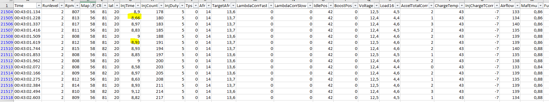

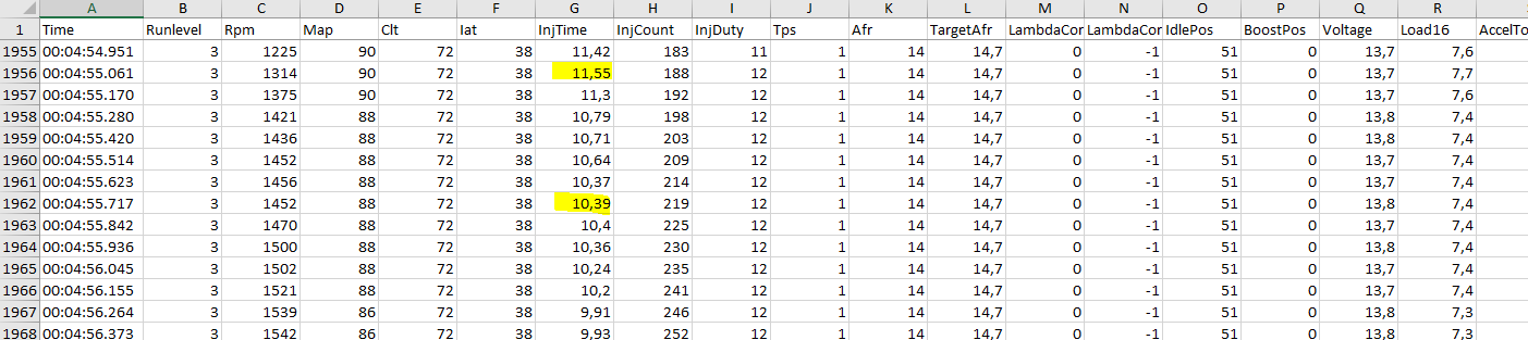

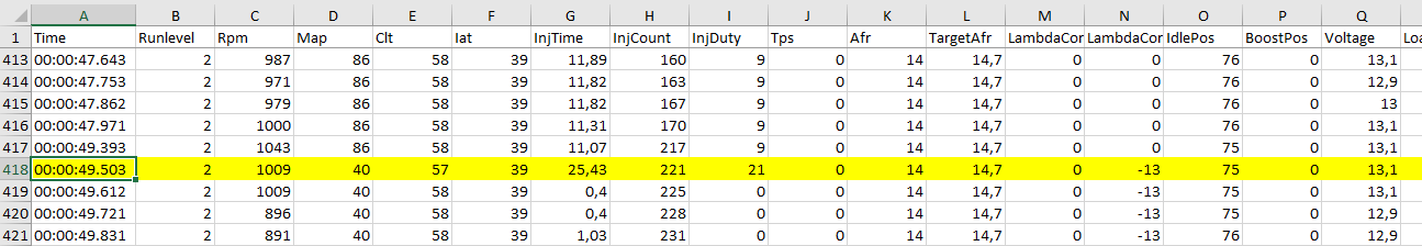

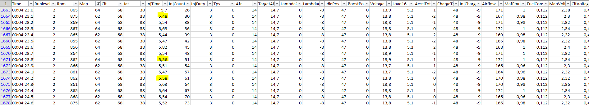

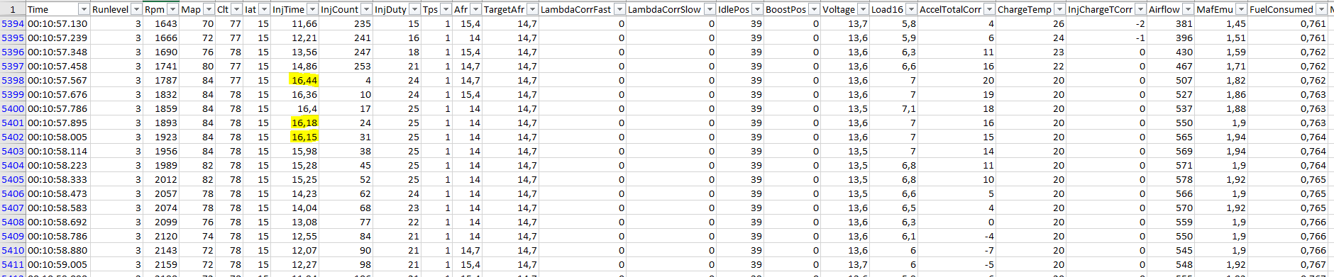

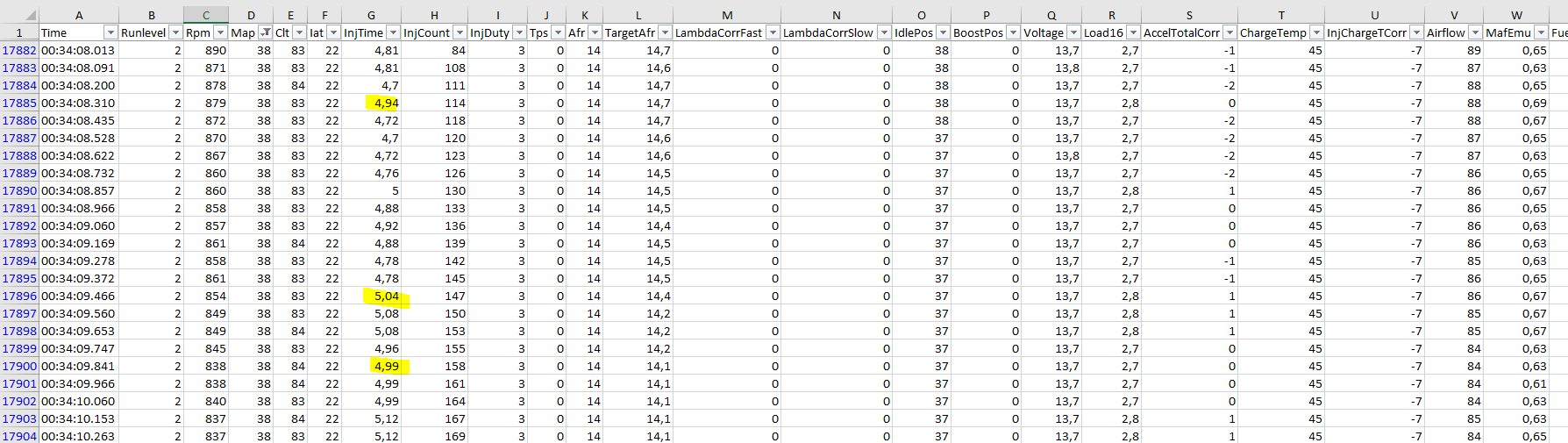

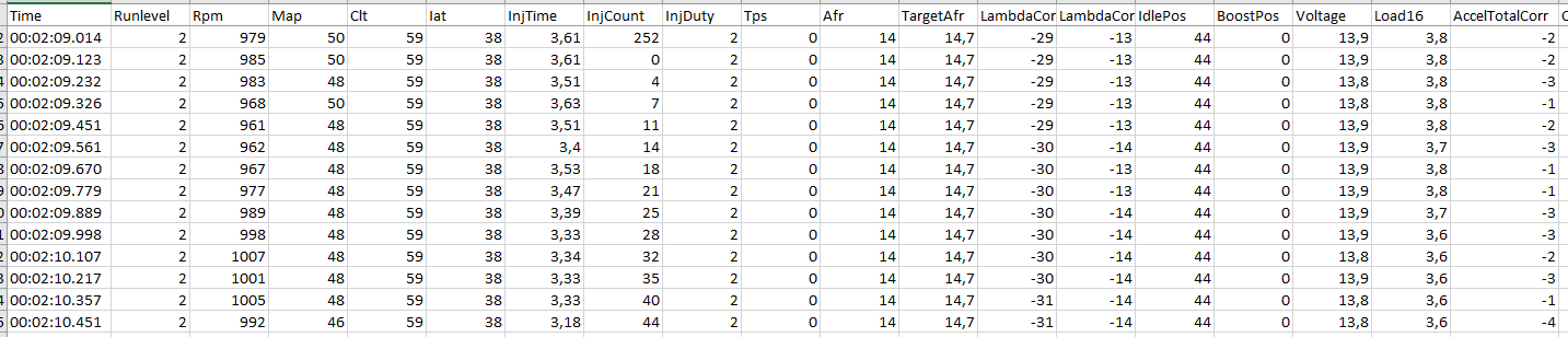

Всем привет!
Позавчера заменил ДАД, поставил старый, который вместе с блоком пришел. Он стал показывать лучшие значения. Но проблема с расходом осталась, жрет, как слон и плохо едет!
Хочу обратить внимание на значения в логе с ошибкой ДАД и логе после замены ДАД. После ошибки ДАД, мотор начал работать нормально. Логи, калибровки во вложениях.
Объясните мне знающие люди, где проблема, в блоке управления или еще где, куда копать? :-(

В чем это ты логи смотришь?
dimmik
Posts: 27
Joined: 08 Nov 2017 10:22
Car: Mercedes W124 230E мотор 102 АКПП
Post by dimmik »
Jonson wrote:В чем это ты логи смотришь?
Конвертируешь здесь _https://convertio.co/ru/csv-xls/ csv в xls, и смотри в MS Excel на здоровье.
