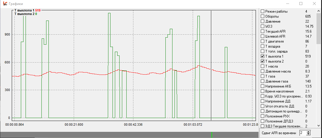

Ярослав просвети что такое Т выхлопа 1 и Т выхлопа 2, почему Т выхлопа 2 так скачет? Спасибо.
PavelGSXR wrote:Ярослав просвети что такое Т выхлопа 1 и Т выхлопа 2, почему Т выхлопа 2 так скачет? Спасибо.
потому что там нету датчика, вход ловит помехи

PavelGSXR
Posts: 81
Joined: 30 Jul 2014 16:54
Car: w126 240se
Post by PavelGSXR »
У меня стоит два датчика EGT.
значит есть проблема с датчиком или соединением
