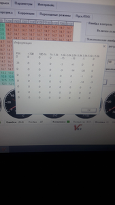

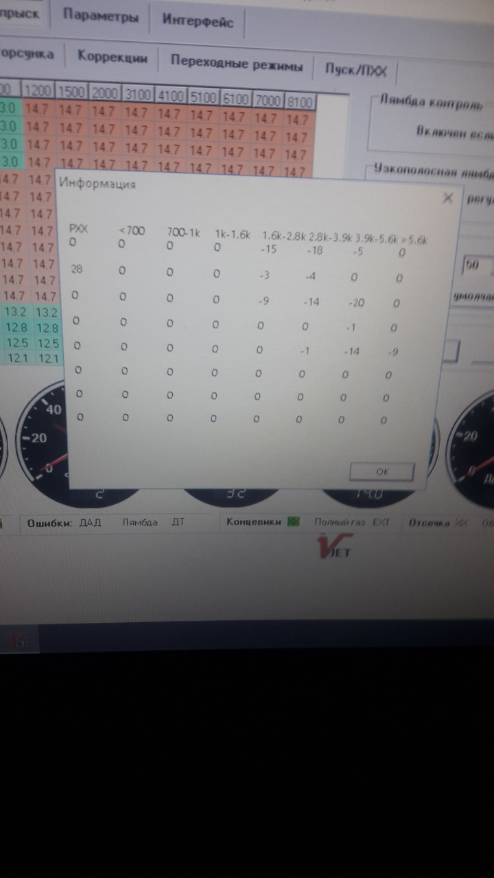

Ребята помогайте . Машина очень надо а расход и работа ее хуже чем на джектронике родном . 3 дня назад поставил инвент и не могу его настроить . На холостых воняет бензином из трубы . Расход на 100 14л по трассе . Мотор 2.3 аар помогите советом может какой то калибровкой. Компрессия в норме . Мотор в хорошем состоянии . Родной пробег 320000км я первый владелец с 2000 г . Когда пригнал ее . И за 18 лет 130000 км проехал.

Вот что у меня по адаптации
tolya wrote:Вот что у меня по адаптации
Нужно настроить по инструкции коррекции..
Видно что на хх мало топлива,а на оборотах очень много...
Пройдись по инструкции
tolya wrote:Ребята помогайте . Машина очень надо а расход и работа ее хуже чем на джектронике родном . 3 дня назад поставил инвент и не могу его настроить . На холостых воняет бензином из трубы . Расход на 100 14л по трассе . Мотор 2.3 аар помогите советом может какой то калибровкой. Компрессия в норме . Мотор в хорошем состоянии . Родной пробег 320000км я первый владелец с 2000 г . Когда пригнал ее . И за 18 лет 130000 км проехал.
Какие форсунки? боши 107?
