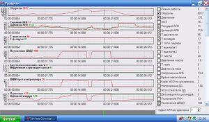

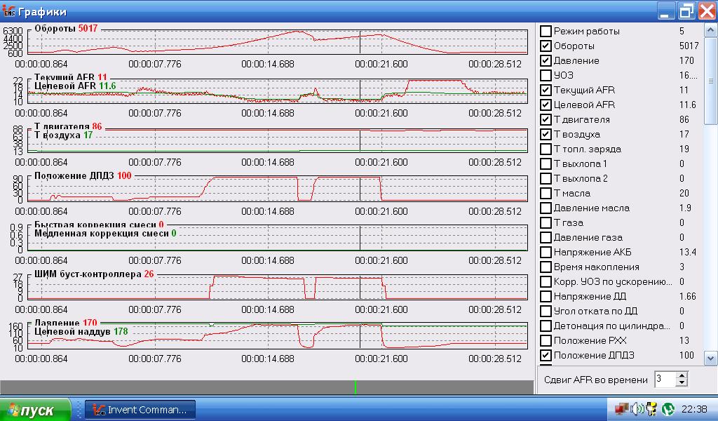

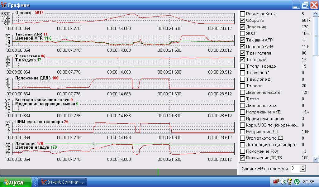

ну так поставь базовое положение 100%, проверь
в инструкции как написано?
настроить базовое так чтобы держался целевой наддув на 4-5 передачах
если не получается - значит править целевой наддув чтобы получилось
Posts: 438
Joined: 06 Dec 2013 19:56
Post by andriy320e30 »
ставил 70% . не реагирует. сегодня попробую 100.
просто на емуляторе на 40% и 40гц было уже бар наддува. пока не теряю надежды что дело в настройках :-):
Posts: 438
короче перекинул буст на пвм3 вместе з рег хх ,поставил 50гц и надув кое как держит :-):

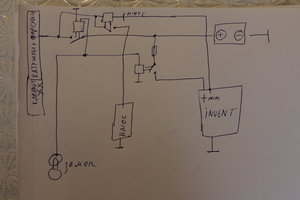

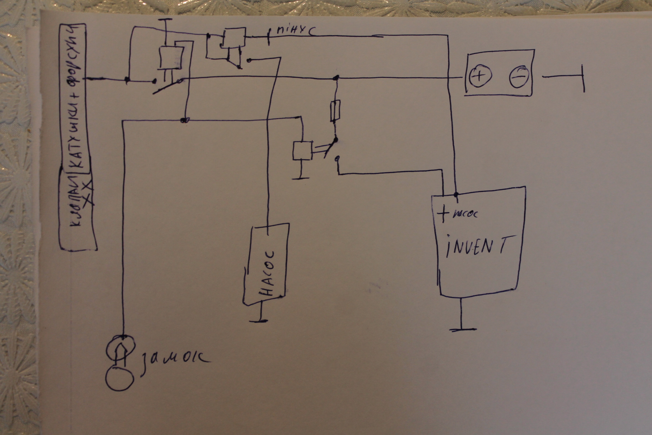

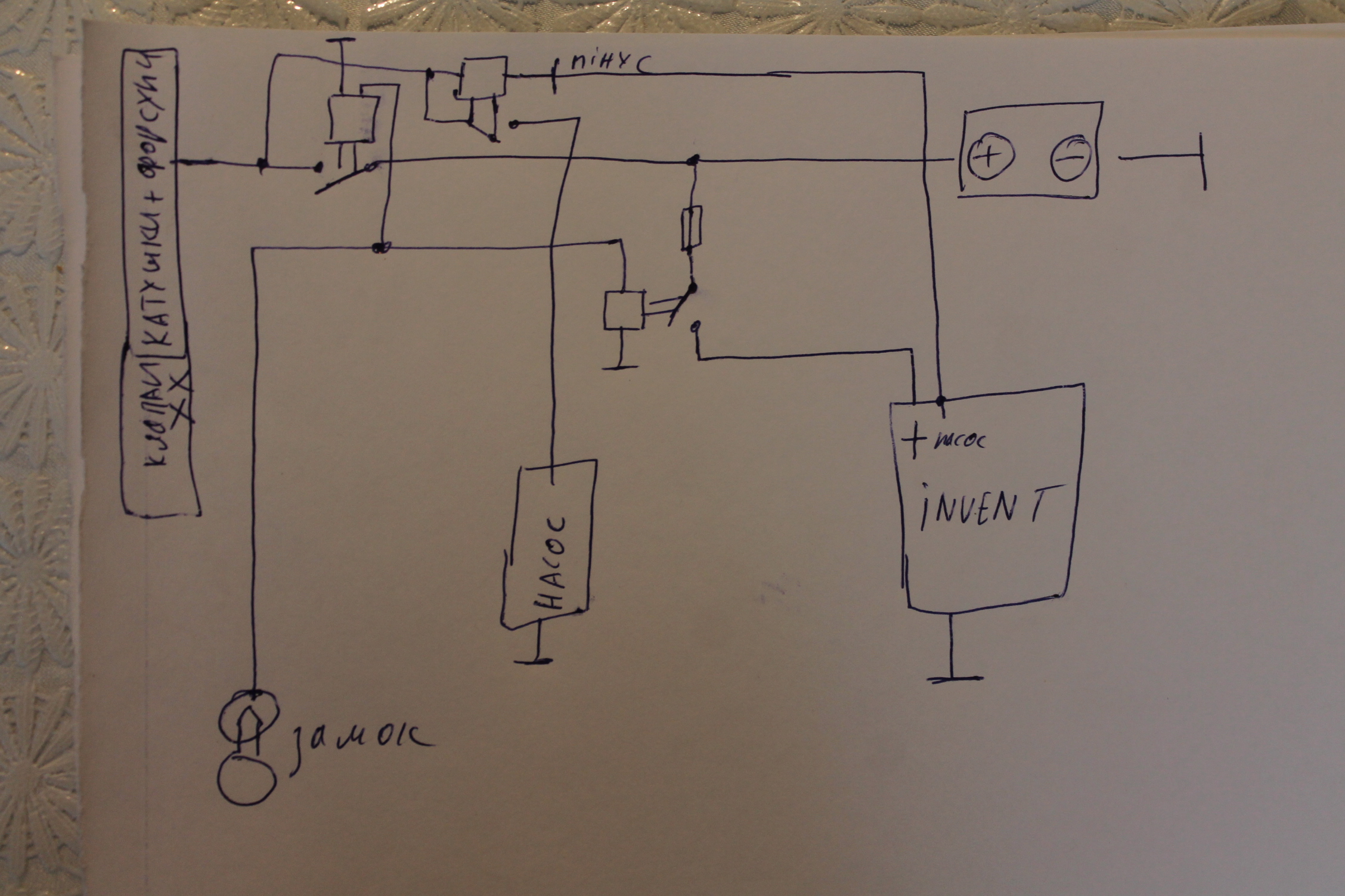

у меня походу так и не глушиться машына без фар .пробовал разные схемы .наверное какой то ток мин на проводе от замка незнаю :-( . подключал ближе к заводу чтоб проводку мин резать.может есть какие то еще варианти ?
andriy320e30 wrote:у меня походу так и не глушиться машына без фар .пробовал разные схемы .наверное какой то ток мин на проводе от замка незнаю :-( . подключал ближе к заводу чтоб проводку мин резать.может есть какие то еще варианти ?
ты что-то упустил, ищи где 12в обходным путем поступает
У меня то же подобная проблема.
Только машина глохнет. А эбу продолжает работать, связь с ним есть.
Что бы отключить - надо обогрев стеков включить :) Повторяемость 50%, может через время сам отключиться. ЭБУ в это время показывает напряжение 5-7 вольт.
Увы как точно подключен блок уже не помню, не сохранял зарисовки схем.
Posts: 438
у меня если глохнет то нормально . сначала тоже так было когда реле по минусу отключал . на блок нельзя никаких плюсов оставлять даже через реле . сейчас у меня подозрение на щиток приборов . возможно через лампу генератора диод пробит не знаю. но зато фары не забываю включать :-)я и потому говорил что хорошо бы схему подключения минимальную в справке сделать
Вы рискуете сжечь что-то в блоке, потому что у вас при выключеном зажигании все питание автомобиля проходит через ЭБУ
