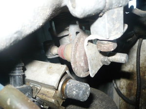

Я себе тоже демфер поставил почти на прежнее место всё нормально
Re: Тестирование: прошивка v3
Posted: 20 Mar 2016 20:30
by ASSSSS
вот демфер
вот демфер
Posted: 20 Mar 2016 20:33
by дмитрий
ASSSSS wrote:
что доработал-поподробнее ....
Posted: 20 Mar 2016 20:43
by ASSSSS
даже не знаю как подробнее ,взял уголок из дюрааллюминия 25*25 какой под руку попался просверлил два отверстия на 8 при этом смотрел чтобы не задевал рампу ,прикрутил уголок болтом к дросельной заслонке ,а сам демфер прикрутил на две тоненькие гайки на 8 для более точной регулировки.

ASSSSS wrote:даже не знаю как подробнее ,взял уголок из дюрааллюминия 25*25 какой под руку попался просверлил два отверстия на 8 при этом смотрел чтобы не задевал рампу ,прикрутил уголок болтом к дросельной заслонке ,а сам демфер прикрутил на две тоненькие гайки на 8 для более точной регулировки.
Поставил демпфер также,дерготня при сбросе газа пропала :co_ol:
