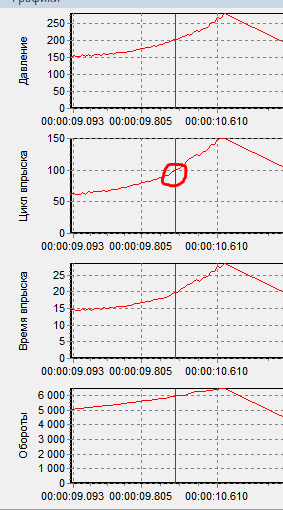

щас опять прокатился с ноутом и как понял на показометре в инвенте смесь постоянно стоит на 14 и неменяется при этом на шдк показания как на карте топливной и что самое интересное нет обеднения до самой отсечки по зажиганию.

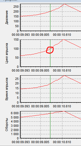

Ну что, по логу форсунки заканчиваются на 6000 при 1 баре.
Дальше дуть нельзя. И ездить так тоже нельзя.
Ищи куда топливо подевалось.
