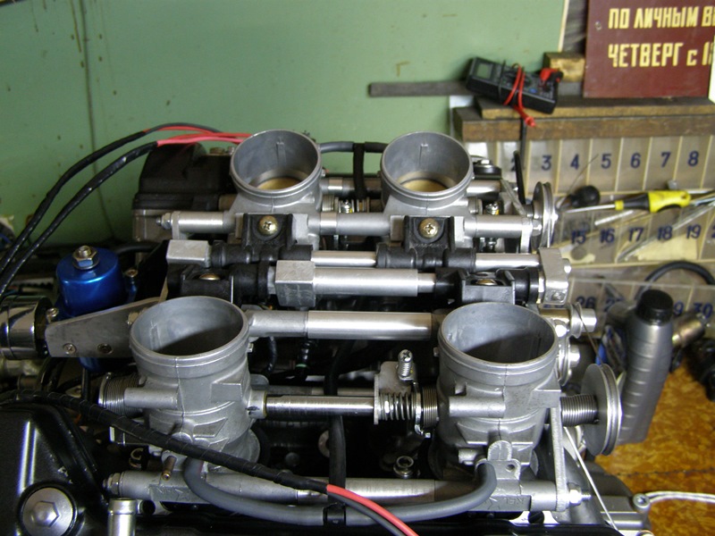

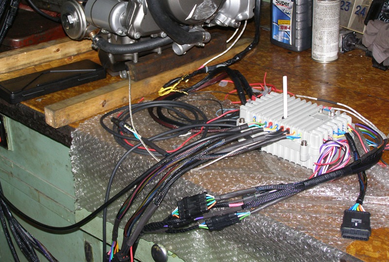

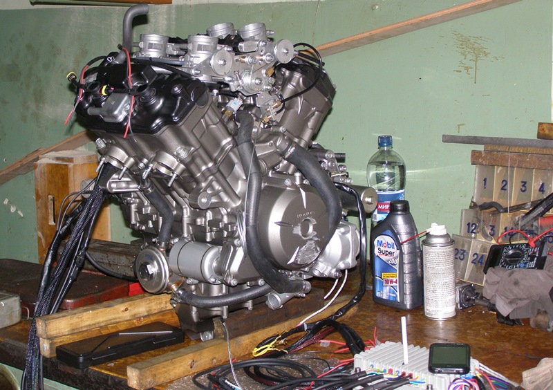

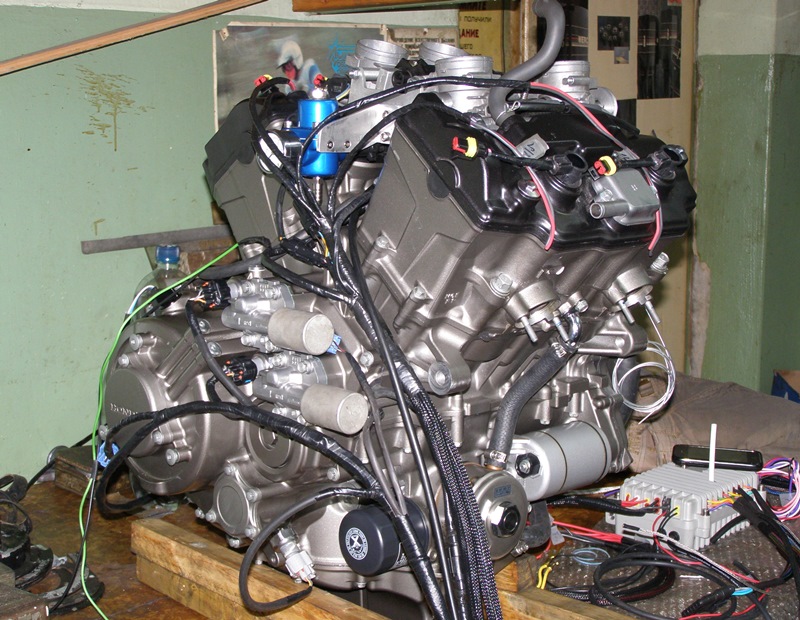

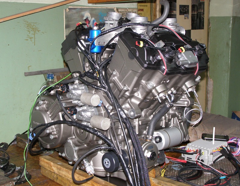

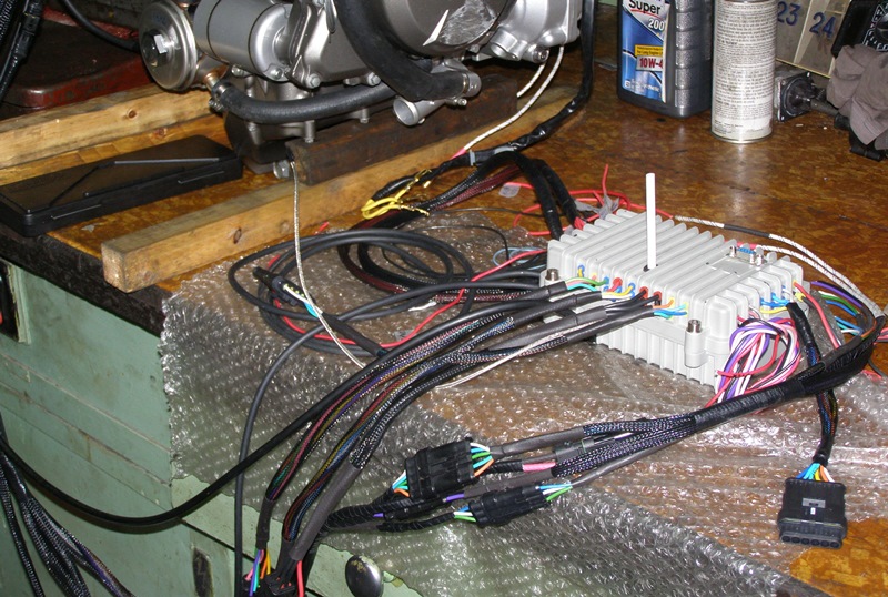

Потихоньку движемся к запуску...
Собрал мотор, собрал дросселя, закончил проводку. :-):
Пора проверять блок управления. Ярослав, жду прошивку :mi_ga_et:
Немного фото:

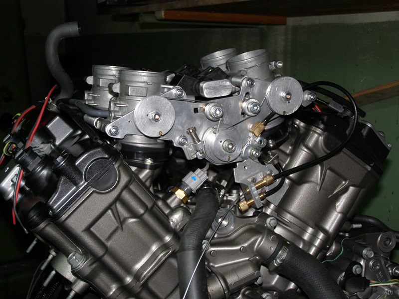

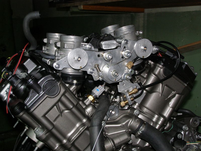

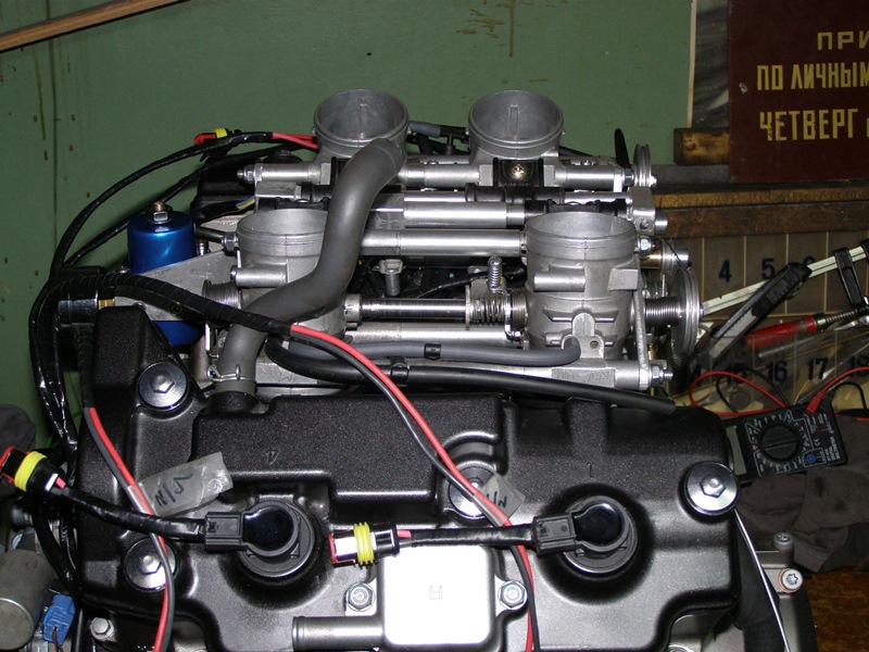

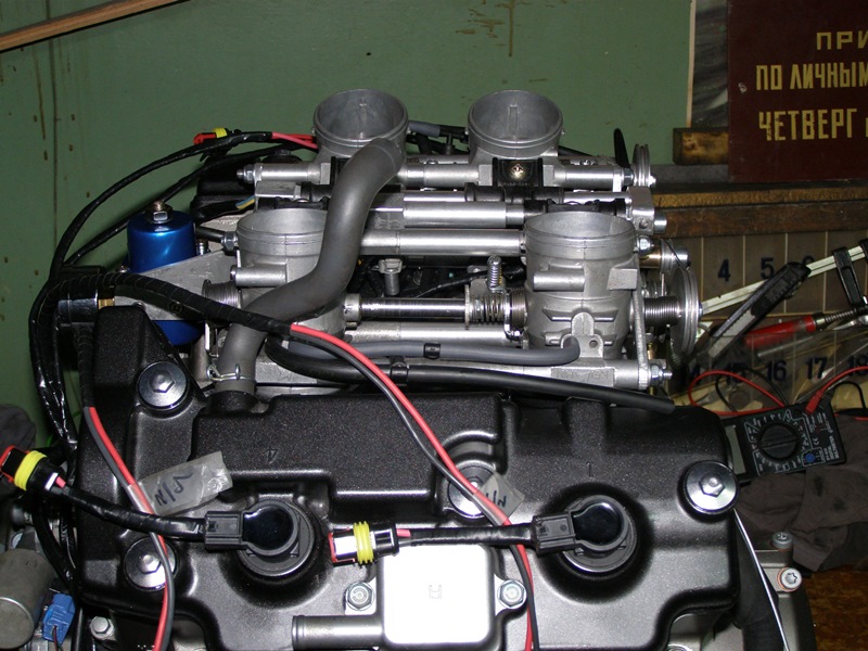

Post by homo mechanikus »
Еще немного фото:
