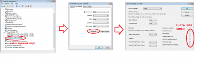

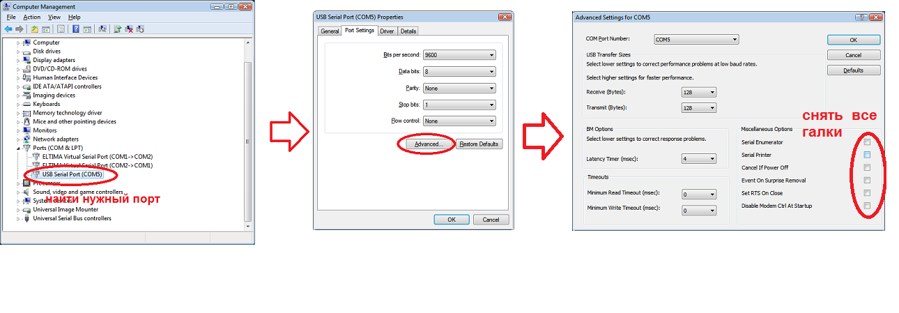

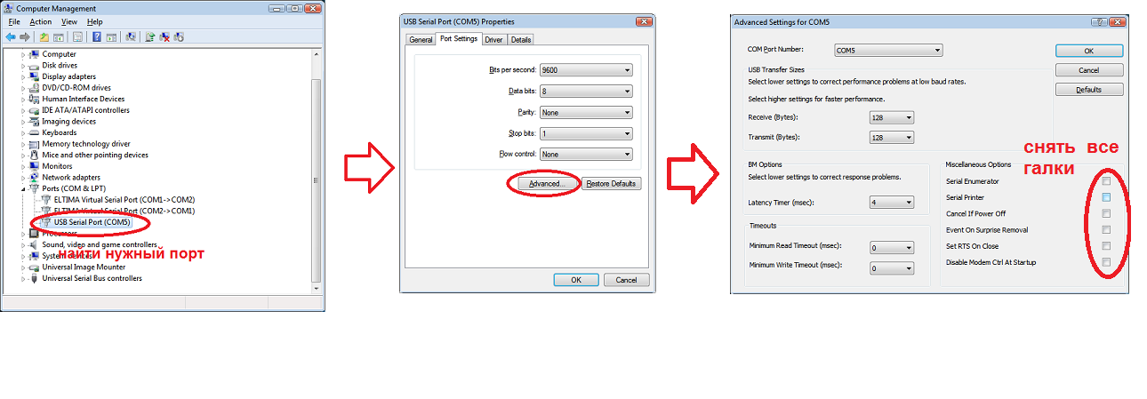

у меня вот этот драйвер: http://www.ftdichip.com/Drivers/CDM/CDM20814_Setup.exe
кроме того нужно сделать еще вот так:
