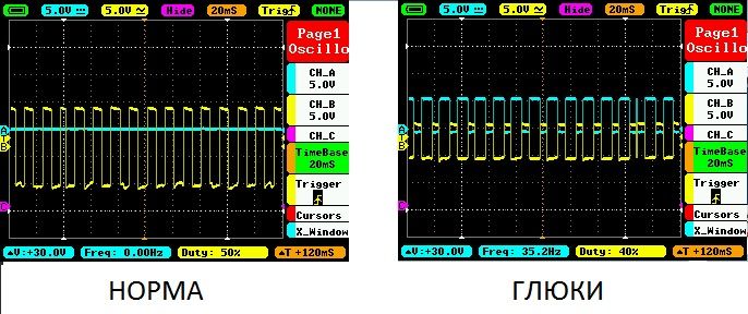

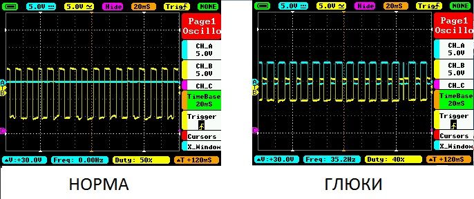

Спасибо за пинок. Подключил осцилл к концевику ХХ, а второй канал на управление РХХ. Оказалось что напряжение на концевике спорадически зеркалит напругу на РХХ. Концевики и РХХ питаются от одного и того-же предохранителя. Предполагаю окисление на нем. Пока даже не дотрагиваюсь до него дабы не спугнуть. Как опять глюканёт сделаю замеры до разветвления.jhm wrote:Возможно концевик хх дребезжит. Тогда рхх может наматывать положение.

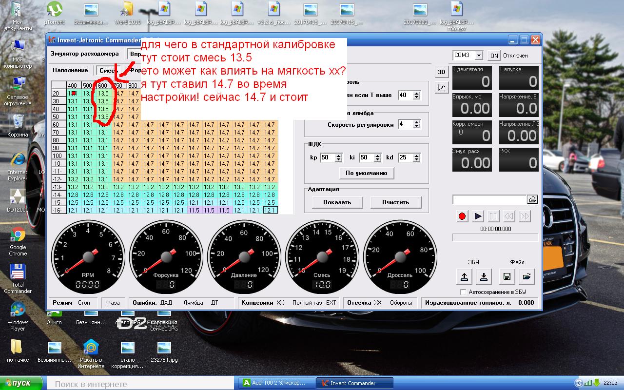

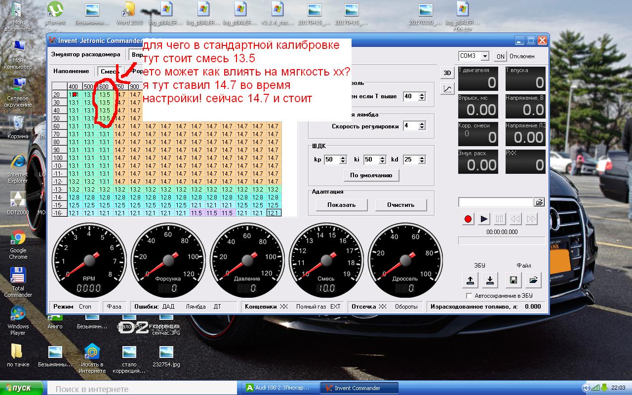

Формучане, а как у Вас с холостым ходом, мягкий ли он? вот у меня сейчас все корр в 0, но холостой дрожит (чувствую опой) не плавает..максимум +-20об и то редко..НО дрожит...
может кто задавался етим вопросом, может можно как его смягчить? наполнением или в карте смеси? пнд?
Но заметил, что если там сделать 14.7 то корр на хх гуляет резвее, а если сделать 13.5 то корр. гуляет не охотнее и цифры чуток меняются на 1-2 еденицы...получается, что ети соседние ячейка как то влияют друг на друга...может они влияют как и на хх!? или может вообще сделать на хх смесь 13(без лямбды)Jonson wrote:Это для ШДК так сделано, видимо. Наши лямбды в той зоне не работают
