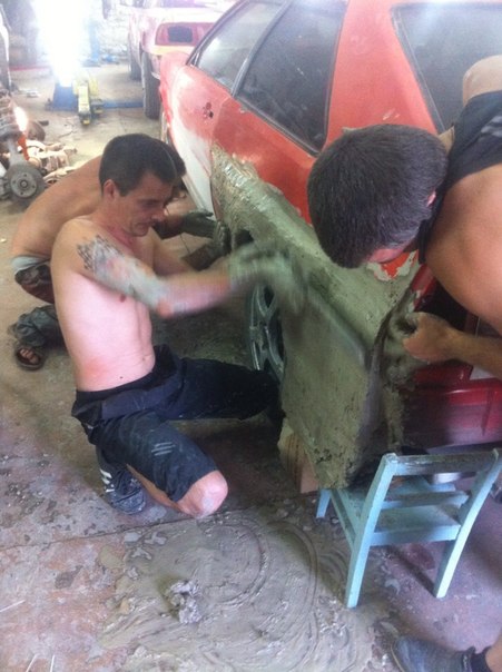

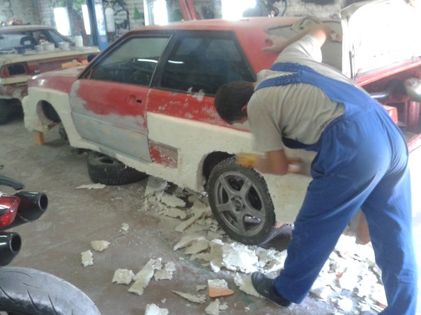

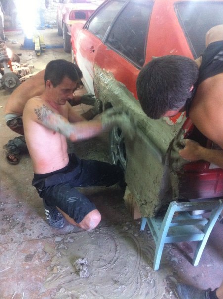

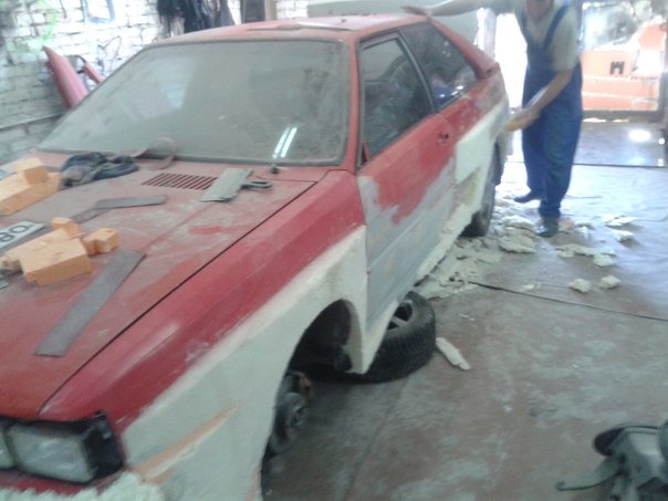

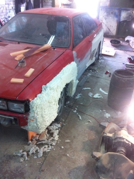

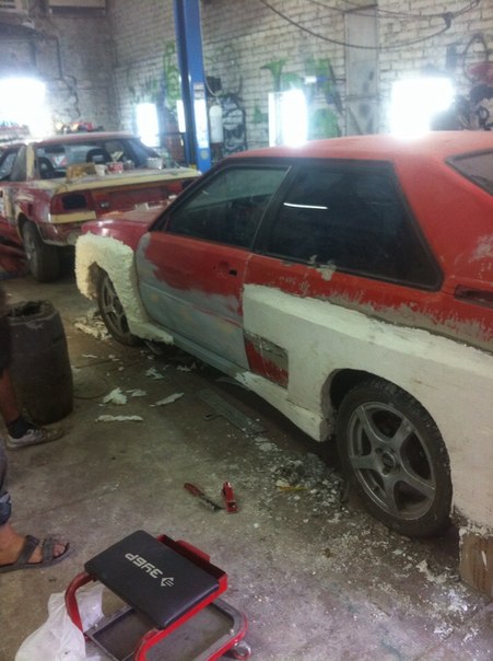

продолжаем вот фотки

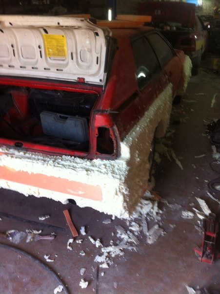

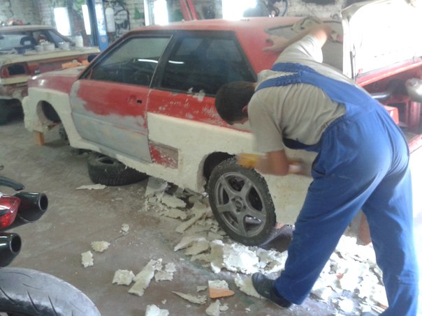

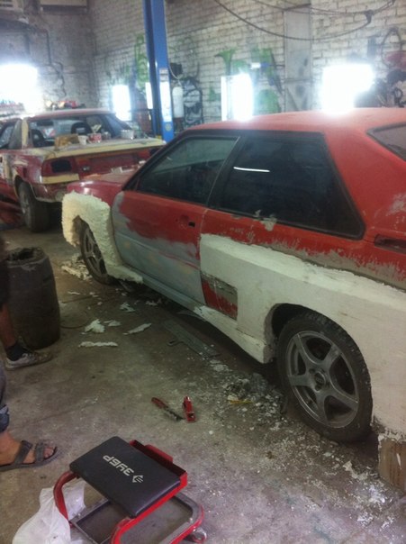

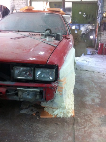

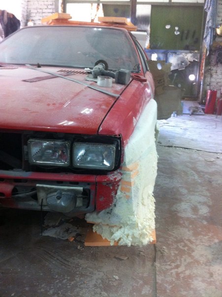

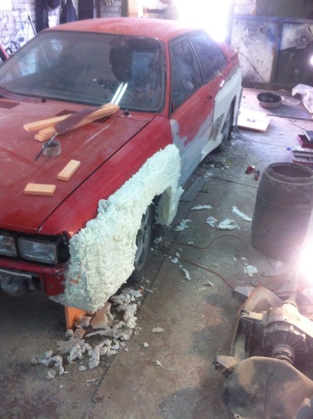

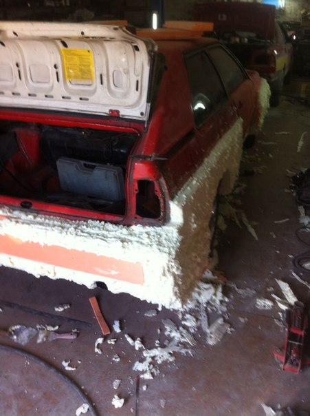

вот еще правда в перемешку
А как такая конструкция с пены держится? Не отпадает ли быстро? И при нажатии на нее, лопается сильно легко? Ну слой шпаклевки на ней?
это только балванка, с которой снимутся нормальные матрицы, а по матрицам отольются нормальные пластиковые детали. По технологии делается так...

kos wrote:это только балванка, с которой снимутся нормальные матрицы, а по матрицам отольются нормальные пластиковые детали. По технологии делается так...
ты прав как некогда :hi_hi_hi:
это только дизайн.
потом глина выравневаем и резина спецальная а на резину гипс.
гипс снемается с резиной и в нее заливаем полиифирку с стеклом.
ну где то так.
буду фотки выкладывать потихоньку по мере возможности.
у нас обычно и матрицы со стеклопластика делают, главное изолировать хорошо, чтоб ничего не прилипло), т.е. на балванку слой изолятора на основе воска, далее матричный гелькоат, далее несколько слоев стекломата и и стеклорагожи(смотря какая толщина нужна), такие матрицы нужно очень хорошо располировывать и изолировать, иначе этот бутерброд потом хрен разлепишь)), но чистота деталей со стеклопластиковых матриц в разы выше чем с гипса и тп(имею опыт)
Но в любом случае вам виднее как поступать в вашем проекте, уважение и удачи.
