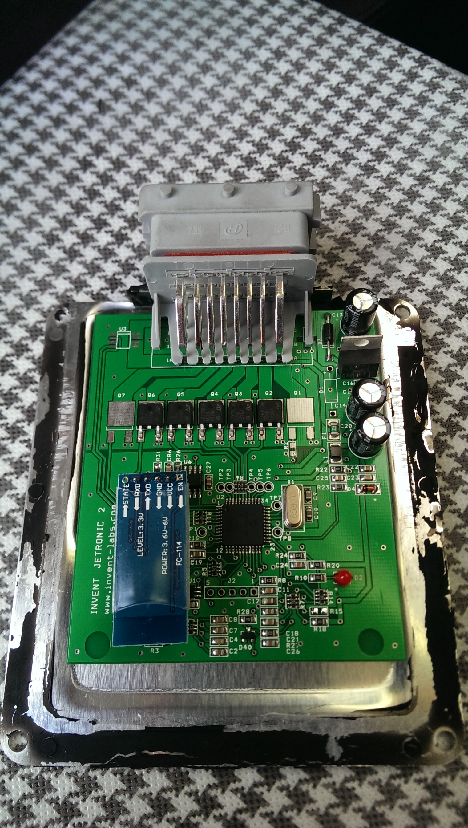

Кроме того предохранитель боится перегрева, паять надо быстро
Есть трабл, видимо с ДАДом (обновлено).

Ярослав, и все-таки, вопрос: можно убрать из системы клапан добавочного воздуха заглушив все отверстия, разумеется? Сейчас преддроссельное пространство и впускной коллектор соединены через него.jhm wrote:Справа вверху, возле конденсаторов, зеленый
можноON_AIR wrote:Ярослав, и все-таки, вопрос: можно убрать из системы клапан добавочного воздуха заглушив все отверстия, разумеется? Сейчас преддроссельное пространство и впускной коллектор соединены через него.jhm wrote:Справа вверху, возле конденсаторов, зеленый
только заводиться не будет

не уж-то не понятно что он выполняет роль клапана холостого хода, если его заглушить то воздух в мотор на холостом ходу поступать не будет а только на бензине мотор работать не будет. если только на дроссельной заслонке винт подкрутить и приоткрыть дроссель но тогда возникнет проблема с прогревом и запуском на холодную (прийдется нажимать и держать газ пока машина заводится и прогревается)ON_AIR wrote:Ярослав, и все-таки, вопрос: можно убрать из системы клапан добавочного воздуха заглушив все отверстия, разумеется? Сейчас преддроссельное пространство и впускной коллектор соединены через него.jhm wrote:Справа вверху, возле конденсаторов, зеленый
Предохранитель перепаял, сейчас напряжение на питании ДАДа 4.94 вольта. Полтора часа сегодня гонял машину, но температуру на впуске выше 73 градусов загнать не удалось. Ошибки не было, предпосылок тоже. Спасибо за дистанционную диагностику. Тем не менее, давление в коллекторе 38-40. Может это норма для моего мотора?ON_AIR wrote:Ярослав, и все-таки, вопрос: можно убрать из системы клапан добавочного воздуха заглушив все отверстия, разумеется? Сейчас преддроссельное пространство и впускной коллектор соединены через него.jhm wrote:Справа вверху, возле конденсаторов, зеленый
