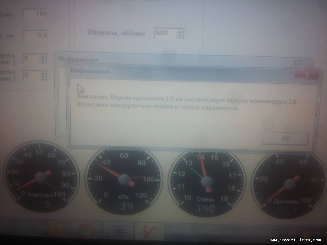

поставил сегодня чип.так вот заводится только когда даешь газу.на холостых работает хорошо газуешь не глохнет.загрузил прошику 1.5.8 пишет версия прошивки 1.5не соответствует версии коммандера1.6 возможно некорретное чтение и запись параментов.что нужно сделать.датчики не устанавливал.скажите какие калибровки нужно загрузить?

tok wrote:.загрузил прошику 1.5.8 пишет версия прошивки 1.5не соответствует версии коммандера1.6 возможно некорретное чтение и запись параментов.что нужно сделать.
С этой прошивкой нужен вот этот командер.

tok wrote:спасибо.еще скажите нужно настраивать как написанно а то мне пока не все понятно или достаточно калибровки загрузить.
Настраивать нужно обязательно, калибровки из шапки это отправная точка,а под каждый конкретный двигатель подгонять значения придётся опытным путём.
