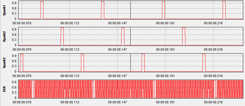

Ещё забыл отметить в 4 версии с правого боку где отображается текущий УОЗ он всегда 0 и в системном логе тоже отображается 0
если переключиться на вкладку где отображается время накопления на катушке тоже всего 0мс но при этом если подключить светодиод для индикации выхода он моргает значит выход есть но с каким углом и накоплением работает зажигание непонятно
Версия прошивки и командера правильные?
Попробуйте перепрошиться, все отображается верно.
Снял осциллограмму 6цил попарного зажигания на симуляторе 60-2

какая прошивка блока была ?
я скачивал с сайта последнюю 4 версии и после поставил 2.18 и в эмуляторе стало нормально работать
эмулятор собирал по схеме с сайта так что мы пользуемся одним эмулятором и исключает то что можеть беда в эмуляторе сигнала
в 4 есть свои плюсы и хотелось бы работать на 4 версии а не на 2.18
удобнее в автоматическом режиме откатывать смесь :) и ещё приятности там есть
Прошивка та что у меня сейчас на тестировании: 4.2.5
На той что на сайте ездит 6цил БМВ.
