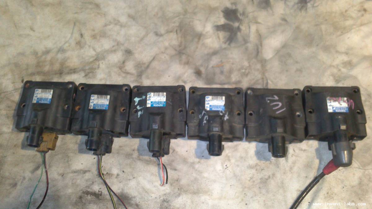

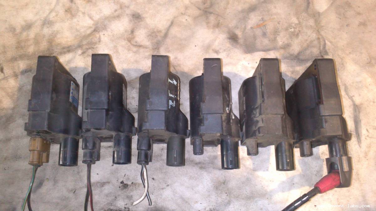

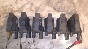

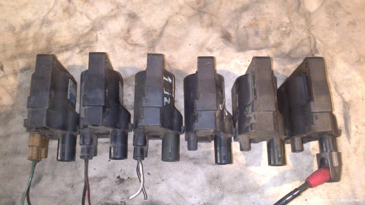

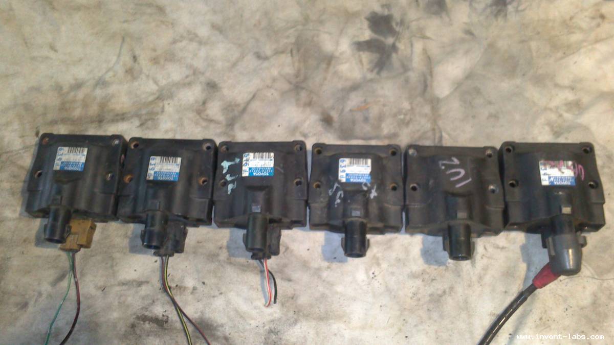

в блоке 6 камутаторов, значит нужны катухи с 2 контактами, будем искать...
наткнулся на интересную тему где 3с пересаживают с трамблера на мото катухи и 6 канальный камутатор от 2jzgte супры
http://www.gt-four.ru/phpBB3/viewtopic. ... &start=195
значит подобные можно использовать с инвентом?
Тогда можно. Если уже кто-то ездит, то как минимум они не сгорят :-):
главное чтоб мозг не сгорел, остальное второстепенное))
нашел катухи
если сростить их так получается почти компактно)) цена вопроса 1500р :men:
досадно то что от бронепроводов не ухожу, ну да ладно.
