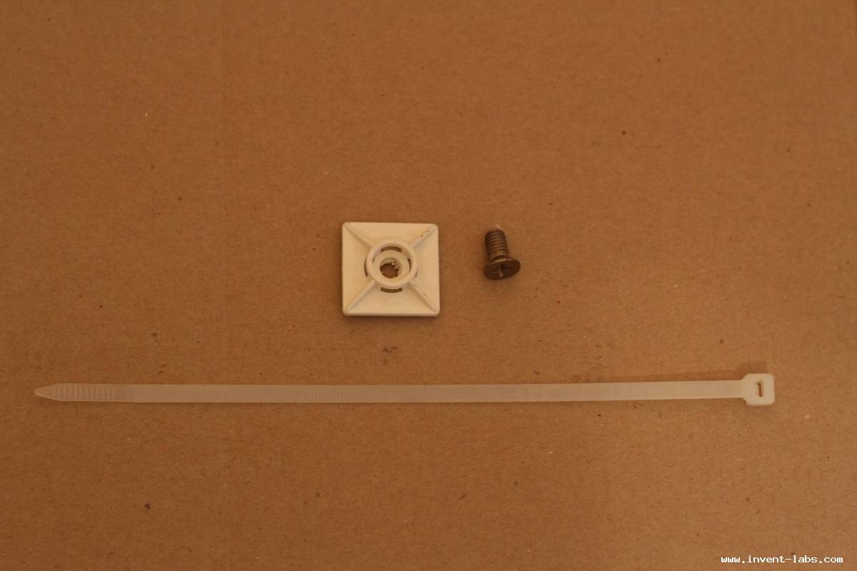

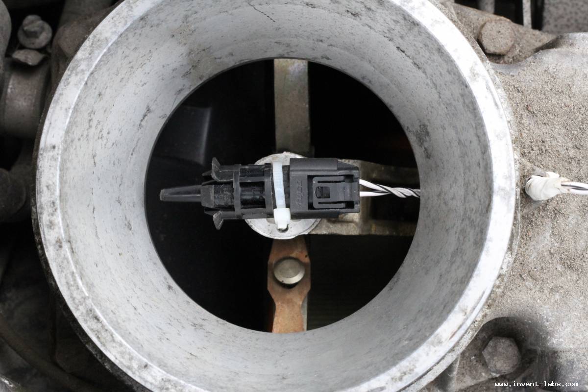

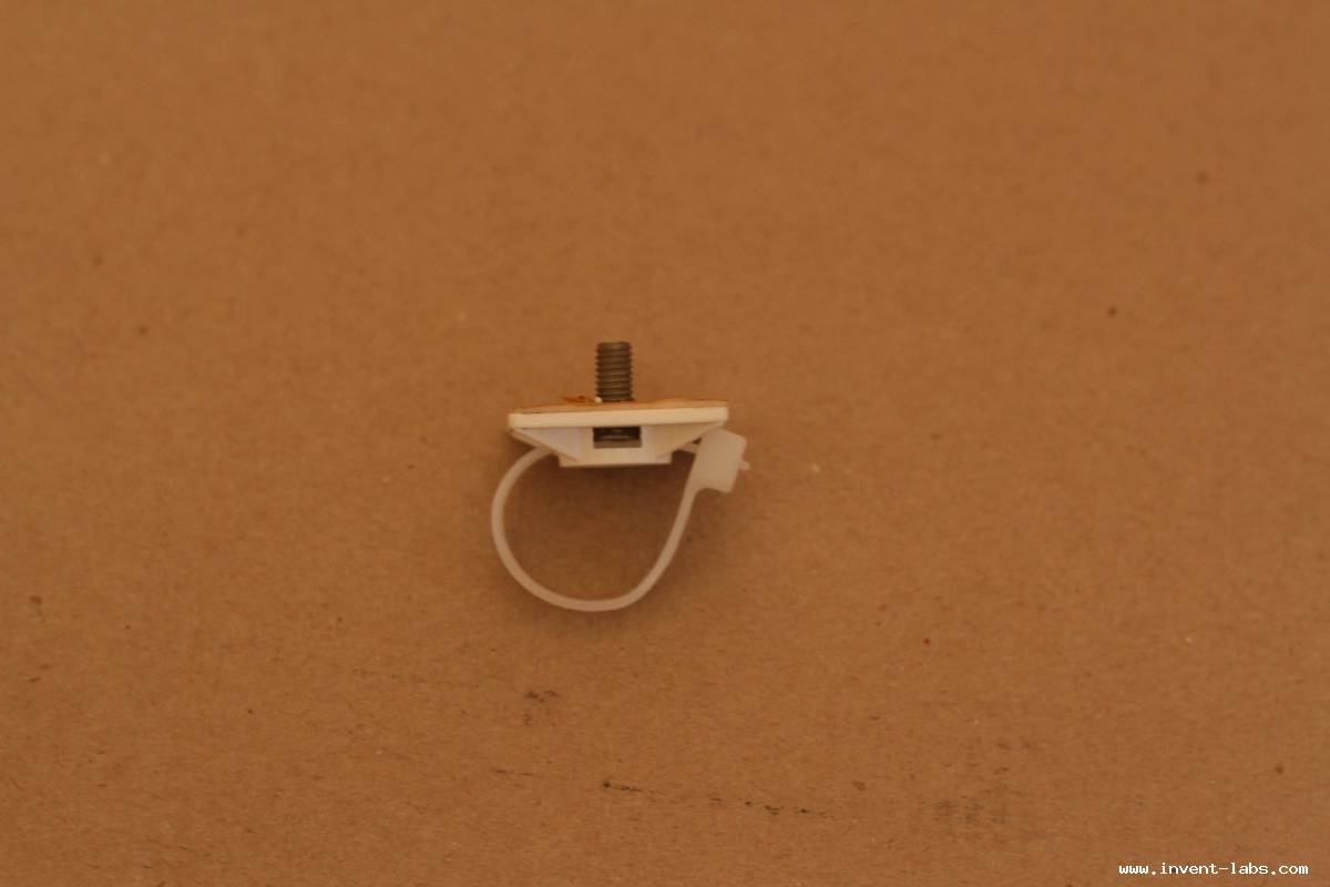

Еще один вариант крепления ДТВ.
Понадобятся нейлоновый хомут, самоклеющийся крепеж для него и винт с тонкой шляпкой. В крепеже для хомута нужно рассверлить отверстие под винт. Еще не помешает термоусадочная трубка для проводов 30-50 см

Dimasss wrote:Еще один вариант крепления ДТВ.
Таким образом вы украли у двигателя пару тройку лошадей уменьшив проходное сечение трубы перед дросселем!!!
Да ни чего там не украли,сечение гофры со стороны дроселя заметно меньше чем чем со стороны фильтра, так что данный способ установки ДТВ имеет право на жизнь.
