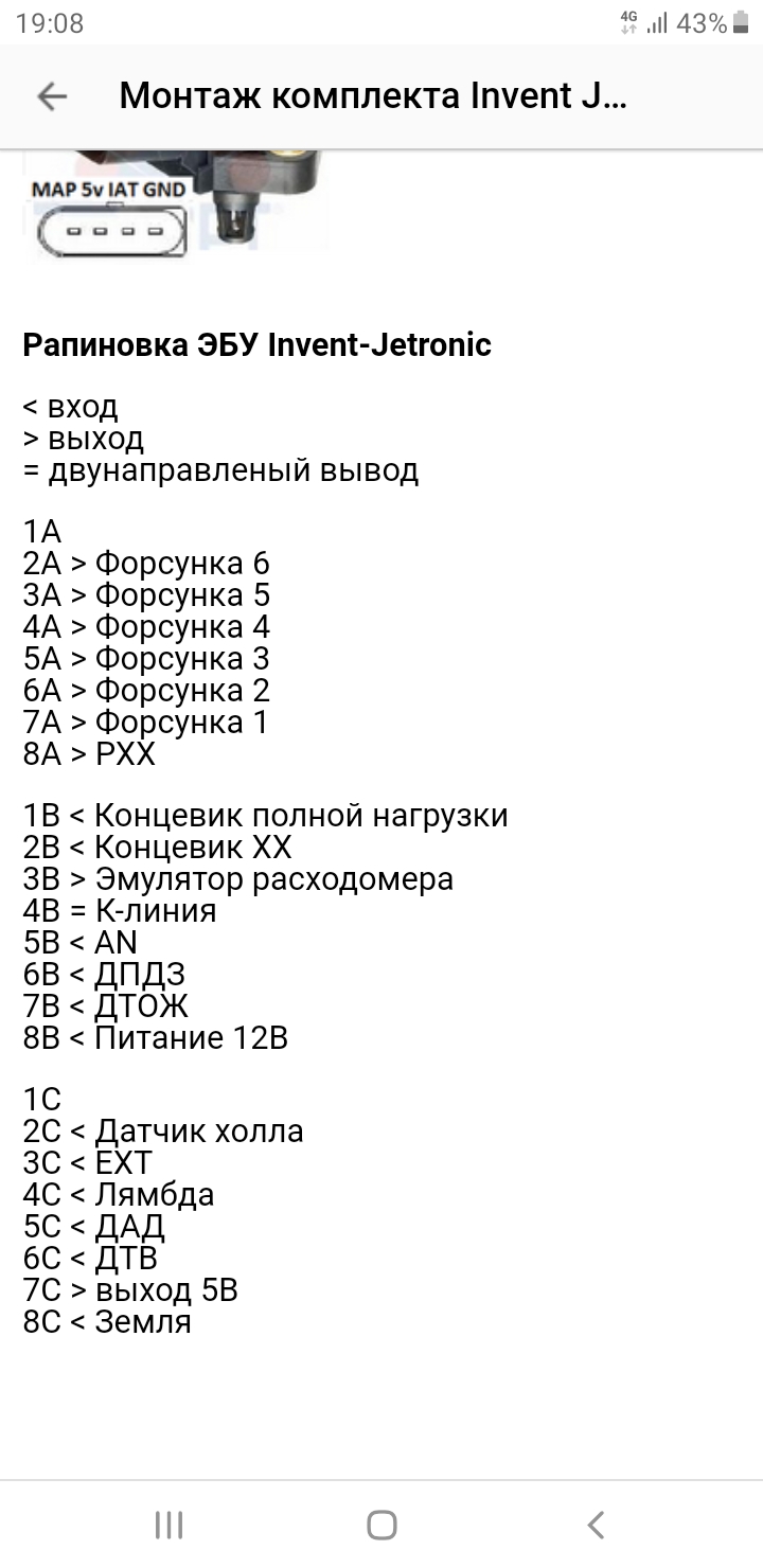

Здравствуйте!
Возникла необходимость отключать форсунки (поштучно) во время работы-диагностики двигателя чтоб не убить датчик давления мотортестера. До разъемов форсунок соответственно доступа нет пока впускной на месте. Провода в жгуте резать тоже не вариант. Возможно это реализовать в софте? или есть еще какие варианты?

Как заявляет производитель мотор-тестера: В обязательном порядке отключить подачу топлива в циллиндр в который установлен датчик давления, в противном случае есть большая вероятность повреждения датчика от возможной детонационной вспышки топлива.
И как раз эти датчики и меняют каждуюу неделю...
Инвент 2 же? Так с разьема пины достать по очереди, блок же под рукой.Hairy wrote:Как заявляет производитель мотор-тестера: В обязательном порядке отключить подачу топлива в циллиндр в который установлен датчик давления, в противном случае есть большая вероятность повреждения датчика от возможной детонационной вспышки топлива.И как раз эти датчики и меняют каждуюу неделю...
