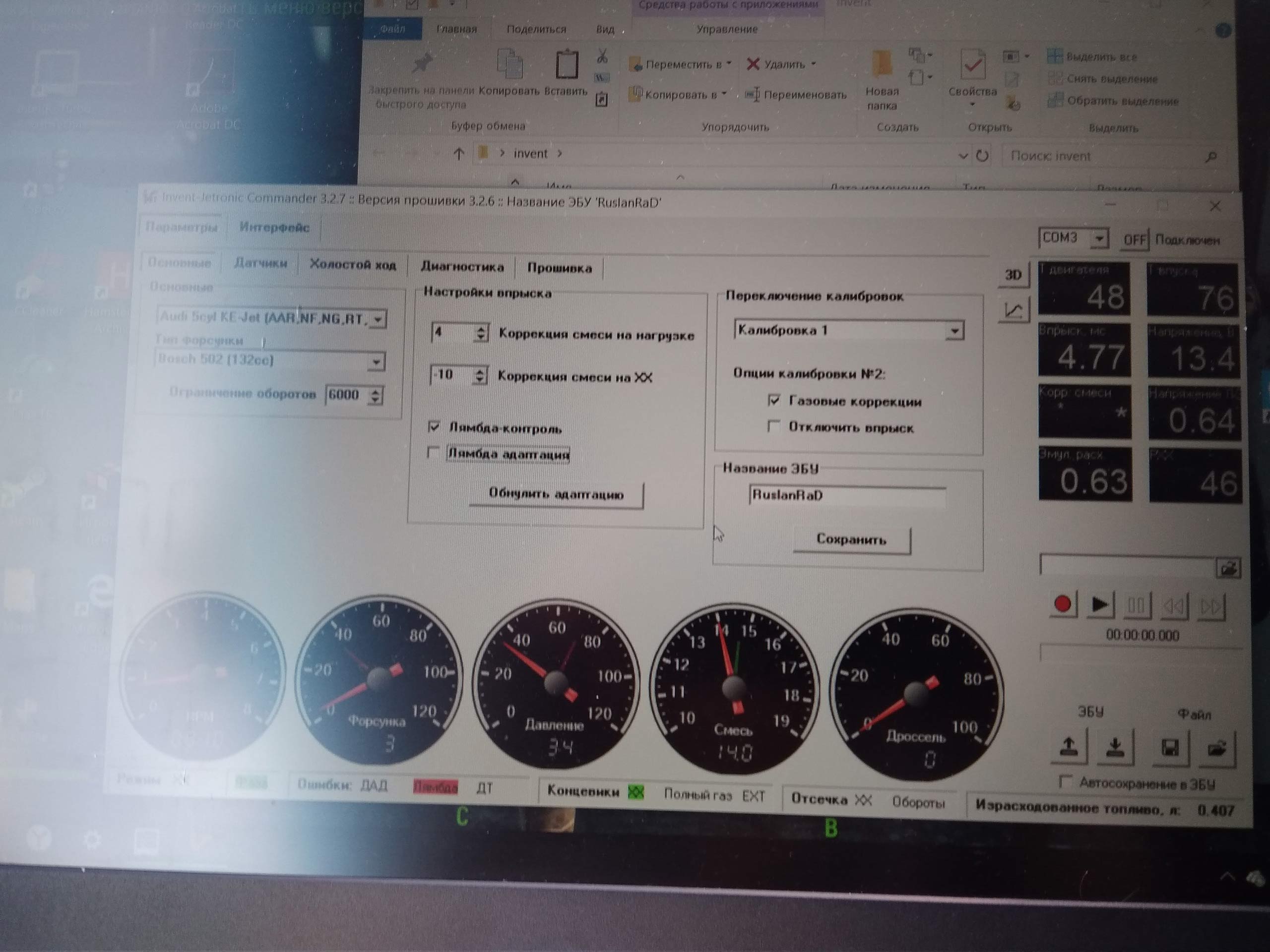

Случайно сбил калибровку и закинул, которая была на сайте. Машина стала теперь хорошо заводиться, едет по прежнему нормально. Но в программе теперь неправильно показывает температуру(температура была приблизительно 95 градусов, а в программе дтож - 48, дтв - 75). Вольтметра пока нету и настроить пока не могу. Вот скидываю логи. Хотел узнать - пока можно так ездить?

И еще коррекция лямбды не происходит и внизу лямбда подсвечена красным

Прогазавал до 5000 оборотов и напряжение лямбды падала до 0.1 потом возвращалась на холостых до того значения, которое на фотографии.
Проверь цепи лямбды. Если они целые, то лямбда в окошко... Датчики температуры выбери из выпадающего списка, чтобы показания хотя бы примерно соответствовали истине
