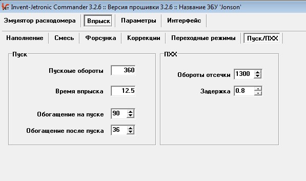

У меня ламерский вопрос :-)
Поменял регулятор напряжения, и напряжение в сети возросло на 1 вольт (13.7 против 14.6)
Стало заметно хуже заводиться на холодную, крутить приходится чуть дольше. Вяло подбрасывает обороты после пуска. Что крутнуть?
Скрин с пусковыми настройками выложу чуть позже
