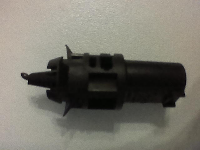

Снял галку с ДПДЗ ради эксперимента,на педаль реагирует с провалом в захлеб.Подключил обратно,все хорошо.Тобишь,нужная вещь,ну по крайней мере для моего коня.Вытащил ДТВ из черепахи для замены на новый и вот что рассмотрел! :ps_ih: Никогда на это внимания не обращал,работал и работал,думал такой должен быть! :-) 3 года он мне отпахал верой и правдой от старого хозяина. Зачем он носик у него отрезал,остается загадкой,но работал ведь :-) Может для лучшего контроля за Т ? Внутри расходомера,где тарелка,фиксируется на хомуты и по длине ложится с запасом без обрезания,сейчас он у меня полноценный. ;;-))) Такие дела.

это дтв старого образца у них и были такие носики у меня тоже где то лежал в гараже такой

Что тебя смущает? То что носик спилен? Так это делалось по рекомендации Ярослава, для уменьшения инерционности датчика.Под срезанным носиком всё было залито термопастой, что приводило к подтормаживанию изменений показаний.
