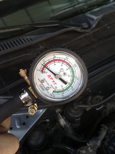

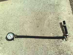

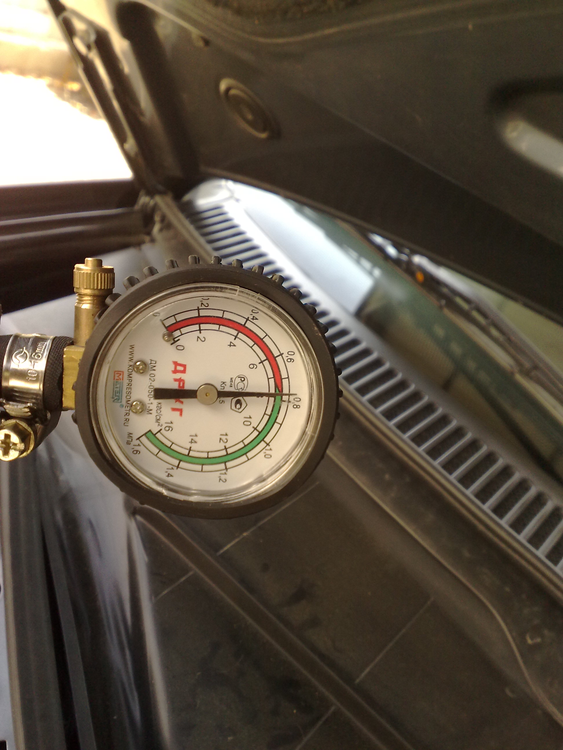

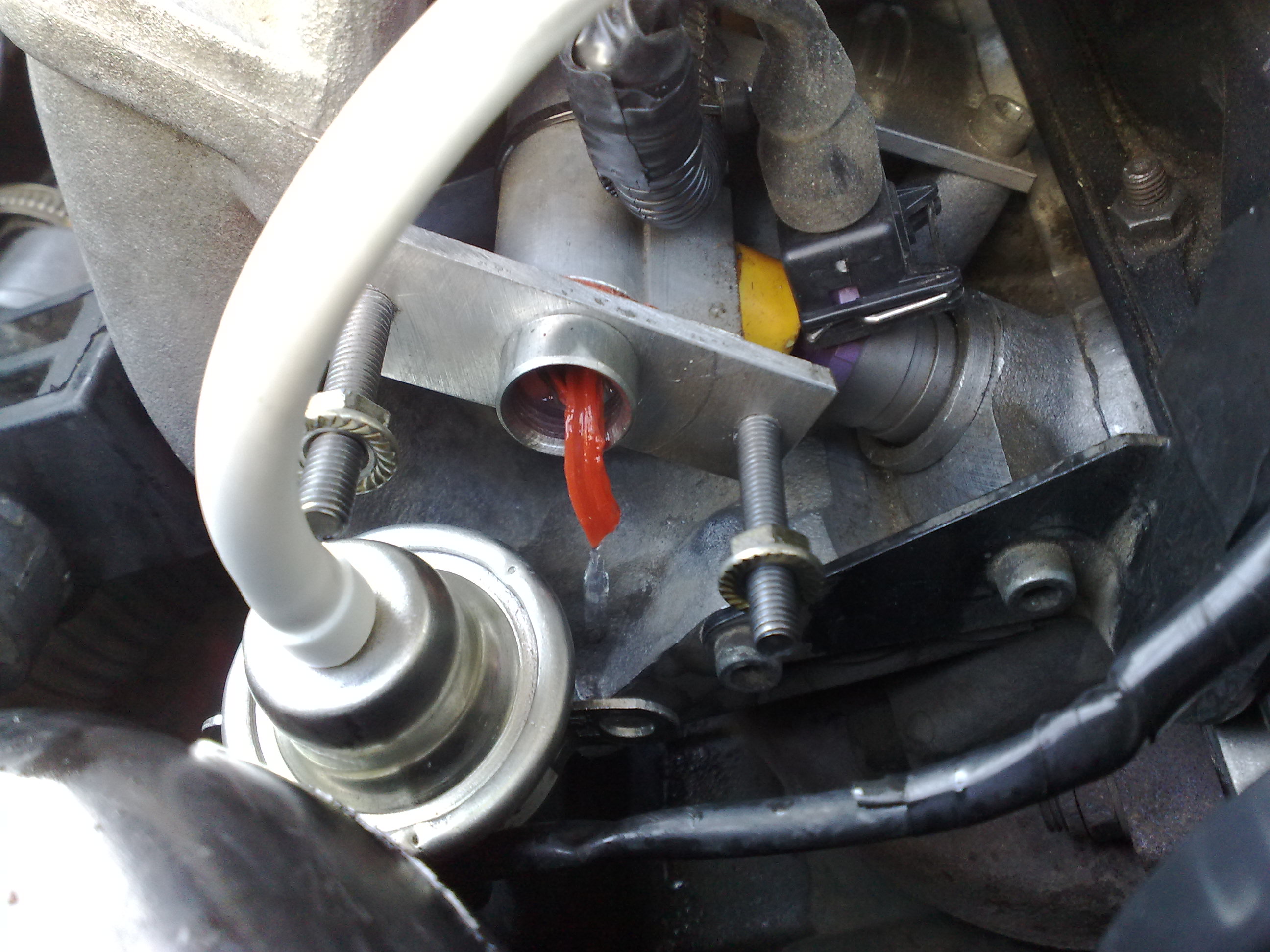

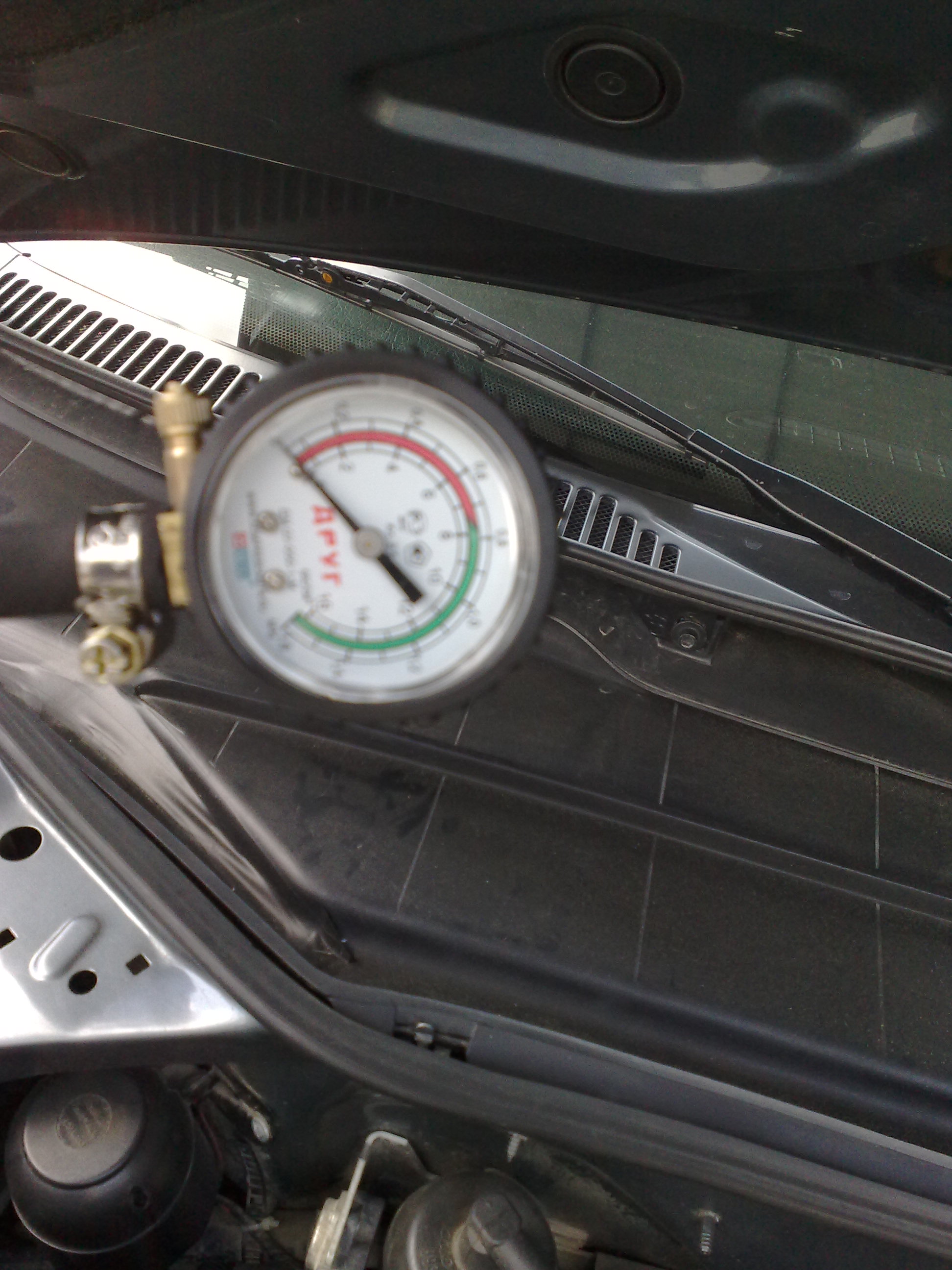

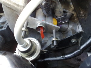

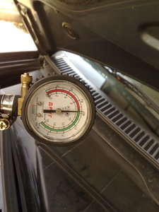

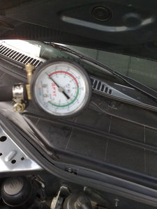

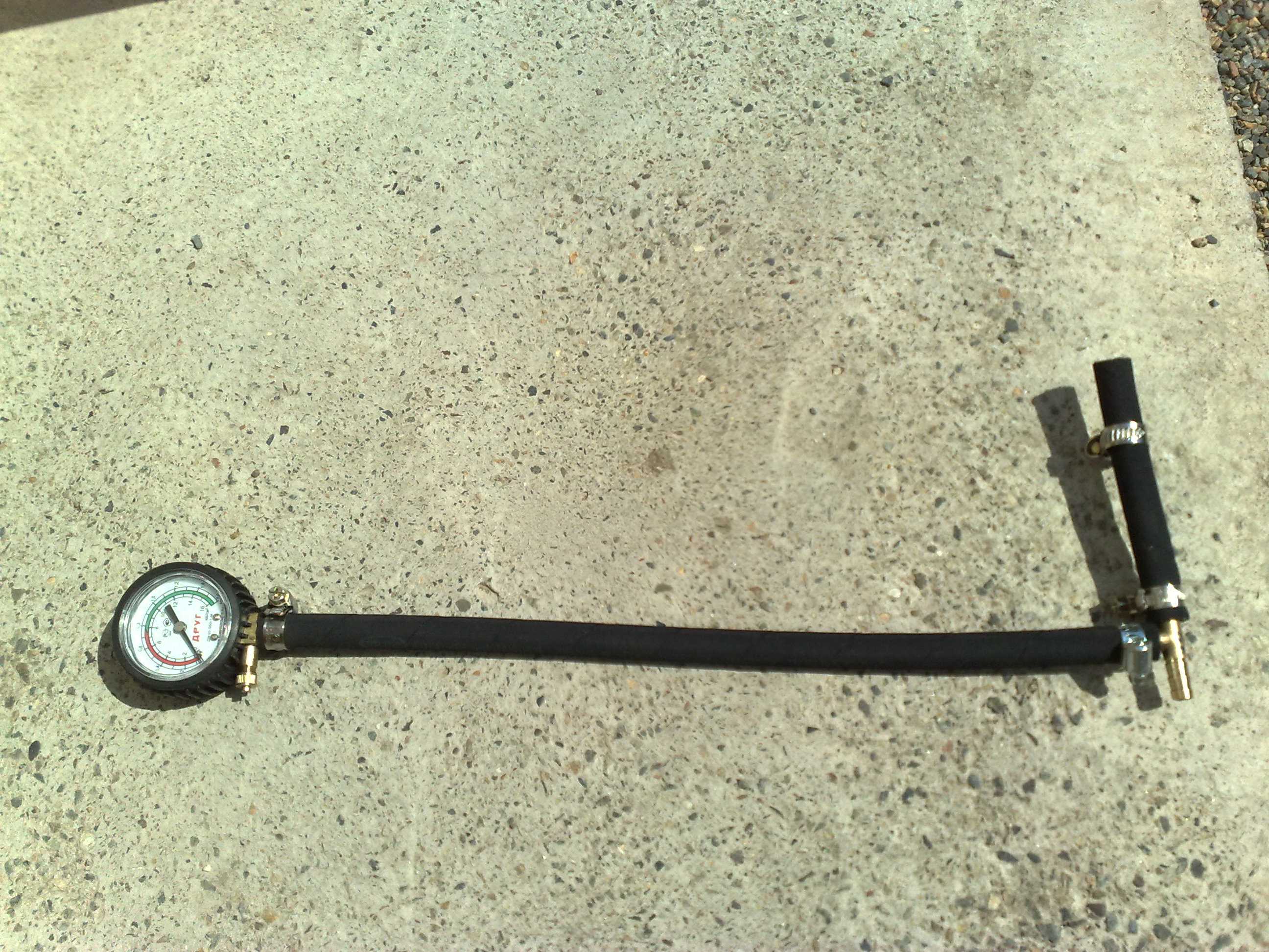

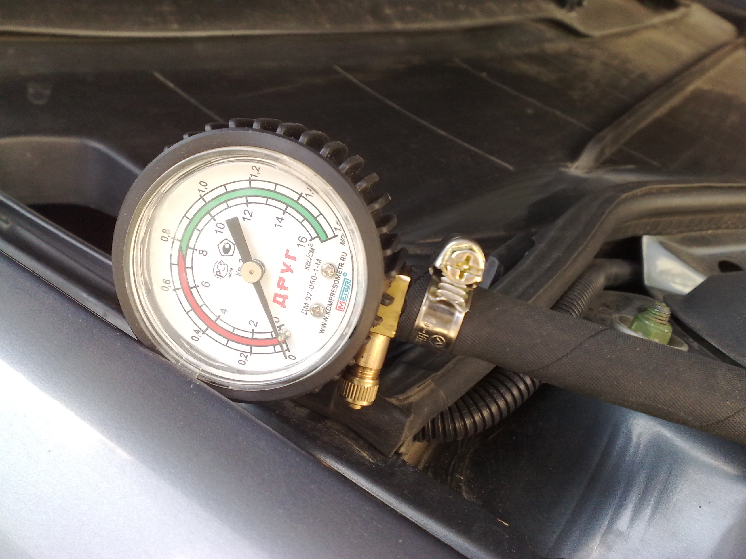

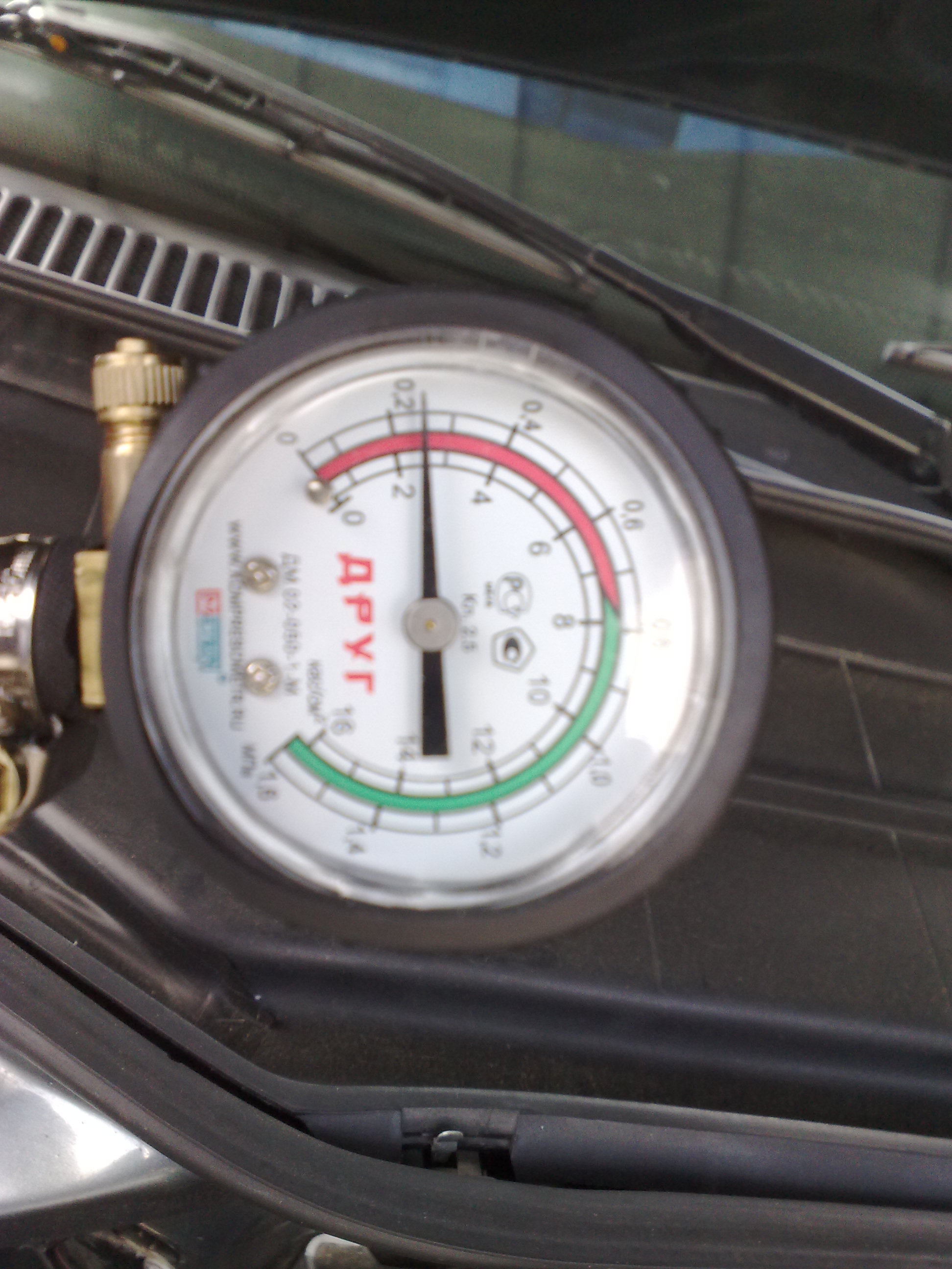

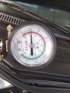

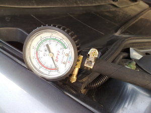

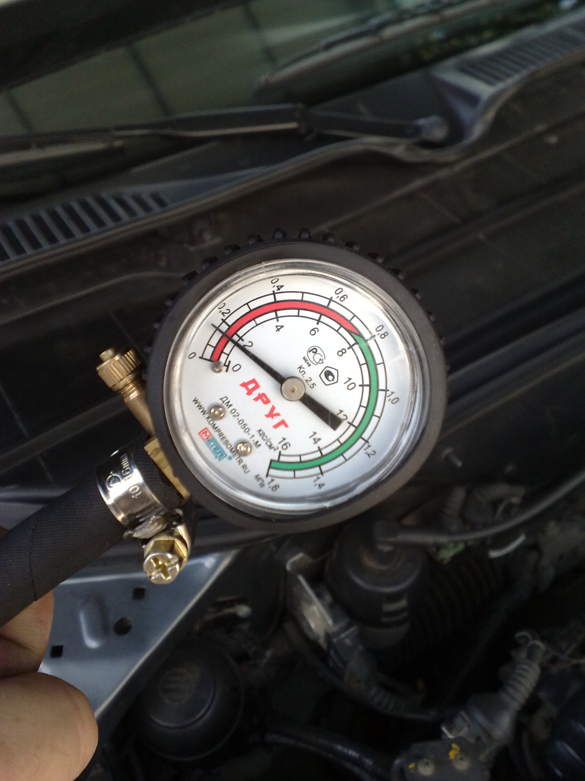

Продолжение эпопеи с "долгой"заводкой(авто НЕ заводилось на горячую с пол-пинка, после простоя -более часа). Сразу после длительного маслания стартером решил заглянуть в свечи-сухо совсем. Никакого намека на подачу бенза в цилиндры. После 3/5-и "накачиваний"-заводится. Решено было проверить работу РДТ. Сначала замерил давление в стенку-получил 8bar. Проверил сброс-струя нормальная(средней плотности- не вялая, но и НЕ фонтан). Подключил манометр как "проходной" на подаче- получил 2.5/2.7bar(при заведенном ДВСе), при газовании-держит 3.0bar. Проверил шланг вакуума на РДТ- целый(не порван и мембрана держит). Снимаю РДТ с рампы. Все в норме. Осмотр ничего НЕ дал-целый. Думаю дай я подам бенз в рампу-посмотрю как "плюхнет" бензус оттуда. Попросил качнуть бенз ключом ЗЗ. Бенз "хлюпнул"нормально. Нет и мыслей уже. Раз такое дело-надо ставить обратно РДТ. Когда начал прикладывать РДТ к рампе обратил внимание на "что-то" торчащее "красненькое" из рампы- оказался ошметок герметика АБРО(я так думаю). Т.е. гнездо РДТ было посажено к рампе на гермет. Взял пинцет и вытащил этот кусок. Весь он НЕ вытащился-оборвался. аккуратненько "пошарил" пинцетом в рампе и еще раз "качнул" бенз. Больше ничего НЕ вылетело. Все поставил на место. на холодную все завелось нормально. Поездил по городу и домой.Стал заводить авто после 2-х часов простоя-завелась нормально. Подождал еще 1.5ч-тоже нормально. Вот уже вторая неделя идет-полет нормальный. Сейчас у нас жара- до +39 в тени. Заводится нормально. Расход в норме. В калибровки не лез. Никак НЕ опробую Блютуз-нет времени. Вот как-то так. Фото давлений и манометра(взял от компрессометра "Друг").
набор манометра(манометр "Друг", шланги, тройники, хомуты
ЭТОТ кусок гермета и оторвался-сам он НЕ вышел весь
дава в стенку(с заглушенной обраткой)
дава- в обратке(ноль, слив без препятствий)
падение давы-через 3мин(после выкл ЗЗ)
дава после выкл ЗЗ(сразу)
ДВС работает-дава в системе

я давно ругаюсь что герметик это не панацея.
нельзя его мазать куда-попало. нельзя. тем более в топливню систему.

Дмитрий и зачем нужно было говнякать топливную герметиком? Чтобы потом у людей были вот такие проблемы?
Есть же для этого резиновые,медные и алюминиевые уплотнения.. Зачем этот кАлхоз с герметиками, так где но не предусмотрен....

Тогда вопрос: КАК должно крепиться посадочное гнездо(кронштейн) для РДТ? Т.е.- сочленение рампы и крепления РДТ( по кругу вокруг рампы-сваркой/пайкой)? Сам кронштейн к рампе "никак" кроме гермета не крепится(подозреваю о внутренней резьбе в рампе). Тогда понятно-почему гермет по кругу.

какой герметик выдержит давление 2...3....8 кгс ?
зато засрёт внутренности так, что не всегда можно вычистить.
особенно это крайне сложно в каналах подачи масла к гидрокомпенсаторам...
