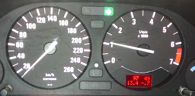

Invent Micro Display в действии.
Температура двигателя, воздуха, смесь, вакуум
