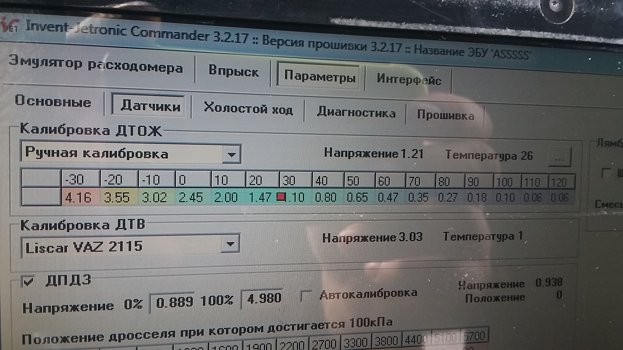

Доброго времени суток.проблема в том, что в командоре температура дтож не поднимается выше 70 градусов.в чем может быть причина?

Не рабочий термостат,не правильно выбрана калибровка дтож,не исправен дтож.какой двс хоть

Мотор aar,термостат рабочий,калибровка джетроник стоит т.к.в мотронике в 120 упирается ,датчик бош новый стоит
Попробуй на другой контакт датчика подцепить провод

Сообщение Merl » 18 апр 2020, 08:18
Пробовал, разницы 0

Сообщение ASSSSS » 18 апр 2020, 10:37
Пробуй вбей эти значения в ручной калибровке дтож

Сообщение Merl » 26 апр 2020, 18:11
Изменения показаний ничего не дал (((

Сообщение ASSSSS » 26 апр 2020, 19:11
Merl писал(а):Изменения показаний ничего не дал (((
Выкладывай лог с момента запуска на холодную и до полного прогрева и калибровку
