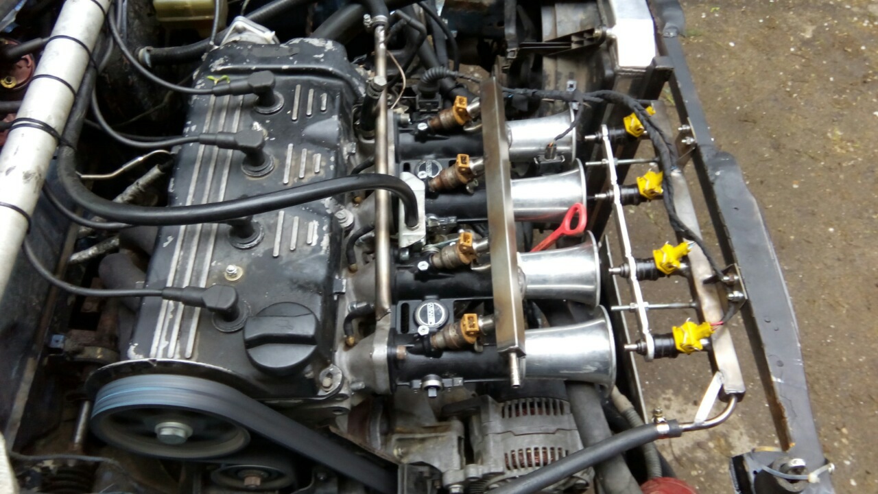

alexkas1977 писал(а):Кирилл. Расскажи как настраивать фазу. Например когда форсунка стоит в 20см от клапана.
Как правельн не знаю.. :-) :-) :-) :-)
А вот я делаю чтоби смесь била максимально богатой....
ВОбщето я стараюсь лит на закритий клапан особено в нагрузке чтоби хоть чтото смогло образоватся из жидкого в газообразное.

Чем дальше форсунка от клапана тем больше эфект......))
НАстройшики разние всякие. Которие настраивают разние модние блоки всегда оставляют фазу по умолчанию.
В ихнех блоках это Аем 370 градусов. Аутроник вайпек 400 градусов. по коленвалу.
Редко кто ее правит когда форсука около клапана.
