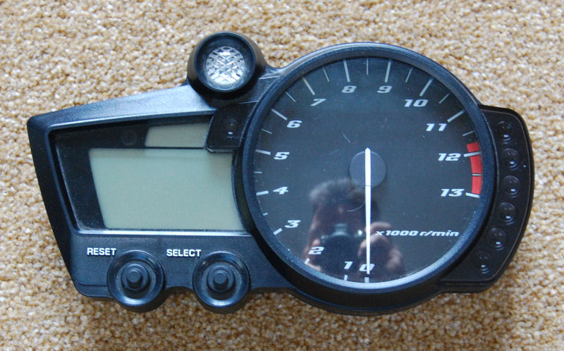

Сообщение kos » 11 янв 2019, 03:55
Круто выглядит!
осталось еще блинкер прикрутить с возможностью настройки по оборотам, как у мотоциклов :smu:sche_nie:
