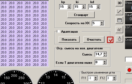

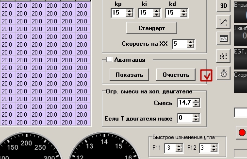

Сообщение OldSamuray » 12 ноя 2019, 14:03
Волею судеб пришлось день проехать на бензине.
И так как езжу постоянно на газе, то после последнего обновления прошивки бензиновая адаптация оказалась не накатанной. Пол дня машина вела себя немного "не так". Времени на дополнительную откатку как обычно нет. А адаптация все-таки привела "бензиновое" поведение в норму.
Можно добавить галочку в адаптацию, что-бы при очистке происходило наложение коррекции на карту наполнения?
Как-то так.
Сообщений: 725
01 дек 2012, 02:53
Откуда: Україна, Чернігів
Сообщение jhm » 12 ноя 2019, 16:21
ок, подумаю над этим
