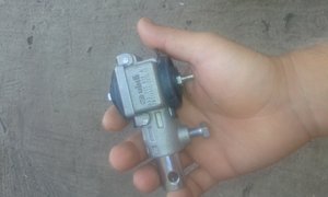

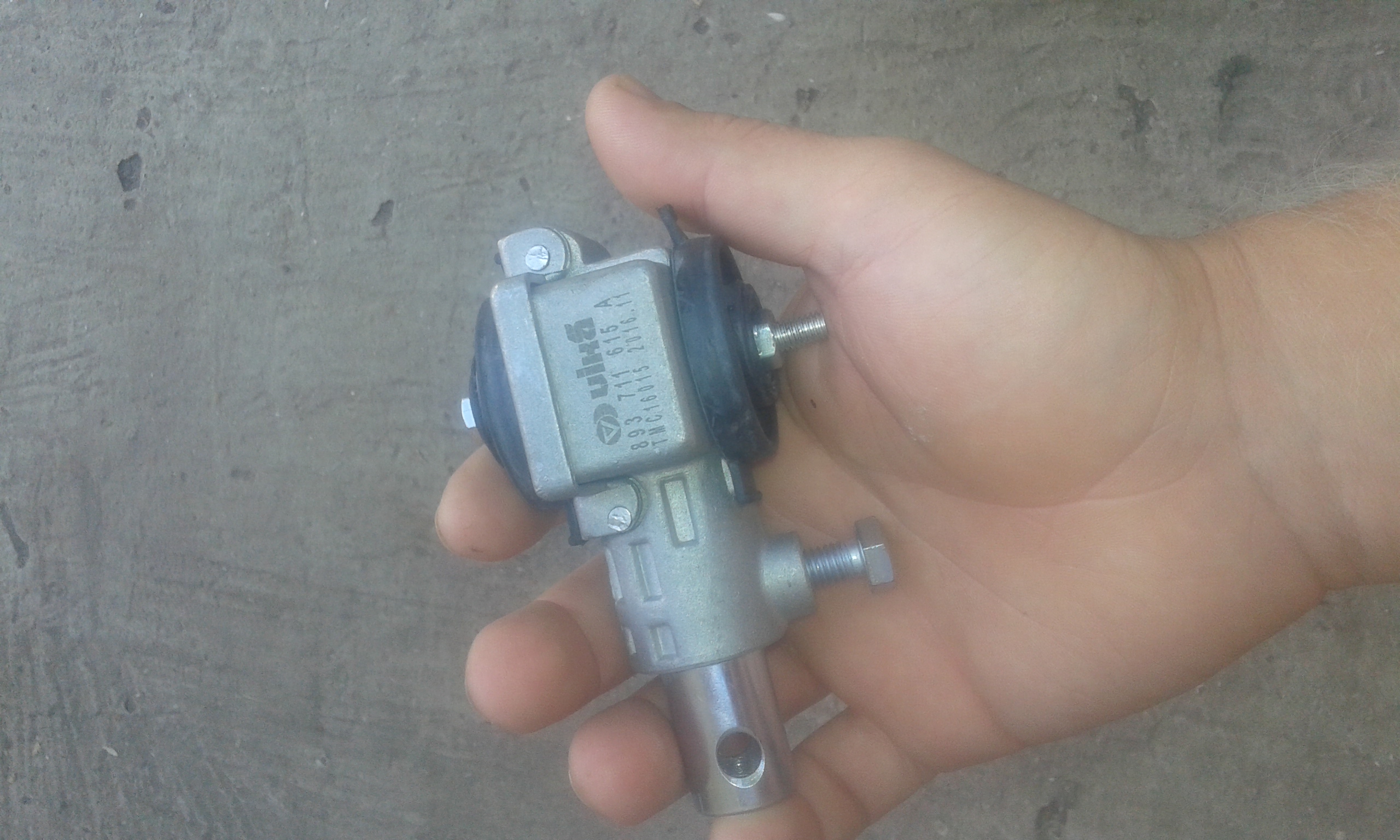

МКПП пока не ставил, добираю комплект. Купил вот карданчик тяги КПП, для ч0ткости переключения. Родной уже подразбит. Цена 470 р. Внешне совершеннейшая копия родного.
