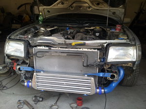

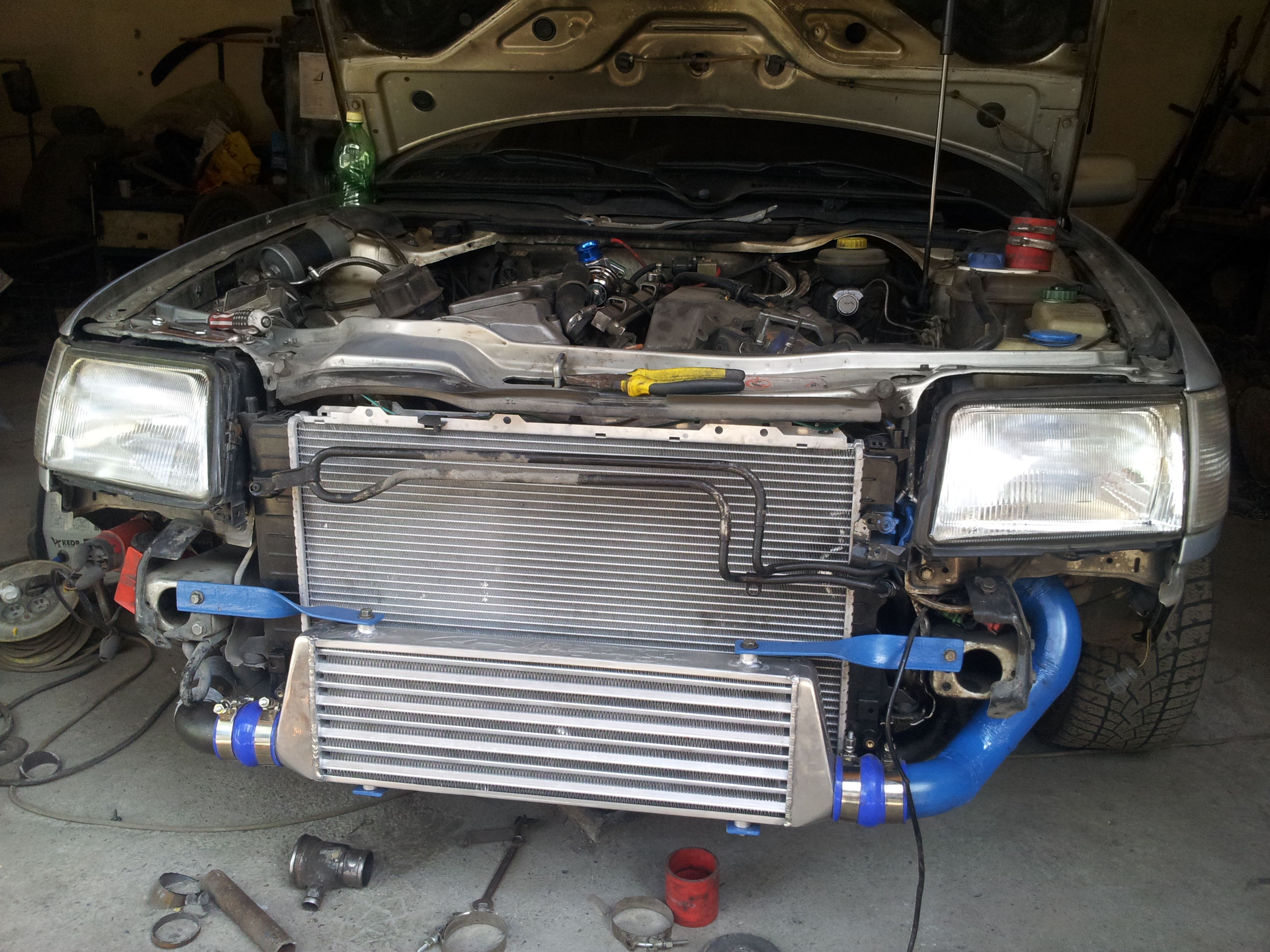

Всем привет. Ауди S4 в кузове С4 1992 года на механике, с двигателем AAN 2.2 turbo 20 valve.
Блок Invent EMS-1 версии 1.6 без встроенных коммутаторов. Катушки от бмв м52 , родные коммутаторы. Турбина ккк24 родная, в планах поставить побольше. Установлен фронтальный интеркуллер, выпускной коллектор RS, впускной коллектор родной.
С подключением блока особо проблем не было.
Всем добра и удачи.
