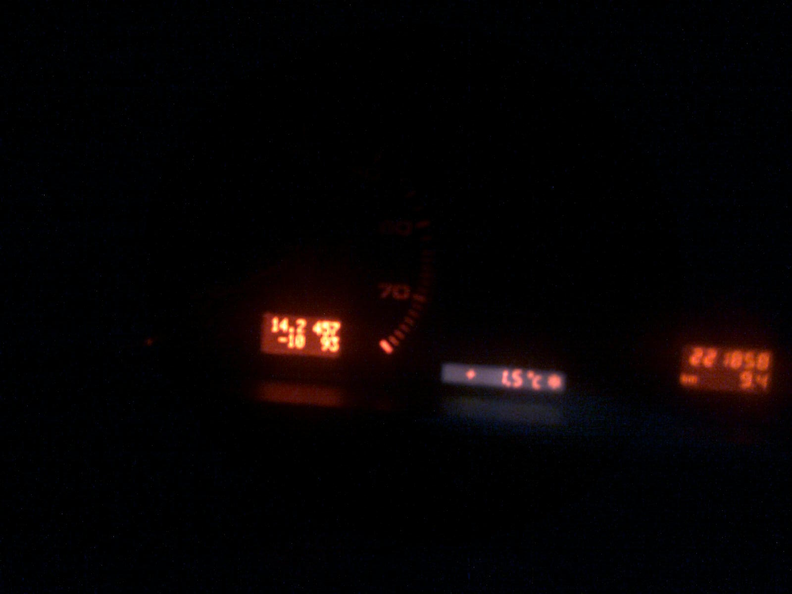

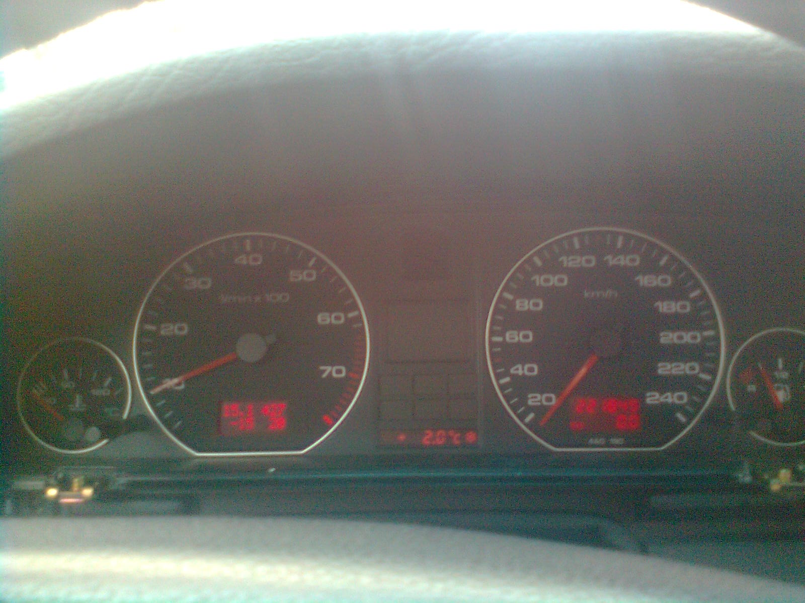

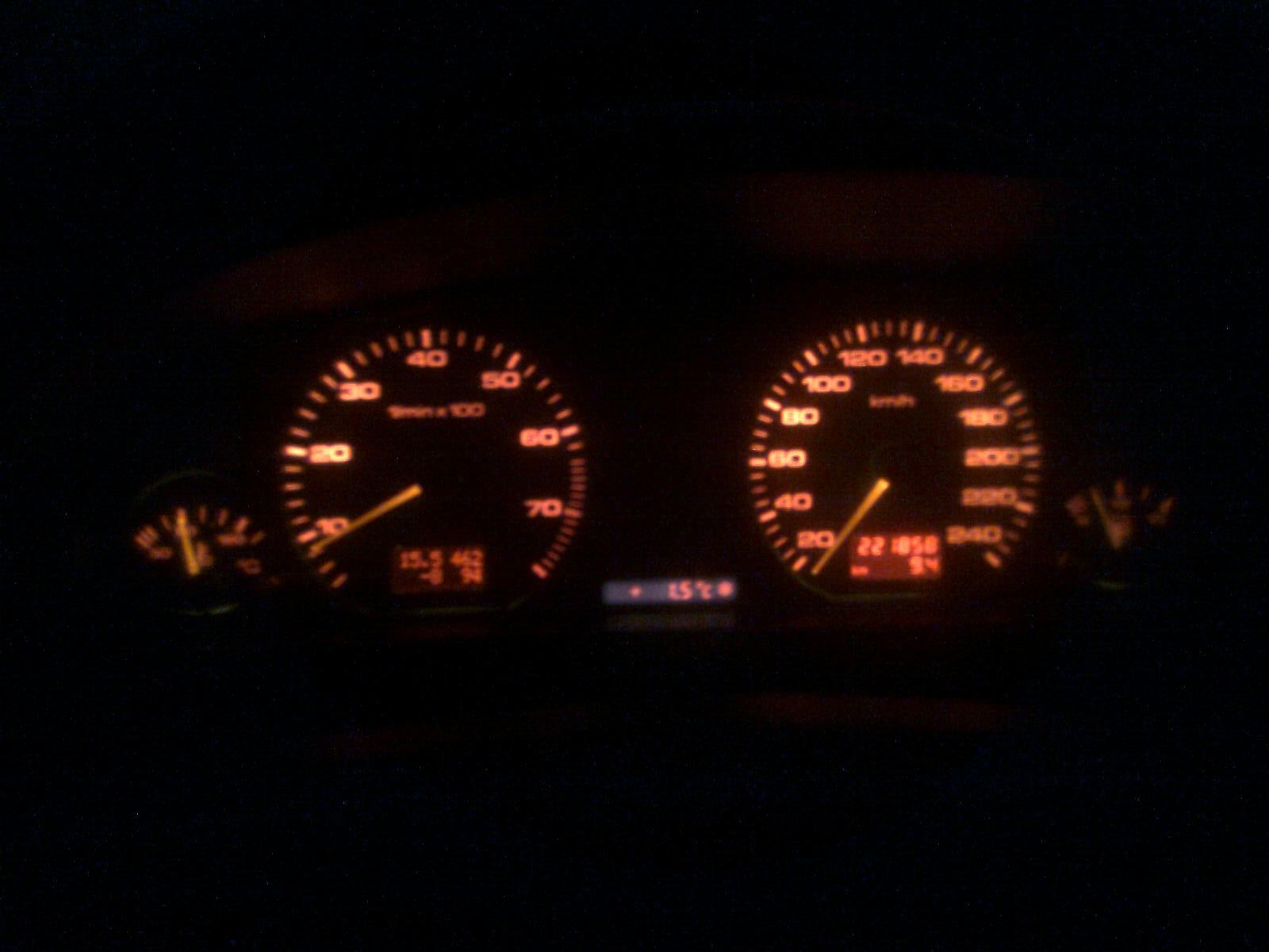

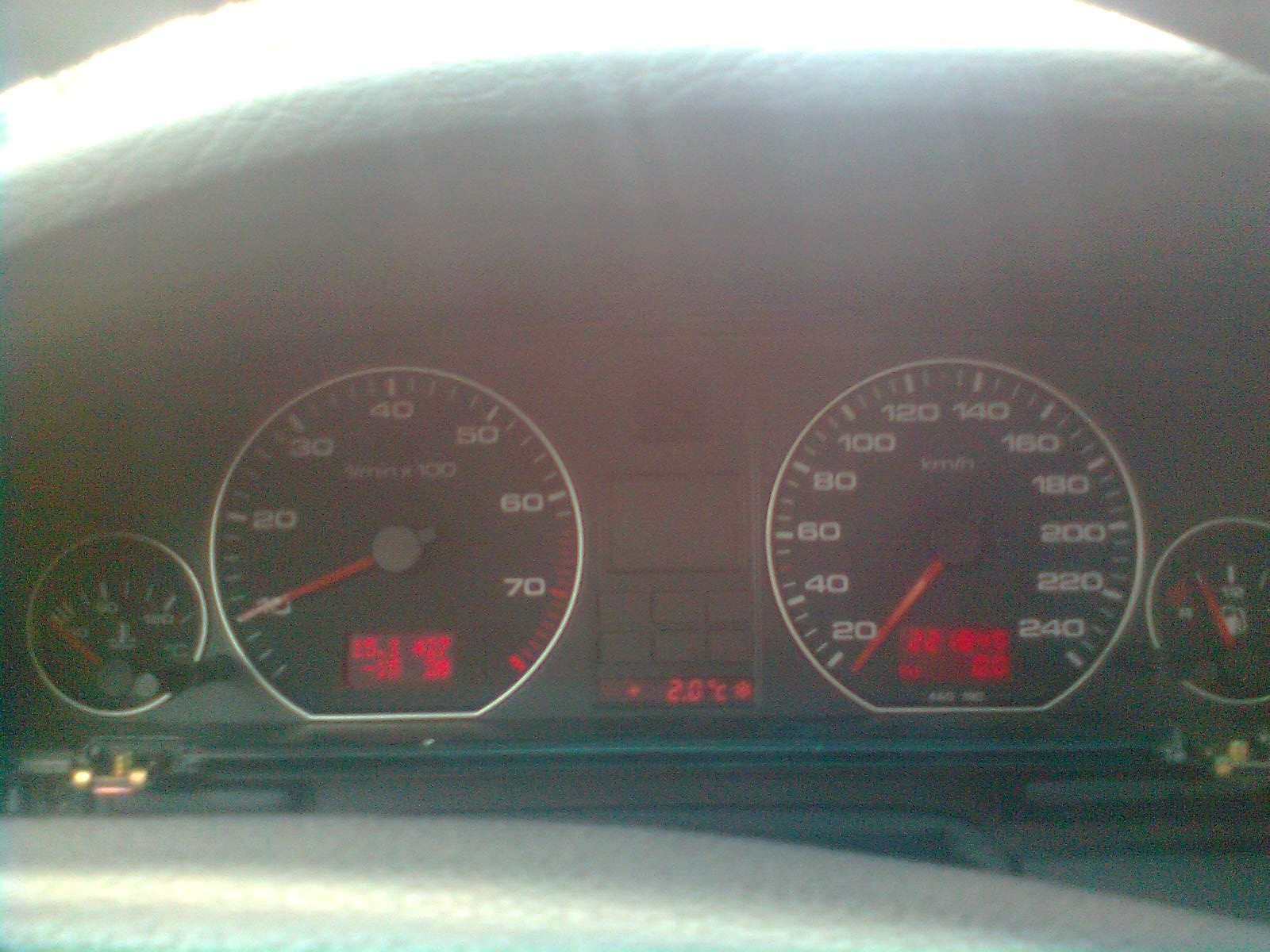

Вот решил начать хвастаться.
Для начала, практически законченная инсталяция микро-дисплея.
Изученил мат-часть и интернеты, вывод -- дисплей надо ставить в штатное место цифровых часов.
У А6 конструктивно одометр и часы выполнены в одинаковом корпусе.

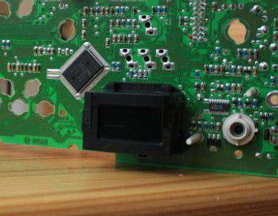

Сначала решил купить приборку с часами и в корпус часов внедрить дмсплей (в шкале тахометра уже будет нужное окно) но продаваны очень жадные. Перешел к плану Бе. Купил плату приборки с корпусом одометра.

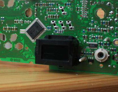

Корпус одометра/часов был располовинен, верхняя часть накрыла дисплей сверху, нижняя часть подперла снизу, для выступающих элементов сделаны пропилы по-месту.
На шкале тахометра с обратной стороны есть вполне удобные метки для вырезания окна. Окно вырезал бормашинкой, сначала углы конусным буром, потом дисковой пилой.
Дисплей достаточно большой, пришлось еще со стойки тахометра срезать половину.
Сразу отвечаю на возможный вопрос: между тахометром и спидометром установить не получится, световоды мешают.
Ну и фотки.

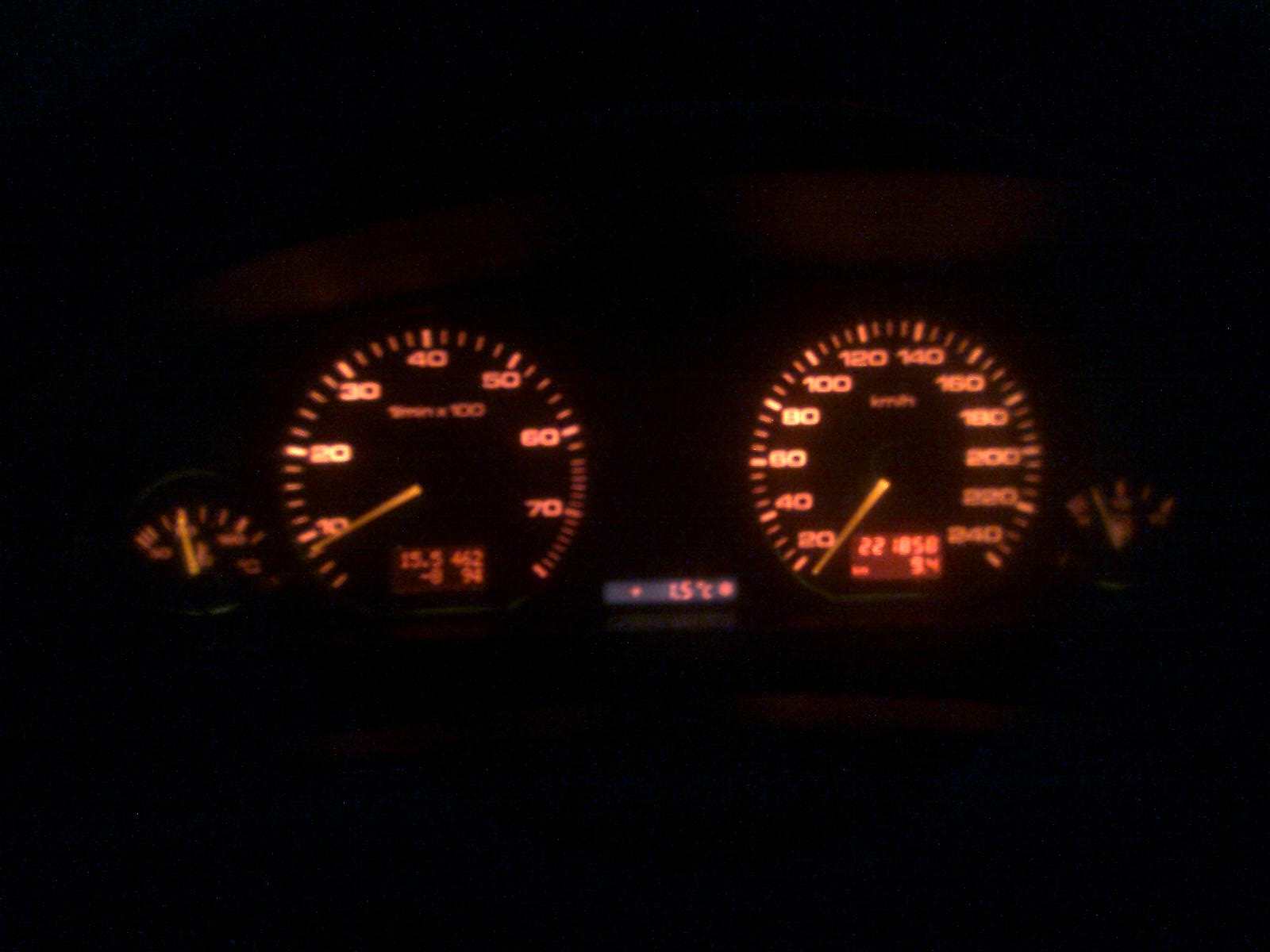

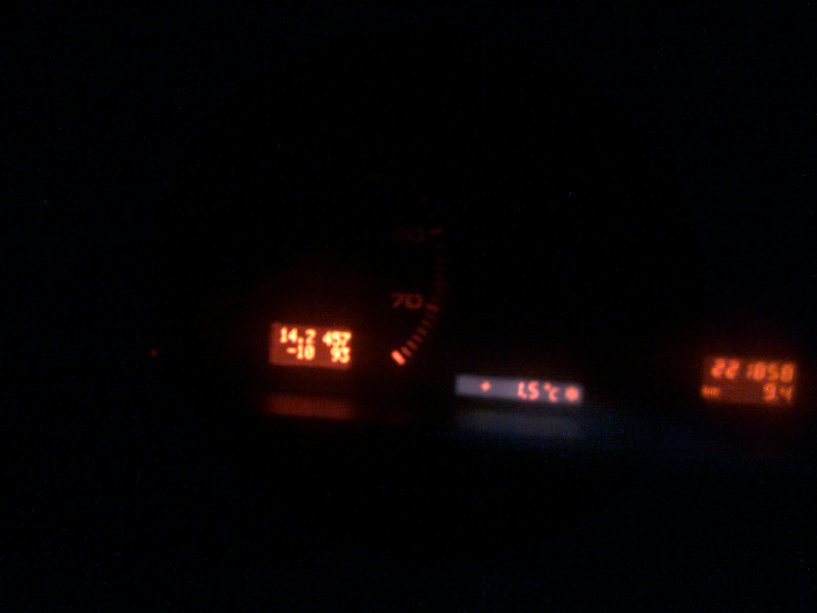

В темноте без подсветки приборки видно засветку, убирать не буду, это сигнал, что пора включить свет
Корпус как он есть

Сообщение OldSamuray » 29 фев 2016, 11:33
jhm писал(а):Огонь! :co_ol:
Пасиб, долго голову ломал, как его туда поставить.
Теперь диммер бы актуализровать, темновато светится при включенной подсветке.

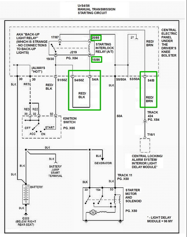

Сообщение OldSamuray » 20 июл 2016, 19:36

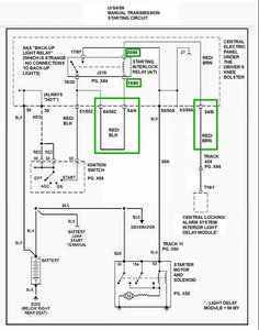

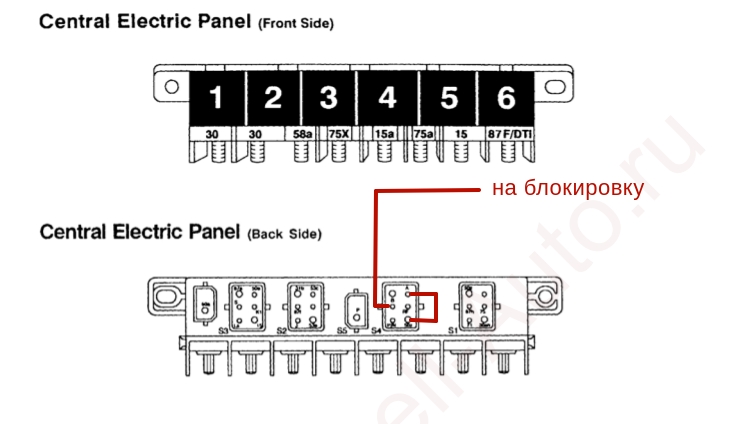

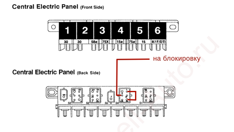

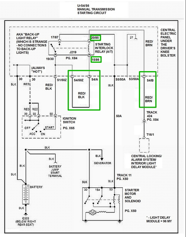

Сделал блокировку стартера.
Использовал штатную схему, одна перемычка, провод на блок (выход Х) и реле 40А (позиция 4, там была перемычка)
Просто, доступно, легко запомнить.
